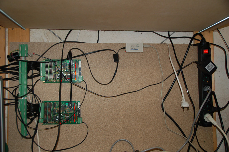

Verkabelung Schattenbahnhof
Hallo Stammtisch,
hier ein aktuelles Bild vom Stand der Verkabelung im Schattenbahnhof:
Aktuell sind im SchaBa 20 Belegtmeldeabschnitte angeschlossen, es fehlen jetzt noch die Ausfahrtgleise mit der Kehrschleife sowie ein paar Stummelgleise.
Die ersten 100m Kabel sind schon fast weg . . .
Die noch lose verlegten Kabel werden nach Abschluss der Arbeiten natürlich noch sauber verlegt :D
Für die Weichenantriebe und die Signale wurde ein Hellerbooster HV5 angeschlossen.
An diesem wird eine Ringleitung angeschlossen und auf der Anlage im Garten verlegt.
Robert

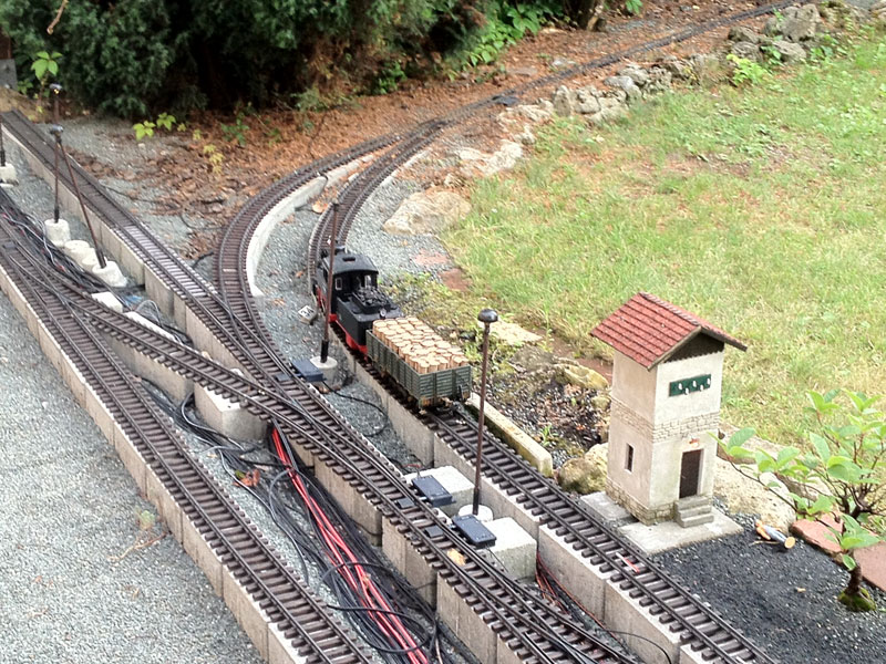

Kabelorgie
Hallo Stammtisch,
dieses Wochenende konnte ich wieder etwas Zeit in unsere Gartenbahn investieren.
Es wurden Kabel verlegt, vom Keller in den Garten und die neuen Kabel für die Weichen zum Verteilerschrank.
Der erste Meter vor dem Trafohäuschen wurde zum Testen schon auf die endgültige Höhe aufgeschottert.
Außerdem wurden die Rückmeldebausteine für Bahnhof Walkenried installiert und die ersten Belegtmelder angeschlossen . . .
. . . und getestet.
Hat funktioniert :D
In Kürze wird die erste Fahrt aus dem SchaBa stattfinden können.

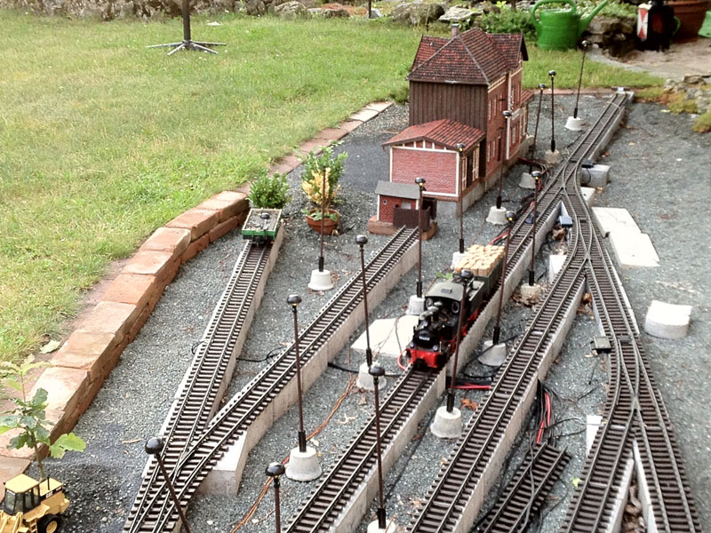

Verkabelung - Walkenried
Hallo Stammtisch,
eigentlich wollte ich dieses WE den Bhf Walkenried fertig verkabeln,
leider hat das Wetter einen Strich durch die Rechnung gemacht.
Der aktuelle Stand:
10 Melder müssten noch verkabelt werden . . .
Die Signale noch gesetzt und in TC eingerichtet werden . . .
. . . wäre eigentlich kein Drama gewesen.
Dafür habe ich gestern etwas mit Zugfahrten gespielt und +NET getestet.
Teamviewer installiert und getestet.
Von Blücher Elektronik habe ich die Nachricht erhalten, dass die alten GBM nicht mehr lieferbar sind!
Beiträge: 7251
Re: Verkabelung - Walkenried
Hallo :gsn ,
seit gestern ist der Bahnhof Walkenried komplett mit TC befahrbar :D
Der Putzzug war schon fleißig unterwegs . . .
31 Rückmelder und 11 Weichen sind verkabelt!
Wenn die Signale noch gesetzt sind, werden die Kabel natürlich noch sauber mit Kabelbindern zusammengefasst!
Und die Platinen noch gegen Feuchtigkeit versiegelt.
