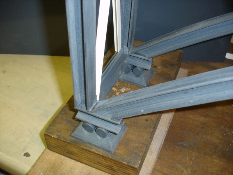

Hallo Stammtischler,
heute musste ich doch mal zur Fräsmaschine greifen um die unteren Brückenauflager zu fertigen.
Zu erst habe ich mir mal die Sockel zurecht gefräst.
Schrägen Fräsen:
Auflager fräsen.
Dann habe ich mir vom Stangen Material Durchmesser 15mm ein paar Rundstücke abgesägt und auf der Drehbank auf Länge gedreht.
Fertig sind die unteren Brückenlager!
Hier werde ich aber doch durch das gesamte Auflager eine M2 oder M3 Schraube bohren.
Der Sockel, Walzen und Doppel-T-Träger müssen absolut fest mit einanader fixiert sein!
Den Sockel werde ich dann später auf dem Brückenkopf ebenfalls fest verschrauben.

PVC Grau = Nix vom Laster gefallen!
Gib es bei Reinshagen in der Kilianstr. NBG.
Die haben soviel davon, das Sie es verkaufen müssen.
Ich habe mir da wahllos Reststücke (diverses Plattenmaterial) gekauft.
Weiß allerdings nicht genau ob die auch an Privatmänner verkaufen?
Glaube aber schon!
Geschätzt, werde ich jetzt so um die 50 Euro an PVC Material verbraten haben. PVC ist recht günstig.
Kleber und die ALu Vierkantrohre sind bei weiten die größeren Kostenfaktoren. So ne Tube Klebe ist verdammt schnell leer! :ä

Ich kann ja die Brücke in zwei Teile Sägen wenns net paßt!
Man benötigt wie immer "nur eine Handelsübliche Kreissäge"! :mrgreen:
