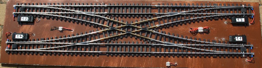

Hallo Zimo-aner,
kann ich Bedenkenlos Kreuzungsweichen verbauen/verplanen?
Wie sind euer Erfahrungen mit den Teilen bei Zimo Betrieb?
Gibt es da "Spratzler" beim Überfahren? (Alle Waggons mit Metallachsen)
Eventuell sogar Kurzschluß? = Alles Tot?
Oder gibt es generell keine Probleme damit?

Hallo Horst, die Kreuzungsweiche an sich war bei mir das Problem, wurde damals von LGB-Leuten dann auch bestätigt.

Hallo Horst,
auch ich habe mit der Zeit alle DKW von LGB entfernt (Du meinst die Weichen, nicht die nicht stellbaren Kreuzungen 13000, oder?). Zum einen gab es mechanische Probleme wegen des kleinen Radius (ist nur R1) im Schiebebetrieb. Zum anderen kam es zu Kurzschlüssen bei den innenliegenden Zungen durch die Lokräder (habe ich mit Klebeband abmildern können. Die Schienenschleifer insbesondere des Krokodils verursachten am Herzstück Kurzschlüsse. Die Zentrale hatte dabei abgeschaltet.
Die DKWs von Thiel dagegen funktionieren einwandfrei.
Meine Empfehlung: Lieber zwei normale Weichen und mehr Betriebssicherheit, dafür das Gleis um ein paar cm kürzer.

Hi Horst, :ddow
ich hatte eine Zeit lang die Kreuzung 13000 von LGB verbaut:
Verlinkt aus dem Gartenbahn-Center Nürnberg
Ich habe sie wieder ausgebaut!
Nicht immer,
aber ab und zu gibt es im Betrieb beim Überfahren einen Kurzschluss verursacht durch die Schleifer!

meine Erfahrung zur DKW:
Die hatte ich mal in Betrieb, aber mittlerweile ausgebaut. Das macht keinen rechten Sinn.
Der Radius ist zu klein, zum Schalten muss man immer die 4 Antriebe beachten.

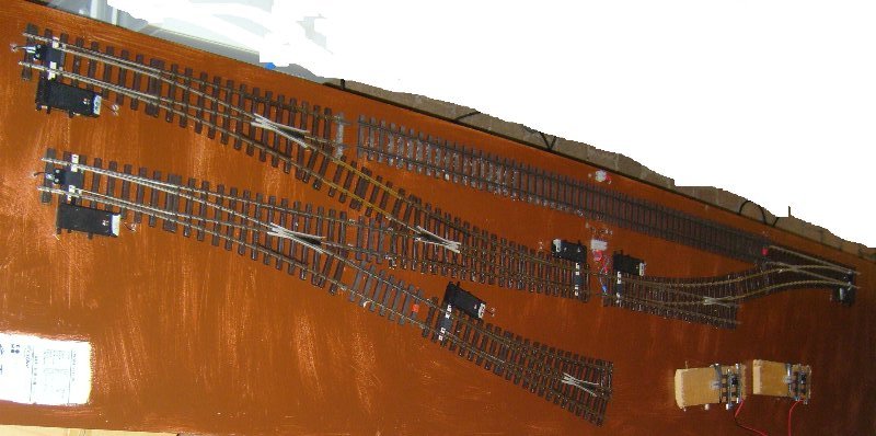

Zur Kreuzung, die Andreas abbildet:
Die habe ich in meinem Hosenträger verbaut. Die macht schon Sinn, weil man damit auf kleinem
Raum zwei Gleise komfortabel miteinander verbinden kann.
Hier die Version VORHER:
Hier die Version NACHHER:
Bei beiden LGB-Kreuzungen hatte ich übrigens niemals Kurzschluss etc.
Und das, obwohl ich mit LGB- und US-Material fahre.

Ralf hat geschrieben:Hallo zusammen,
Hallo Ralf, hallo Andy,
evtl. gibt es da Fertigungstoleranzen. Auf meinen Hauptgleisen habe ich eine 22,5°- und eine 30°-Kreuzung verbaut. Kurzschlüsse gab es wie bei Ralf niemals.

euer Aussagen bestätigen meine Befürchtungen.
Werde die sichere Variante mit den Weichen anwenden/einplanen und die Doppelkreuzungsweichen in die Tonne treten.
