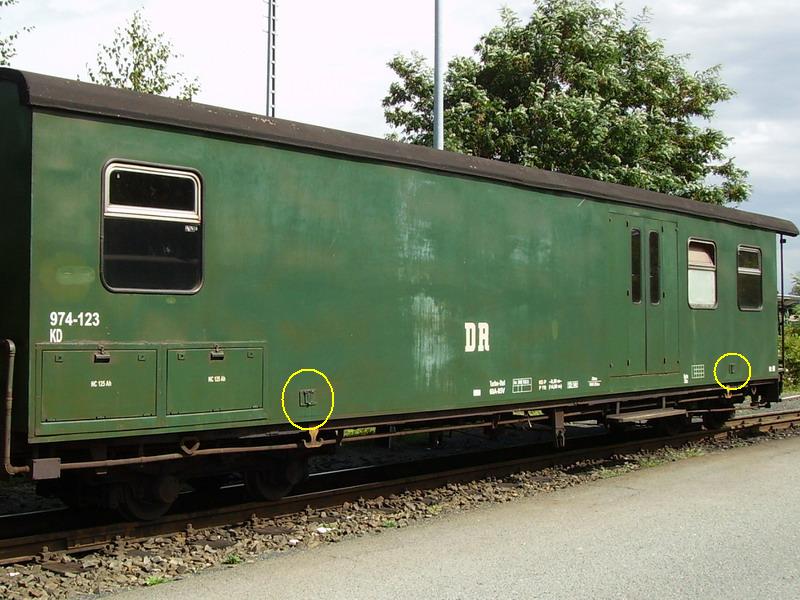

Hallo Schmalspurbahner
Frage an die Experten zum Vorbild
die modernisierten Gepäckwagen 974-122 + 974-123:

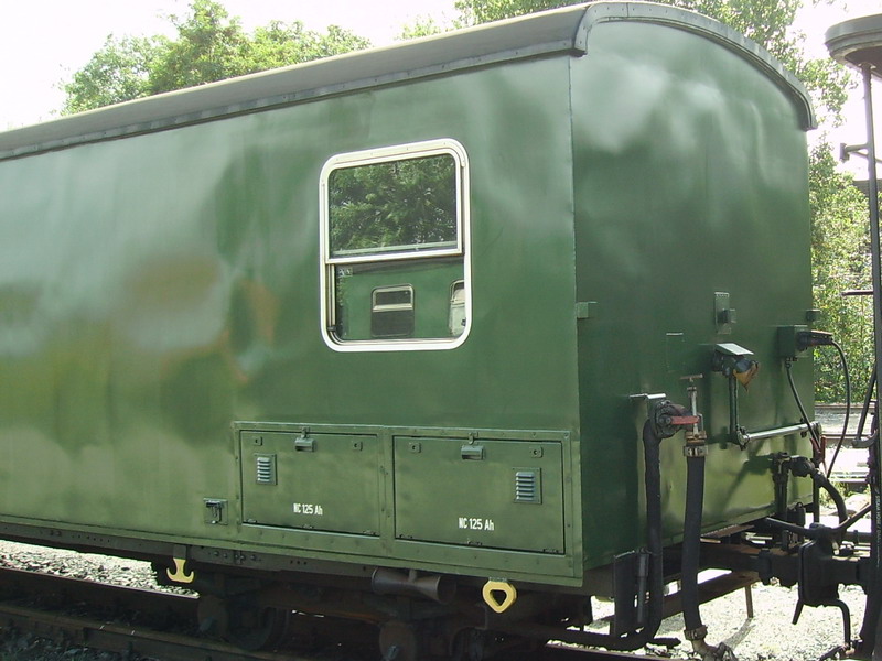

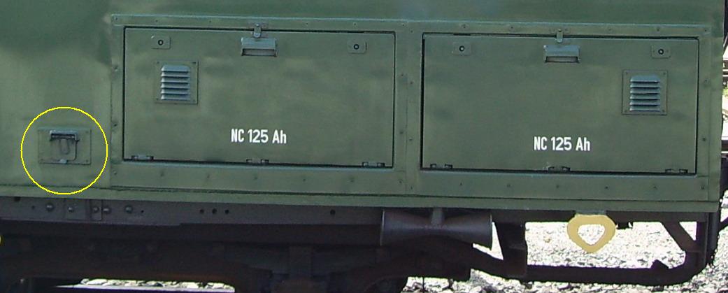

Mir geht es um die Klappen mit der Aufschrift NC 125Ah
(vermutlich die Batteriekästen)
Sind diese Klappen auf beiden Seiten,
oder habe ich hier zufälllig die "richtigen" Seiten Fotografiert ?
Was könnten denn die Dinger daneben (gelbe Kringel) sein?
Steckdosen ?

Das sind in der Tat die Batteriekästen. Unter den anderen Klappen verbergen
sich Steckdosen für die Zugsammelschiene, bzw. zum laden der Batterien.

Hab ein bisschen was gefunden. Zwar noch nicht exakt diese Wagen, aber
Bauart-Ähnliche:
974-367 Fichtelbergbahn
974-371 Fichtelbergbahn
Hier sind mal beide Seiten sichtbar. Was allerdings bei den damaligen
Umbauten keine Garantie bietet, das es bei Deinen Wagen nicht anders
ist. Hier sind jedenfalls auf beiden Seiten Batteriekästen.

Zur Frage:
Steckdosen ?
Unter den Deckelchen befinden sich Ölgefäße mit Tülle und Docht zur Schmierung der Drehpfannen in den Drehgestellen. In der Tülle befindet sich ein kurzes Stück Draht, um das eine Dochtschnur gewickelt ist und je nachdem wie fest oder locker,wird schnell oder langsam das Öl aus dem Behälter in eine Ölleitung und dann zur Drehpfanne transportiert. In der Regel genügt eine turnusmäßige Befüllung der Ölbehälter einmal im Jahr.
