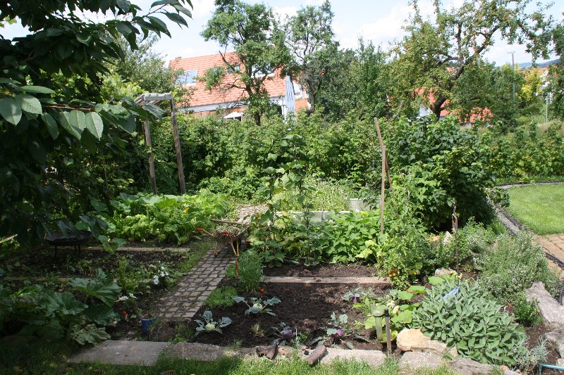

Beiträge: 4631

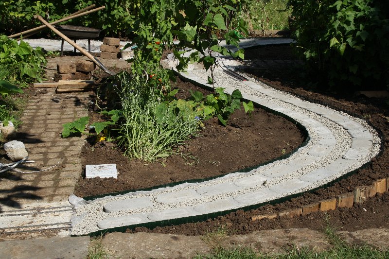

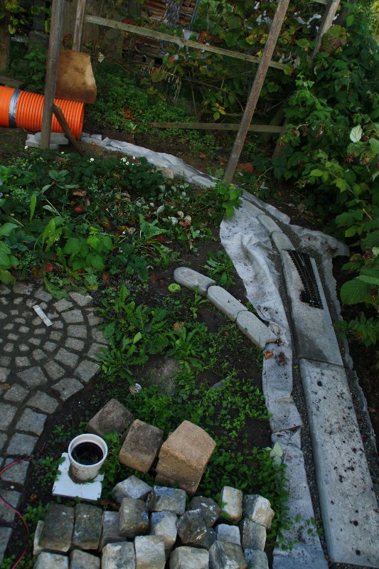

so sah der Gartenbereich am vergangenen Wochenende noch aus.
Tomaten, Erdbeeren, Gurken, Bohnen und Salat bestimmen das Bild.
Das ist jetzt schon Vergangenheit.
Mehr Bilder in Kürze.

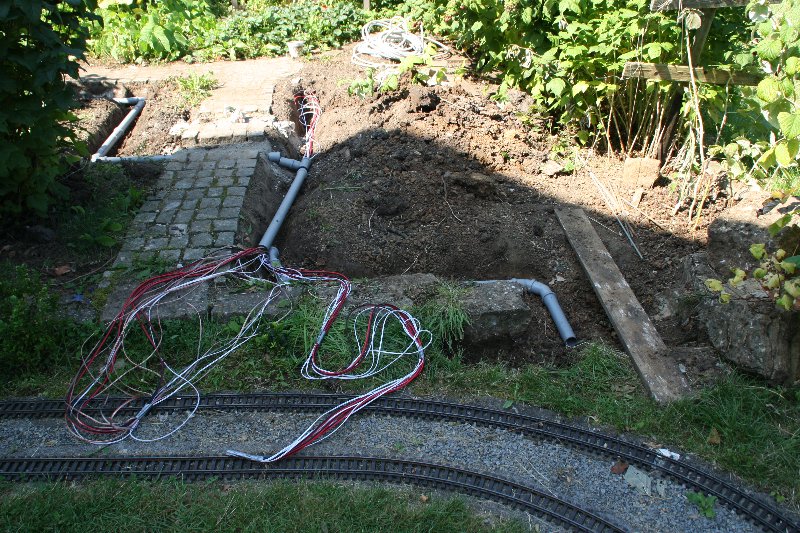

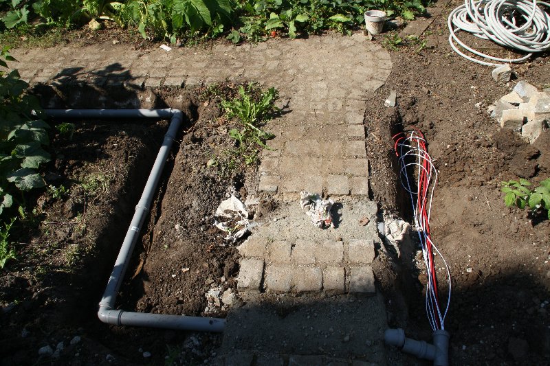

Also hier die ersten Bilder:

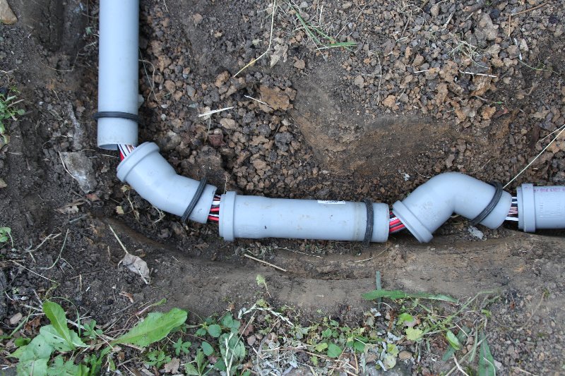

Zunächst wusste ich nicht, wie ich es diesmal mit den Kabeln anstellen soll.
Bisher verwendete ich Panzerrohre. Das macht aber unheimlich viel Arbeit, ist nicht billig und nimmt unheimlich
viel Platz ein, wenn man mehrere Stränge gleichzeitig verlegt.
Und außerdem kann man nicht wahllos die Kurven reinlegen.
Nur ganz zufällig kam ich auf den Gedanken, sog. HT-Abwasserrohr zu verwenden.
Darin wird nicht - wie bisher - NYM-Kabel (isoliert) verlegt, sondern "nur" Lautsprecher-Litze.
Die sind schön formbar und tragen nicht stark auf. So gelingt es, in ein Rohr DN50 eine Unmenge an Kabeln zu legen.
Dann wird jedes Formstück einzeln eingefädelt und erst zum Schluss mit der Dichtung verbunden.
Zunächst musste der vorhandene Weg aufgeschnitten werden, weil dieser mehrmals gekreuzt wird.
So sieht es von oben aus.
Mittlerweile sind auch schon die Schienen im Weg einbetoniert.
Das zeige ich dann morgen.
Beiträge: 1584
Ähm..!!! Ich glaube du hast die verkehrte Bilder eingestellt?
Das hier sind vermutlich Bilder von der Baustelle als damals die Leute vom Kabelfernsehen eure gesamte Straße vernetzt haben? :mrgreen:
Christian
Beiträge: 453
Registriert: 31.05.2008 10:43
Beitrag von Christian »
ich find das grau der Rohre zu steril. Du hättest in Erinnerung an die Gurken zumindest grüne Rohre nehmen können, aber ansonsten sieht das doch richtig professionell aus, was Du da hingezaubert hast :dup1
Christian
Beiträge: 4631
ich muss schon sehr bitten! Die Rohre, ob grau oder grün, sind doch nicht das Wesentliche der Gartenbahnanlage.
Die Schienen kommen doch noch!

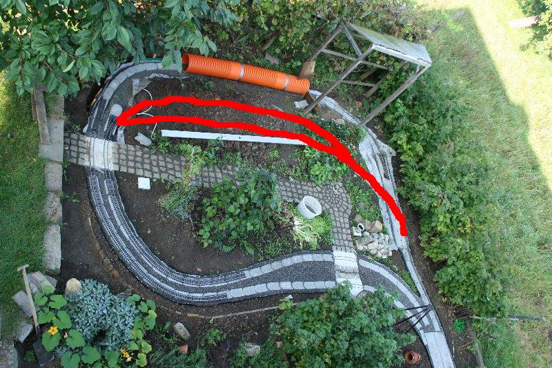

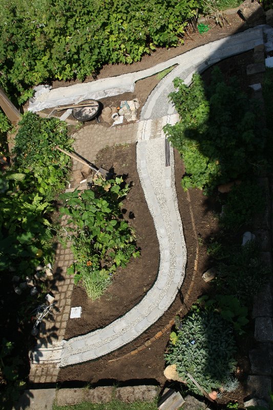

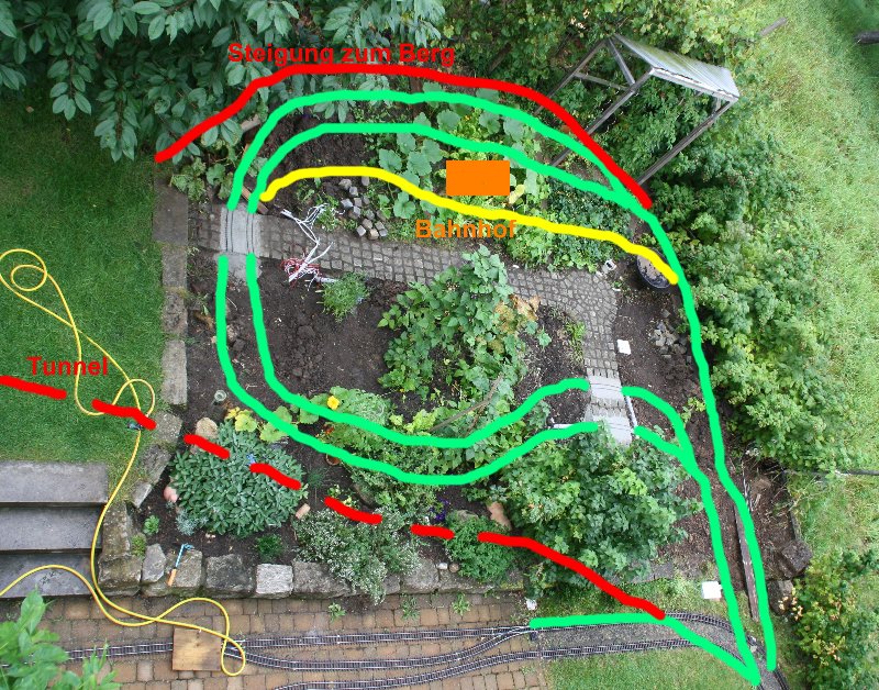

auf jeden Fall wird eine Kehrschleife kommen, und dazu noch ein Ausweichgleis.
Das sollte so schnell wie möglich realisiert werden, damit ich wieder ordentlich fahren kann.
Darüber hinaus soll es weitere Optionen geben.
Die rote Strecke im oberen Bereich wird mit einer Steigung versehen und soll dann ein Anschlussgleis
für den "Noch"-Rasenbereich geben.
Die untere rote Strecke soll (gestrichelt) in einen Tunnel führen, der auch unter dem Rasen weitergeführt wird
und der ein Quasi-Abstellgleis für Regen oder Unterbrechungen bei Schlechtwetter geben soll.
Die gelbe Strecke überlege ich derzeit intensiv, weil sie mir ermöglichen würde,
sinnvoll ein Bahnhofsgebäude einzuplanen, unter Umständen mit beleuchtetem Bahnsteigbereich.
Nachteil wäre die linke Weiche, die nur als R3-Ausführung kommen kann.
Aber sonst hätte ich ja gar keinen Bahnhofsbereich.
Was meint ihr :?:
Beiträge: 1099
Hallo Ralf
Du machst ja ein Großbaustelle auf
Die Verkabelung ist ja mächtig :cool
da sieht man das der Kupferpreis im Keller ist.
Mach schön weiter
:zug :zug :zug
Beiträge: 1580
Leitungsverleung
das wird eine schöne Großbaustelle 8)
Die Idee mit den Leerrohren hatte ich auch schon 8)
Als Tipp: Ich hab auf die 90° Bögen verzichtet und Zugdrähte mit eingezogen um evtl. später noch Leitungen nachzuziehen zu können.

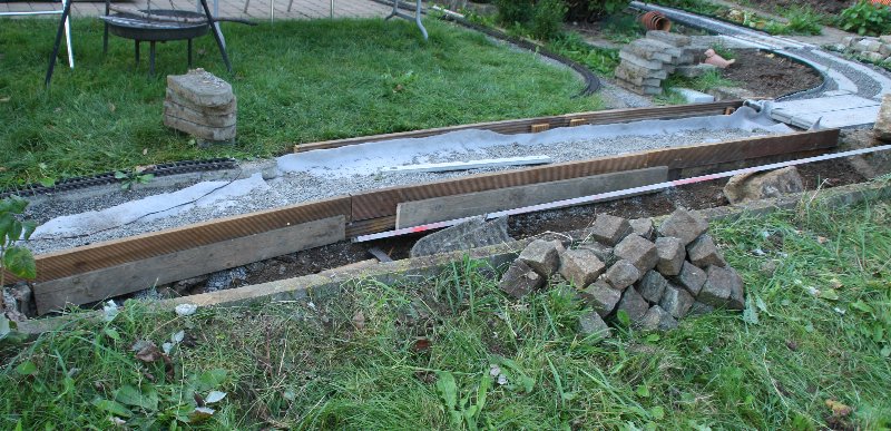

so sah also der einbetonierte Übergang noch im feuchten Zustand aus.
Danach regnete es. Mittlerweile denkt man, der Beton hat Masern bekommen.
Immerhin ging es gestern an das erste Teilstück des Gleisbettes im Erdbereich.
Ich bevorzuge die lose Verlegung. Auskoffern, Vlies auf die Erde, ein wenig Schotter als Ausgleich, Betonstein
drauf und von der Erde mit einem Kunststoffrasenband abgetrennt. Fertig.
Heute bin ich noch ein Stück weiter, aber ich muss morgen erst Bilder machen.

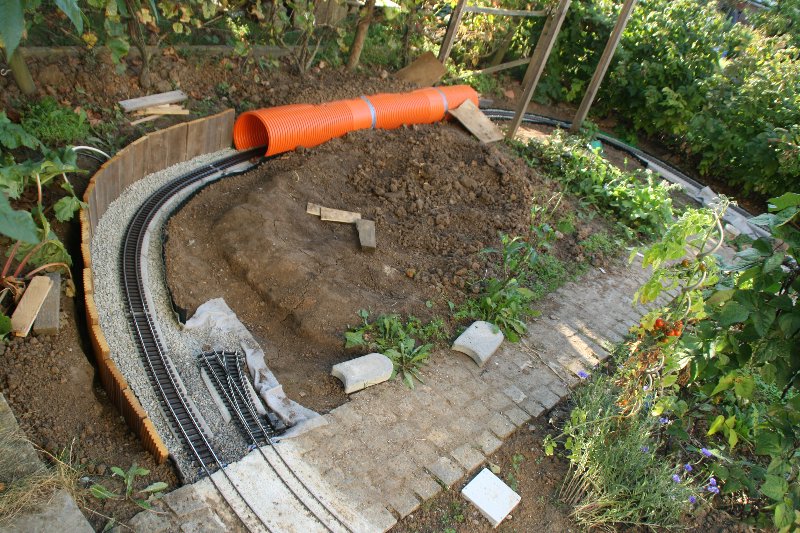

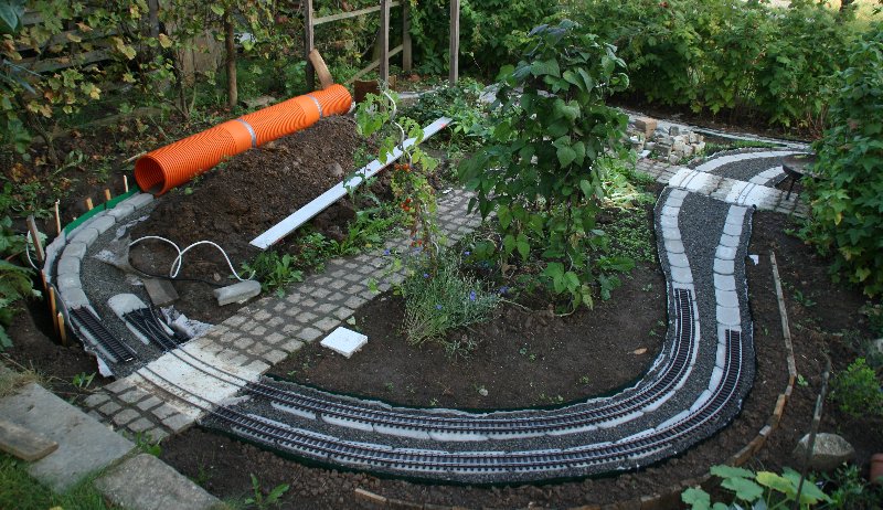

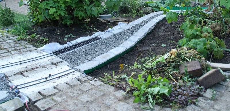

Beiträge: 4631
jetzt habe ich noch einmal Gas gegeben und das Anschlussstück zwischen den beiden Wegkreuzungen
fertiggestellt. Gestern ging es noch an die Erdarbeiten. Hier sieht man den ersten Schritt nach dem Auslegen des Vlieses.
Dann ging es bis zum Sonnenuntergang weiter. Hier kann man noch erkennen, dass die "Talseite"
nicht bearbeitet ist, weil es am Abend dann zu spät war und mir eigentlich nicht recht in den Sinn kam,
wie das Gefälle von 10 bis 20 cm abzustützen ist.
Heute Morgen habe ich dann einfach eine Stützmauer
aus Holz angebracht und mit Erde schön verkleidet. Bis zum nächsten Jahr hält das, dann kommt
dort sowieso der Tunnel hin, der dann die Ebene auffängt.

Beiträge: 4631

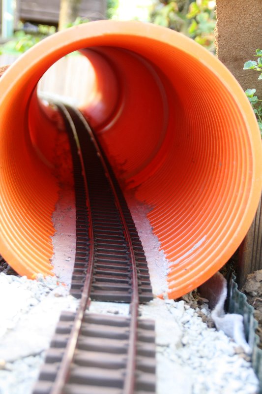

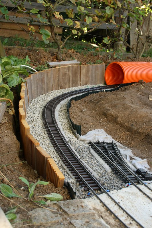

es geht weiter.
Nach meinen neuen Planungen wurde die äußere Fahrstrecke in einen Tunnel verbannt.
Die innere wird mit einer Bogenweiche (links) noch weiter nach innen gezogen und erhält dann noch ein
Ausweichgleis.

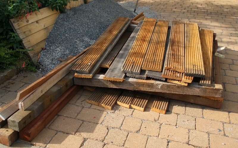

heute habe ich bei einem Holzhändler zwei schöne Paletten, die bei ihm auf der Abfallhalde gelegen waren, abgestaubt.
In Indonesien, wo ein Stapel Tropenholz verpackt werden sollte, war wohl gerade kein billiges Transportholz da,
und da hat man halt Tropenholz zur Verpackung genommen.
Das liegt jetzt bei mir und wird in dieser Woche zum Abstellen der Erde und - wenn ich noch dazukomme - für
Tunnelportale Verwendung finden.
Als Gegenleistung habe ich dem Händler versprochen, er kann auch mal bei mir Eisenbahn fahren. :stage

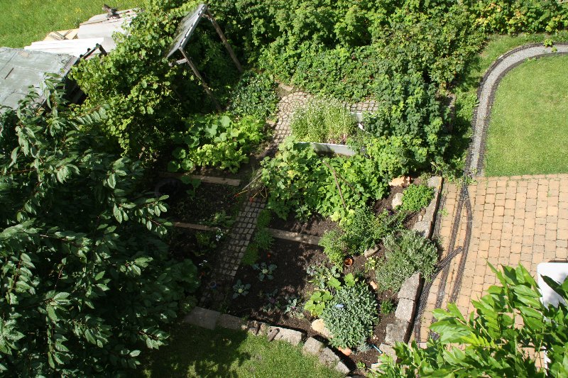

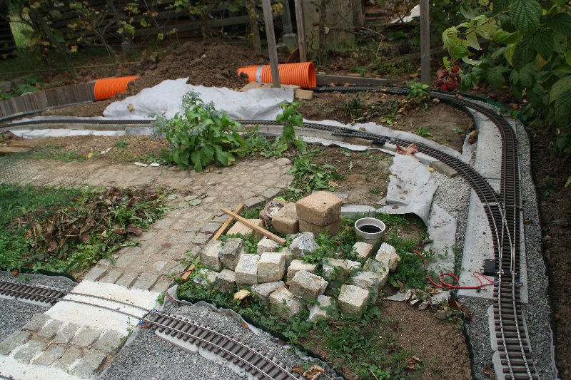

Beiträge: 4631

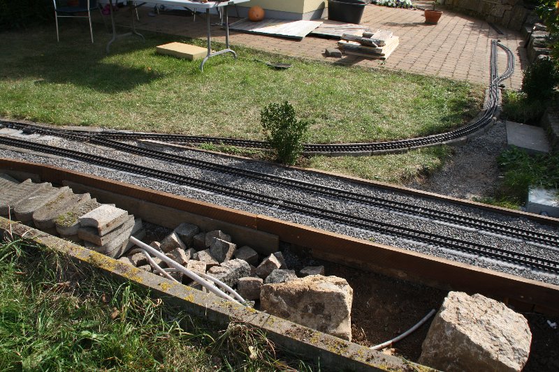

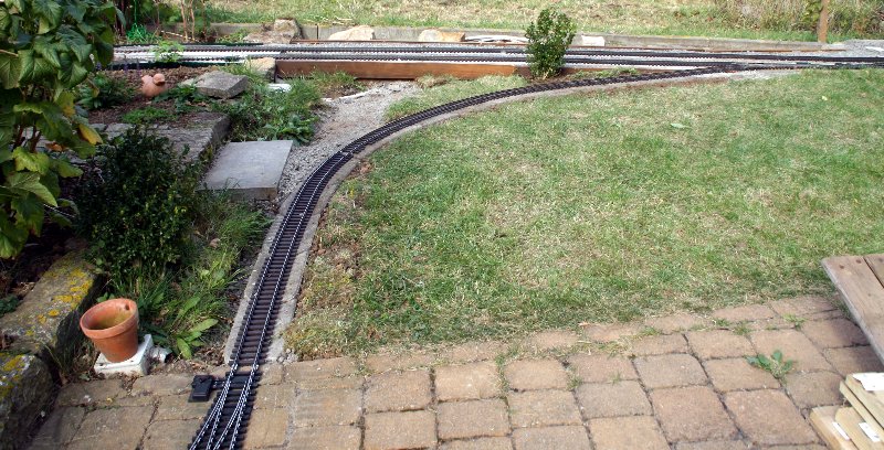

momentan versuche ich, die bestehende Anlage an den neuen Bereich anzuschließen.
Dazu musste ich einen neue Rampe bauen. Zukünftig geht bei mir gar nichts mehr eben.
Mal sehen, ob ich morgen den ersten Probezug laufen lassen kann.
Beiträge: 4631
das Werk ist vollbracht. Fragt nicht, wie. Aber immerhin: Der Kreis ist geschlossen, Strom ist auch auf der Strecke,
es läuft. Der Rest der "Kosmetikarbeiten" kommt später.

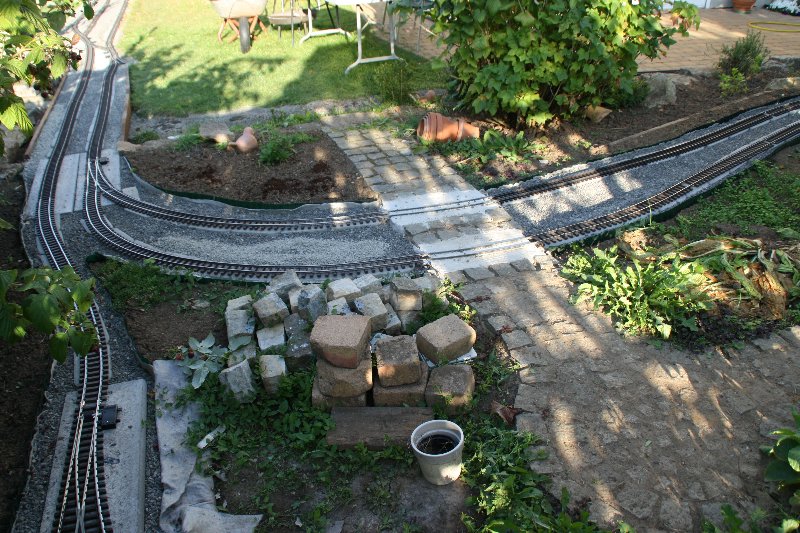

Beiträge: 4631

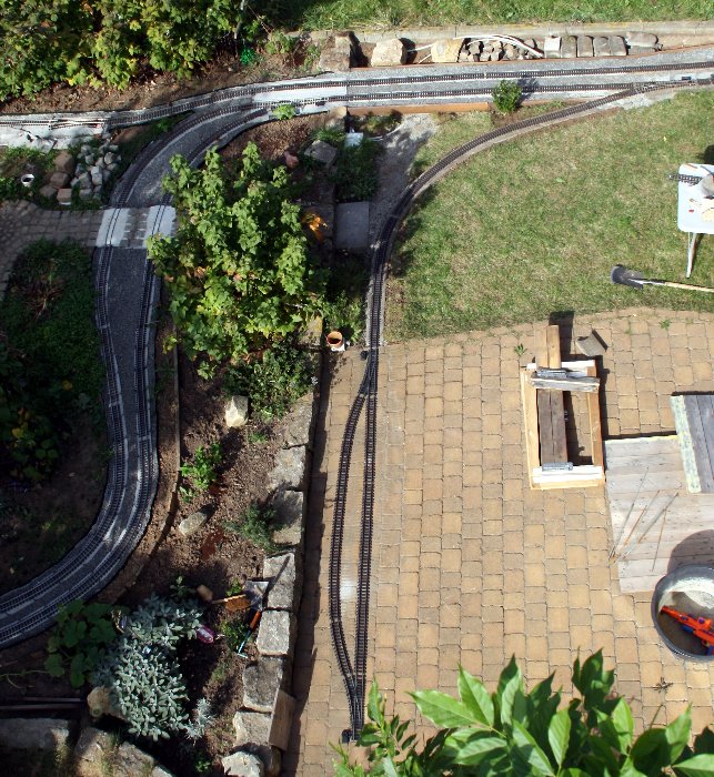

jetzt bin ich wieder ein Stück weiter.
Gestern Vormittag habe ich das Anschlussstück zur Terrasse hergestellt. Damit ist es wieder möglich,
die Gleise um das ganze Haus zu verlegen.
Beiträge: 1711
super geworden. Damit hat Deine Anlage wirklich gewonnen.
Ist die Thiel-Weiche schon eingebaut (NB: Hättest was gesagt, ich hätte genau eine solche übrig gehabt; vielleicht brauchst ja noch eine :) )?Hast Du schon Zugverkehr aufgenommen?
Beiträge: 4631

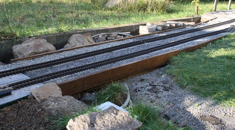

ja, die Dreiwegeweiche von THIEL ist eingebaut. Gestern und heute habe ich nochmals Gas gegeben
und ein neues Gleis eingezogen. Es soll eines der beiden Bahnhofsgleise werden.
Die ersten Bilder gibt es anschließend.
Zugverkehr war heute Abend auch, aber nur testweise. Ich bekomme diese Woche Besuch an die Anlage,
so dass ich mal sehen wollte, dass es reibungslos funktioniert.
@ Daniel
Schade, wenn ich gewusst hätte, dass du genau solch eine Weiche hast, hätten wir das arrangieren können.

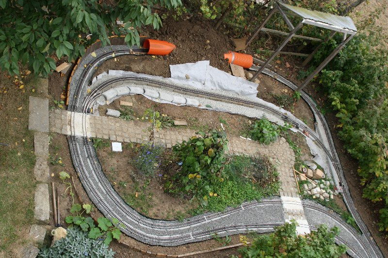

Beiträge: 5563
Die Draufsicht klärt so manches!
Aha!
Jetzt kann man gut erkennen warum du dort eine verbogene Weiche benötigst!
:hey Wird gut!
Das Stationsgebäude kommt dann später einmal auf den Tunnel!?
Beiträge: 4631
Hallo Andreas,
das Bahnhofsgebäude bleibt auf Gleisebene. Dahinter kommt eine Stützmauer, die den Berg abhält.
Da sind aber noch einige Erdarbeiten nötig. Mal sehen, wann ich das mache.
