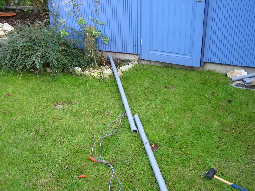

seit langer Zeit spiele ich mit dem Gedanken, meine Messingschienen durch Edelstahl zu ersetzten.
Den ältesten Teil, meine Kehrschleife hatte ich bereits letztes Jahr abgebrochen um Lehrrohre zu verlegen. Außerdem waren hier noch R1 Bögen samt Weichen verbaut :ston

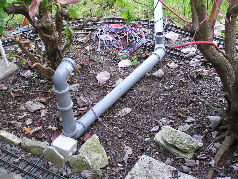

Hier das Ende in der Kehrschleife,
und hier das andere Ende.
Danach passierte lange Zeit nichts mehr. :roll:

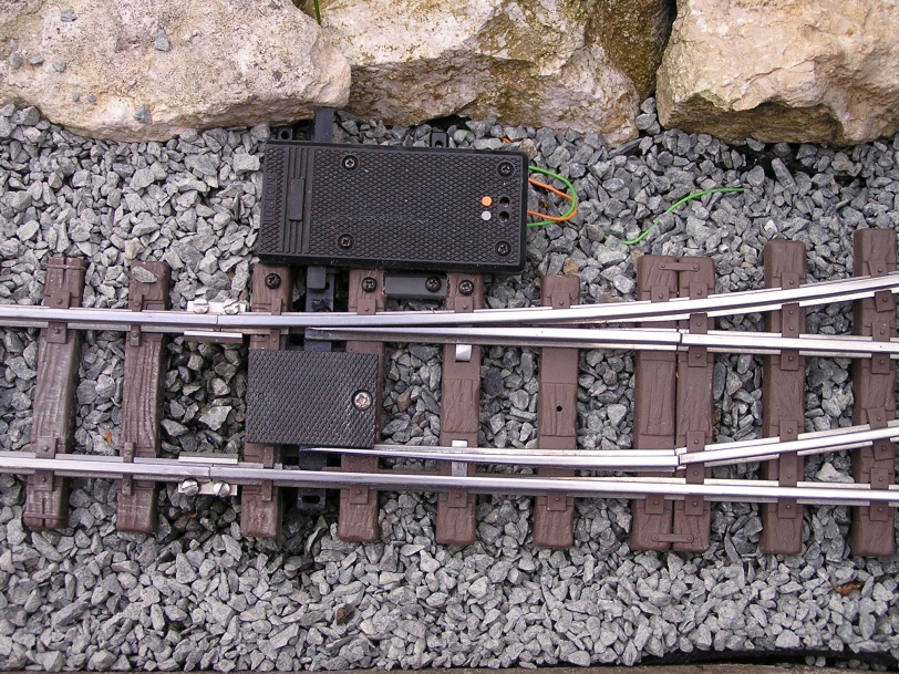

Zuvor mussten natürlich noch die Weichenantriebe an die neuen Revalda-Weichen angebaut werden, hatte ich ja schon bei Haralds Fahrtag dabei.
Edelstahlschienen lassen sich im Vergleich zu Mesingschienen wesentlicher schwerer biegen, es Bedarf hier enormer Kräfte

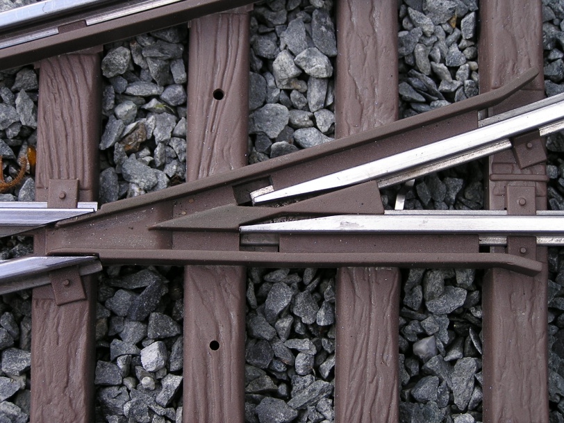

Das Kunststoffherzstück der Revalda-Weichen ist derart schmal, daß beim langsamen Überfahren die Schienenschleifer einen Kurzschluß auslösen!
Hier werd ich versuchen in diesem Bereich eine Schiene durch abschleifen etwas tiefer zu legen.

Bild von Bernd Andressen Verlinkt aus dem Spaßbahnforum
Der hat nur unter das mittlere Kunststoff-Herzstück ein bisserl was untergelegt
dann hebt es die Schleifer drüber weg.

Bei weiteren ausgiebigen Testfahrten entgleisten oftmals zweiachsige Anhänger beim Überfahren der Weichen.
Beim genauen Betrachten stellte ich fest, daß die Weichenzungen nicht hundertprozentig an den jeweiligen Schienen anlagen. Dieser kleine Spalt reichte bei Zweiachsern mit Drehgestell aus zum einfädeln :look:
Ursache, die Riffelblechabdeckung in der Mitte ist zu breit :ä2
Nach entsprechender Änderung funktioniert es nun einwandfrei.
