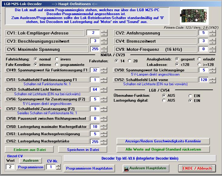

Da ist ein LGB "integrierter Decoder klein" Typ Me-2.6 drin;
behauptet jedenfalls mein PC mit dem Programiertool:

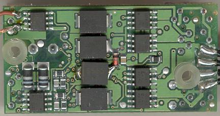

Beiträge: 1738
das eingekreiste sind Dioden. Natürlich alles wie bei den Lottozahlen:=)).
NB: Zwischen den beiden mittleren Dioden befindet sich rechts eine Zenerdiode als Sicherung. Sollte ein Decoder mal defekt sein, kann man diese Zenerdiode überbrücken. Oft geht er dann wieder, bis zum nächsten Kurzschluß.

Hai,
noch funktioniert er und ist noch nicht mit der Schiene verschmolzen :mrgreen:
also nach ewigem druchklingeln und rumrätseln,
bilde ich mir folgendes ein:
Die Diodenanordnung habe ich mit den Weissen Kreuzchen Markiert;
miteinander sind sie wie rot Markiert verbunden;
Jetzt wirds blöd:
zum Gleis sind fast alle verbunden !
ausser die Gelb markierte Verbindung.
Und zu F2 besteht auch fast immer eine Verbindung zu beiden Polen :ch030 :balla
Wenn das Teil unter Spannumg am Gleis steht,
und ich zwischen Plus F1 und rings um die Dioden messe,
habe ich Überall annähernd den gleichen Wert
wie auf dem Gleis ausser an der gelben Pfeil Stelle da habe ich ca. doppelten Zeigerausschlag (AC 50V)
(Überprüft mit 5DM-Analog-Strom-Rate-Gerät)
:ch044
Also bin ich jetzt genauso Schlau wie vorher,
ich kann den Common den Knut im GB-forum aufgezeigt hat,
leider nicht Identifidingsen..... :ston
:ä :ä2 :ä4 :ch071 :ch072
Andy :ch171
Beiträge: 1738
Dioden haben in Flußrichtung etwa einen Widerstand von 600 Ohm.
Du mußt Dein Meßgerät auf "Widerstand" einstellen. Dann das eine Kabel an den Gleiseingang. Das andere Kabel an die Diodenenden. Dort, wo es etwa 0 Ohm sind, ist wirklich Gleiseingang, wo es um die 600 Ohm sind, ist schon hinter einer Diode. Könntest Du davon nochmal ein Bild einstellen, dann müßte man den Common schon finden können.
Beiträge: 1598
Minus zu 99 % gefunden
ich denke der (-) Anschluss müsste an den beiden Dioden bei deinem gelben Pfeil zufinden sein :D
Du kannst es ganz einfach mit einem Multimeter rausmessen, wenn Du den Decoder ans Gleis anschließt und dann von (+) z.B. von einem Lampenanschluss zu dieser Stelle misst. Es müssten dann dort ja nach Eingangsspannung ca. 18 Volt zu messen sein, auch wenn man die Eingangsspannung umpolt, darf sich diese gemessene Spannung nicht ändern.
Viel Erfolg :wink:

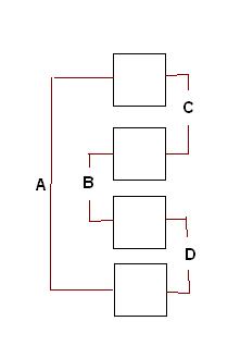

zur Vereinfachung verwende ich folgende Skizze:
Das soll die Dioden (wie oben) Darstellen :lol:
Also zunächst den Widerstand gegen Gleis gemessen:
(natürlich ohne Saft am Gleis)
A 0 Ohm
B 0 Ohm
C 400 Ohm
D 30 Ohm
Dann die Spannungen gemessen:
Zum Vergleich:
mein Multimeter zeigt nur am Gleis gemessen: 44V an;
am Licht Ausgang (natürlich nur wenn eingeschaltet :D): 14V;
(Vermutung - das sind dann 5Volt LGB Birnchen !!)
am F1 Ausgang: 88V;
am F2 Ausgang kann ich gar keine Spannung messen ..... komisch....
Jetzt habe ich + von den Lampen oder F1 (ist ja verbunden) gegen:
A: 44V gemessen;
B: 44V gemessen;
C: 0V gemessen;
D: 93V gemessen;
Was sagen nun die Fachmänner dazu ?
Andy :ch113
Beiträge: 1598
Re: Der Dioden Prüf- und Messtest
Hi Andy,
Andreas hat geschrieben:Was sagen nun die Fachmänner dazu ?
Wer misst misst Mist :wink:
Am Gleis wirst du, da es sich um eine Gleichspannung mit aufmoduliertem Digitalsignal handelt mit einem Multimeter immer "irgendwas" messen, nur nichts gscheits :wink:
Mit einer Widerstandsmessung an einem Decoder oder sonstiger Schaltung würde ich vorsichtig sein, da die Messwerte durch die anderen Bauteile die sich noch in der Schaltung befinden verfälscht werden. Kaputtmachen kann man da zwar eigentlich nichts aber eine aussagekräftige Messung wird man auch nicht hinbekommen :(
Nach der Gleichrichtung der Dioden hat eigentlich jeder Decoder seine interne Betriebsspannung, diese kann aber eigentlich nicht höher sein als die außen anliegende Spitzenspannung.
Hier ein Tipp wie ich normalerweise vorgehe:
:arrow: Decoder anschließen
:arrow: an einem Lichtausgang mit einem "normalen" Multimeter (Einstellung Gleichspannung ca. 20V) messen und sich den (+) Anschluss merken
:arrow: dann von dem (+) zu den Dioden messen, es sollten eigentlich an zwei Anschlüssen der vier Dioden die internen Betriebsspannung von ca. 18 – 20 Volt DC zu messen sein.
:arrow: (-) gefunden 8) (war bei mir auf jeden Fall bis jetzt immer so)

Beiträge: 5619
Hi Uwe !
Uwe hat geschrieben:Wer misst misst Mist :wink:
habe ich gelacht, :ch142
Uwe hat geschrieben: Hier ein Tipp wie ich normalerweise vorgehe:
Ja, genau das habe ich getan (allerdings AC eingestellt)
Nun die Werte in DC
Jeweils von + Licht zu
A: ca.19V gemessen;
B: ca.19V gemessen;
C: 0V gemessen;
D: ca.40V gemessen;
Das Ergebnis ist also ähnlich wie mit AC
Mein Messgerät zeigt beim Lichtausgang tatsächlich (wie am Decoder eingestellt ) 5,5Volt DC an!
Ist also doch einigermassen aussagefähig...
Blos kann man daraus nun was ableiten ???
