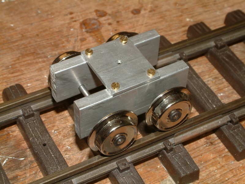

Chris wollte unbedingt noch ein Teil zusammenschrauben.
Also noch Löcher gebohrt und Gewinde geschnitten
Und dann noch zusammengeschraubt
Sieht doch schon ganz gut aus, oder
Aber, was mussten wir dann noch feststellen
So wie es ausschaut, hat der Andy da auch schon mit der Laubsäge gearbeitet
Bitte das nächste Mal ein feineres Sägeblatt nehmen

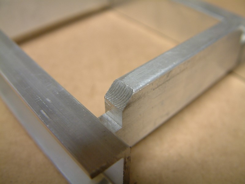

Vorschlag für weiteres Vorgehen in Kürze
nö ! habe mit einem ca. 20er Schruppfräser brutal in einem Durchgang die ganze Fase gefräst
- es war schon sehr spät am Abend und ich wollte das Zeug unbedingt fertig machen.....
entgraten und schlichten kann (nein muss !) jeder seine Teile selber....

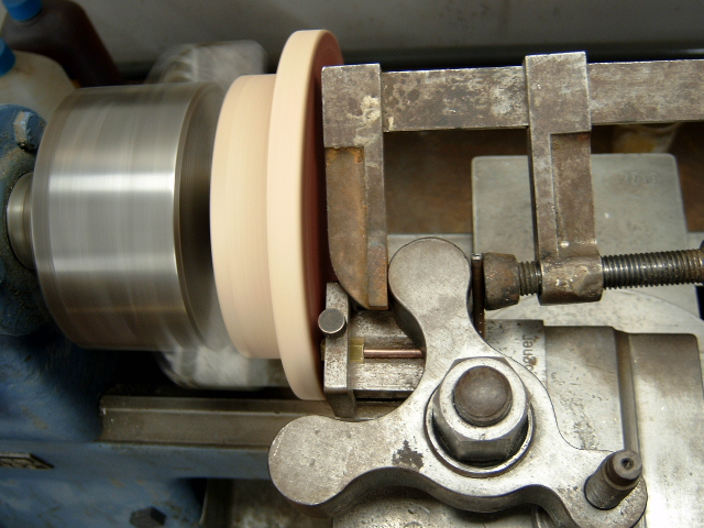

Hallo Neugierige,
Das ist meine kleine und Ur-Alte Drehmaschine
Statt einses Drehmeisels habe ich ein kleines Bohrprisma eingespannt,
dazu ein Stück Schweissdraht mit einer Schraubzwinge als Anschlag festgemacht,
Ins Spannfutter einen Planen Holzklotz mit aufgeklebtem Schmirgelleinen eingespannt,
Warum das alles ? klar ein Rollwagenteil (10) wird Plan und auf Mass geschliffen;
Ich habe alle 100 mit der Laubsäge zugeschnitten und dann Stück für Stück plan geschliffen und abgelängt;
Das war vieleicht eine Fummellei kann ich euch sagen
Aber alle sind im laufe der Woche fertig geworden
und können der Löterei / Bohrerei zur Verfügung gestellt werden !
Grüße Andy
Grüße Andy

Hier ein Bild vom Teilerfolg am gestrigen Abend:
Da das Ganze ziemlich geschlackert hat, habe ich Marco angefunkt ob das so gewollt ist.
Als Antwort hat er mir mitgeteilt, dass die Räder von LGB eine ziemlich breite Kunststoffbuchse haben.
Das heißt, es müssen bei unseren RW's noch Distanzbuchsen eingebaut werden.
Das muss aber jeder Besteller selbst machen
RW - Distanzbuchsen

RE: RW - Distanzbuchsen
Hi Andy,
habe schon zwei Drehgestelle
Buchse
auf jeder Seite werden ca. 5mm benötigt
