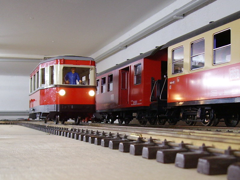

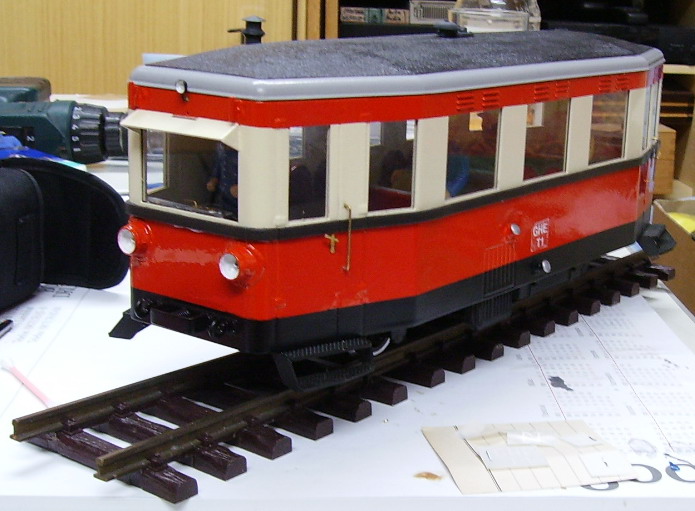

Beiträge: 5590
nu is er fertig
Hai,
nun ist er fertig:
Die letzten Arbeiten waren:
Deckenbeleuchtung, Bänke + Fahrgäste festgeklebt,
Glasscheiben eingepasst - davor graute mir so sehr,
ich hatte den Glas-Satz mitbestellt,
die Breite war schon ok nur die Länge nicht,
ich musste alle Scheiben um ein drittel kürzen - man hab ich geschwitzt,
keine einzige ist mir dabei zu Bruch gegangen - uff -
dann die Türklinken aus dem Gußbaum rauspfriemeln und montieren,
4 Haltebügel biegen und montieren,
Bimmel, Kamin + Stirnlampen aufkleben -- fertig.
Fast:
die Beschriftung ist vmtl. ein Aufreiber oder sowas, :hmm
jedenfalls löst sich in Wasser erst mal gar nix,
nur der 2te Satz (falsche Schrift) ist ein Naßschieber
den habe ich mal provisorisch draufgepappt - ist aber Optisch Müll.
Da muß ich wohl mal zum Decalprofi (Peter :D ) mit dem Zeug.....
Und zum Schluß fehlen noch Lampengläser -
noch keine Ahnung wie ich die mache.......
Nu bin ich jedenfalls fertig,
die Teilekisten sind alle leer diese Baustelle ist eeeeenlich zu Ende.......
Was für eine Bauzeit - Bau-Beginn August 2005 :oops:
Ich freu mich schon auf eine Foto- + Probefahrt beim Harald+Fritz im passenden Gelände !!!

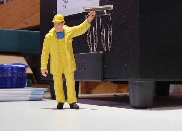

Beiträge: 5590
Das ist ja sowas von filigran ...
Servus miternand !
heute ist mein (vorläufig) letztes Anbauteil für den T1 gekommen.
Das Teil ist echt unglaublich seht selber:
Die Geäzten Wischer sind 2 Teilig,
ca. 0,4mm dick, am Wischerarm gerade einmal ca. 0,1mm
(Harald: die Teile im Bild sind übrigens deine
und einen schönen Gruß von anoether soll ich Dir bestellen)

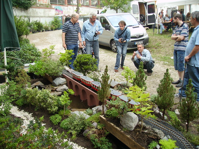

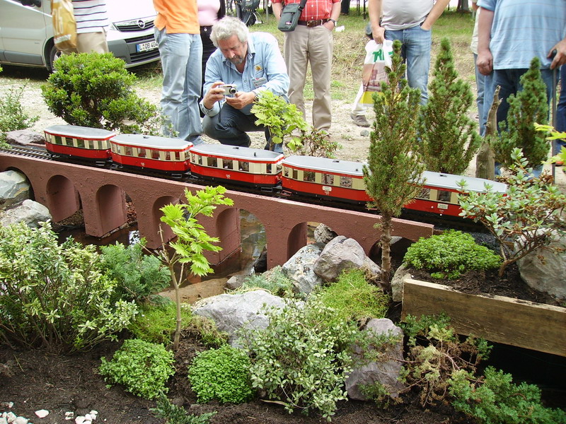

Beiträge: 5590
T1 BBF Projekt-Bausatz Treffen in Schkeuditz
Hi,
für Mitleser die nicht im BBF lesen, nun die Bilder auch in unserem Forum:
In Schkeuditz_2008 war ein T1 treffen ausgemacht ich habe meinen Natürlich mitgenommen
5 Stück waren es am Samstag Nachmittag
Hier mal mit den (stolzen) Erbauern:
Beiträge: 4666
Hallo Andreas,
da kann sich dein Brikett ja richtig gut sehen lassen. Gratulation.

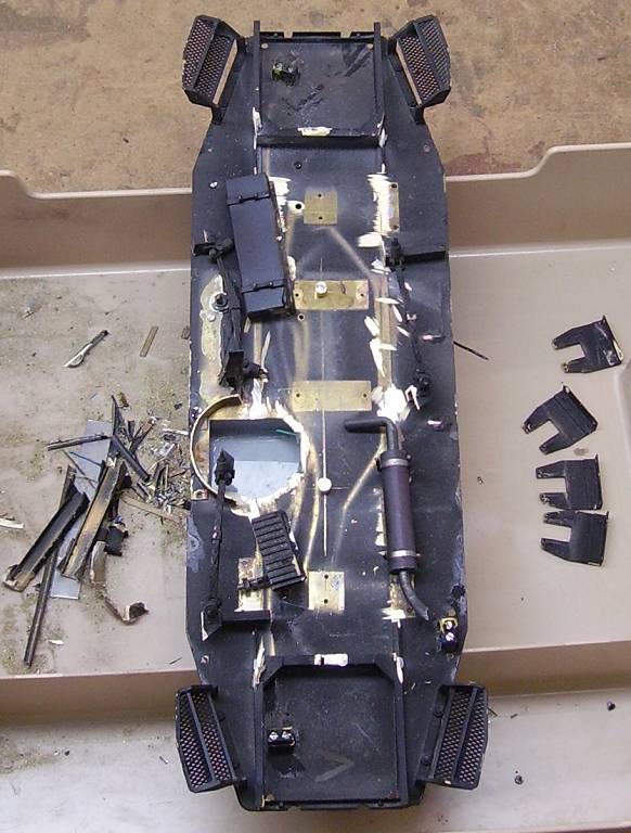

Beiträge: 5590
Re: T1 Triebwagen aus dem BBF
Hi :gsn:
Am alter von dem Fred-beginn kann man sehen wie lange ich nun schon einen schönen T1 besitze :mrgreen:
Wie viel Mühe hab ich doch (damals)in das wunderschöne Fahrwerk gesteckt:
Vom Geld das die vielen Einzelteile gekostet haben hätte man locker den jetzt erhältlichen von Frey dafür kaufen können.
Schlimm an der Geschichte ist nur, dass meiner zwar auch sehr gut ausschaut (vor allem Dank Horst seiner Lackierung)
aber für meine Gartenbahn ungeeinget ist!
Das Fahrwerk ist zu starr - eine angetriebene Achse ist auch nicht sehr betriebssicher.
Merhrere versuche das Fahrwerk brauchbar hinzubekommen sind bei mir gescheitert!
Dafür bin ich einfach zu blöd!
Viele Jahre steht er nun schon in der Staubdichten Virtine - am Abstellgleis - nun ist Schluss mit Vorbildlich!
Nach vorsichtigen Anfängen mit dem Dremel hab ich dann doch die Flex genommen:
Nun ist es endlich überwunden alles auf der Platte ist weg :ch131
Natürlich passt die Lausprecheröffnung und der Platz für den Decoder nicht mehr,
sämtlche Stromleitungen sind -waren- auch im weg :ä2
Ein Neuer LGB (Schweineschn.) Antrieb liegt bereit, die ersten Löcher sind schon gebohrt
und wer genau hinschaut kann das wichtigste schon auf der alten Platte erkennen:
Die Drehzapfen der Antriebe sind schon gefertigt und motiert.
Ich bin zuversichtlich das der Gute T1 "heuer" richtig viele km mitspielen darf!
Nach der Rasur und Neu-montage wird man das ganze kaum wahrnehmen
ein paar mm kommt er höher was solls......
:hey
