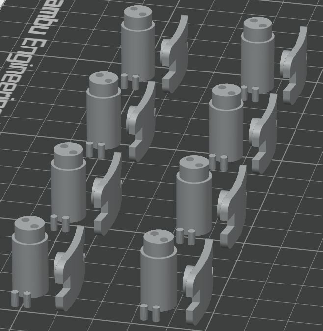

Verfasst: 10.02.2026 15:54
von Harald
Hallo :gsn: ,
aktuell müssen noch die Puffer für die aktuellen Projekte gedruckt werden.
Um einen möglichst sauberen 3D-Druck zu ermöglichen, kann man im BambuSlicer die Objekte schneiden
und zusammen mit den gewünschten Verbindern drucken lassen.
So sieht das Ganze im Slicer aus.

Verfasst: 14.02.2026 15:52
von Harald
so sehen die Puffer dann gedruckt und verklebt aus.
