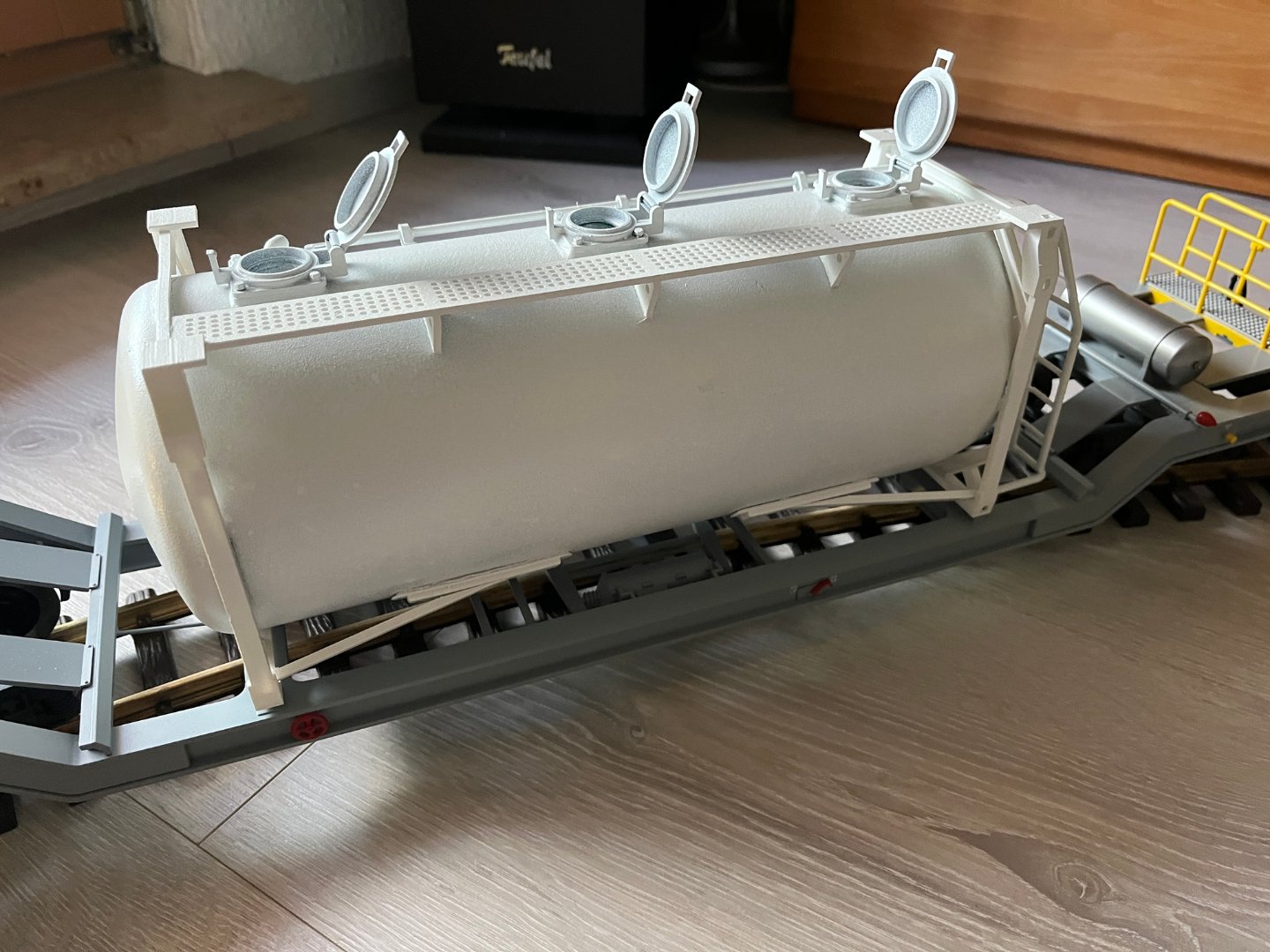

Servus,
mittlerweile sind auch die Anbauteile fertig und Farbe ins Spiel gekommen.
Fehlt noch die Beschriftung sowie die Schläuche.

Hallo Rolf,
uih, das sieht aber sehr schön aus. Gratulation!

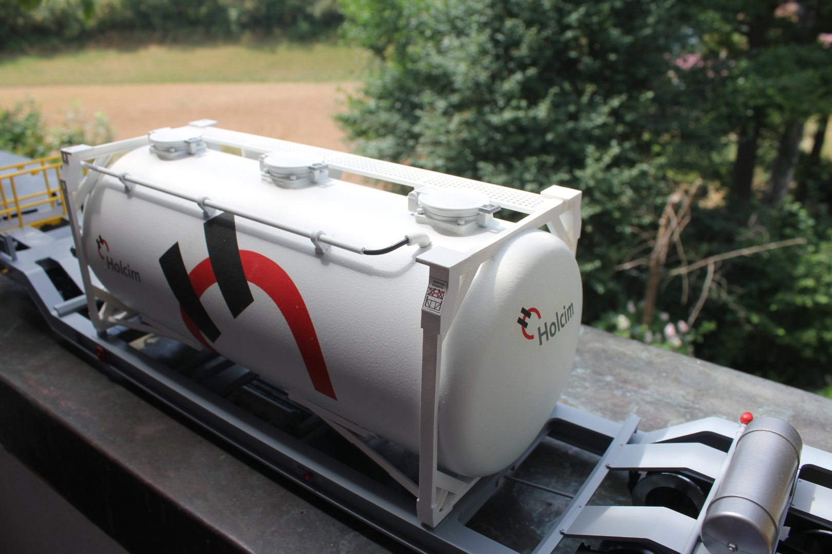

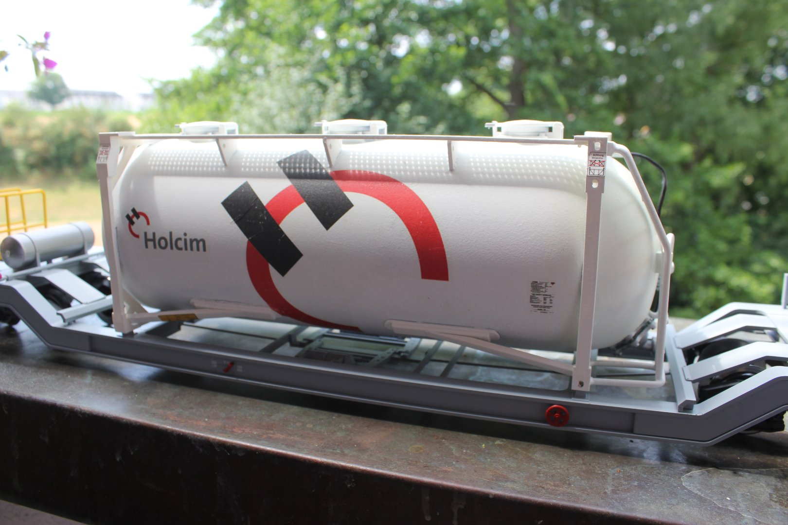

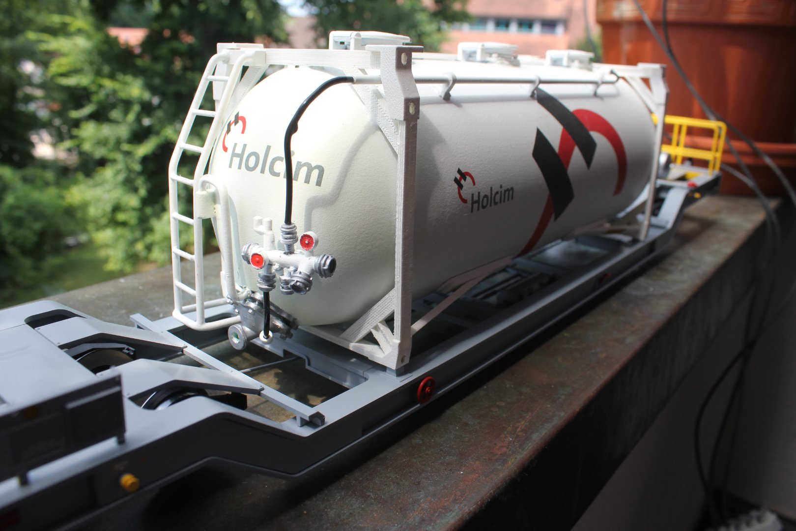

Servus Forum,
habe fertig.
Neue Projekte sind bereits in Arbeit (Drucker läuft :) ), dazu später mehr ...

Hallo Rolf, das sieht ja beeindruckend aus

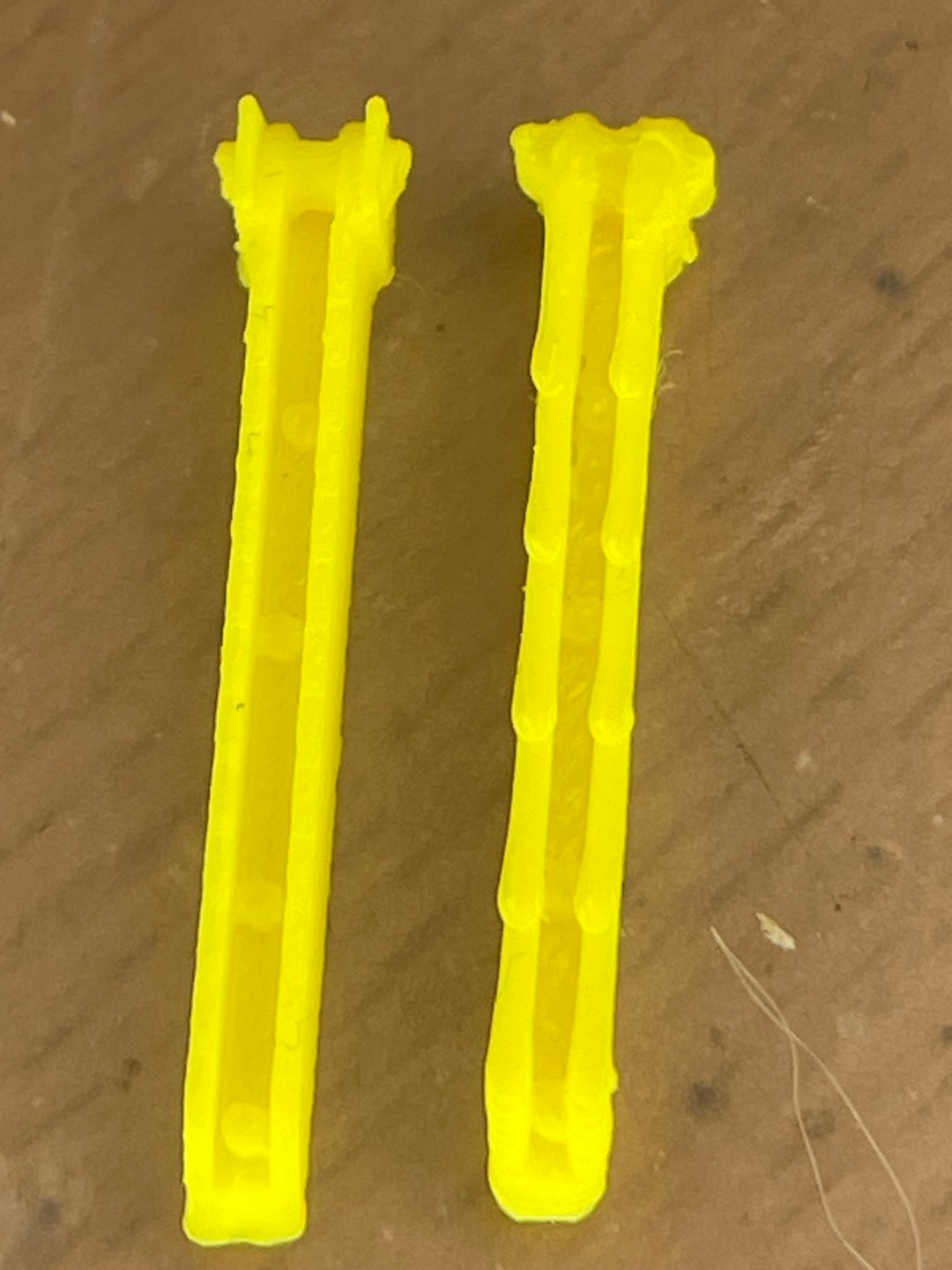

bei Daniel hatte ich ja ein paar 3D-Druckteile für einen SKL gezeigt, die waren soweit sehr gut, bis auf die kleinen Teile für die Bordwand.
Ich habe diese jetzt nochmals mit einer 0,2 mm Düse und einer Schichthöhe von 0,06 mm gedruckt, das Linke im Bild ist das Ergebnis:
Um sich eine Vorstellung zu machen, die Laschen die links oben rausstehen, sind 0,34 mm dick!

Beeindruckend sauber, da lassen wir uns dann zukünftig bei Dir den Zahnersatz drucken :lol:

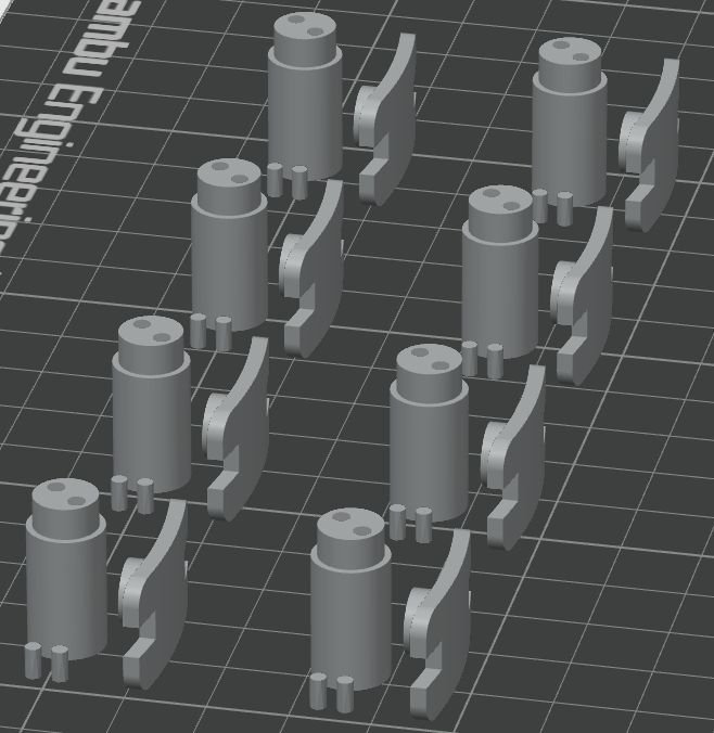

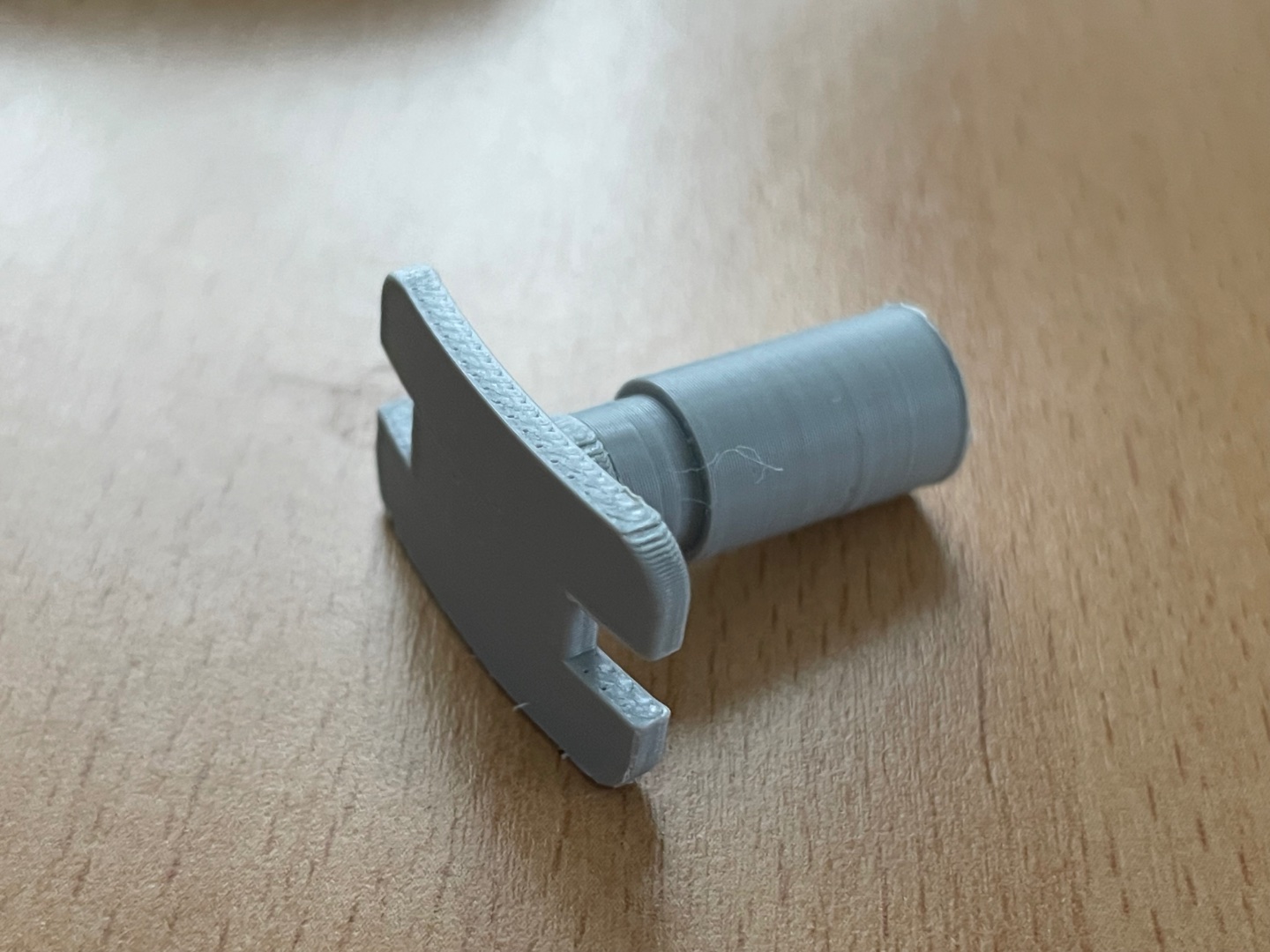

Hallo :gsn: ,
aktuell müssen noch die Puffer für die aktuellen Projekte gedruckt werden.
Um einen möglichst sauberen 3D-Druck zu ermöglichen, kann man im BambuSlicer die Objekte schneiden
und zusammen mit den gewünschten Verbindern drucken lassen.
So sieht das Ganze im Slicer aus.

so sehen die Puffer dann gedruckt und verklebt aus.
