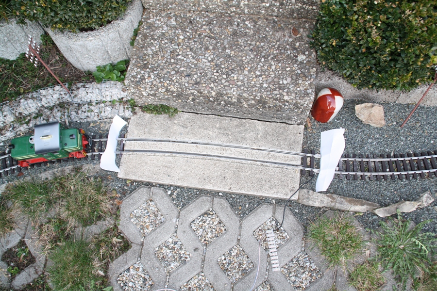

ich hab jetzt meine wenigen Lokomotiven/ Fahrzeuge auf einer Provisorischen Einstellstrecke im Keller mit TC eingemessen. Drei Abende habe ich mich mit 14 Loks beschäftigen können! Am meisten Aufwand fand ich es, alle Decoder auf den Automatikbetrieb umzustellen,
also abbremsen und beschleunigen möglichst direkt einzustellen und natürlich die Höchstgeschwindigkeit gleich im Decoder festzulegen.
Harald)
Du musst dazu alle Deine Loks heftigst verstellen! :dup3 CV4 = nix 1 Meter Nachlauf!
Eine Frage ist dabei aber übriggeblieben:
Wie macht man mit TC am Sinnvollsten eine Doppeltraktion?
Es geht mir um meinen kleinen Doppel Triebwagen VT2065, da hat jeder einen eigenen Decoder. Die CV’s sind absolut gleich eingestellt so fahren sie annähend auch gleich schnell.
Ich habe schon bei den Messfahrten festgestellt, wenn ich mit der Zimo eine Doppeltraktion einstelle dann funktioniert sie auch in TC!
Soll ich einfach den Decodern die gleiche Adresse geben und das Gespann als eine Lok eintragen?
Wie machen das die Profis?

Hi Traincontroller!
Ich bin ja gerade am Verkabeln meiner Ganzen Außenanlage,
und nun bin ich über ein Gleis gestolpert das ist immer belegt!
Gestern hat sogar die Zimo abgeschaltet / Kurzschluss erkannt als ich das Kabel zum ersten mal aufgelegt hatte!
Obwohl nix am Gleis draufsteht (oder liegt :D)
Da es Gestern schon spät war bin ich heute mit Ruhe an das Problem gegangen,
erst noch mal alle Kabel gecheckt - kein Verdrahtungsfehler!
Dann hatte ich eine Weiche im Verdacht doch als ich die abgeklemmt habe war immer noch belegt!
Dann fand ich den Übeltäter: Meinem Betonierten-Gleis-Übergang!!
Interessanter Weise meldet der sogar mit nur einem einzigen Kabel am Gleis - belegt!!!
Schaut mal:
Ich habe zur besseren Erklärung Papierstreifen zwischen die Gleise - beidseitig keine Gleisverbinder!
Nur ein Kabel zum Rü-Me-Modul! Das meldet Gleis = belegt!
Hier wird also irgendwie über die noch feuchte Erde
irgend ein Kriechstrom / Kurzschluss erkannt oder so was ähnliches....
Ich habe mir nun als Lösung ausgedacht das ich das kurze Gleisstück einfach gar nicht Überwache und separat mir Fahrstrom versorge....
( Wenn ich wieder mal einen Übergang betoniere
lege ich unten eine Lage Styropor unter + dazwischen .... )
