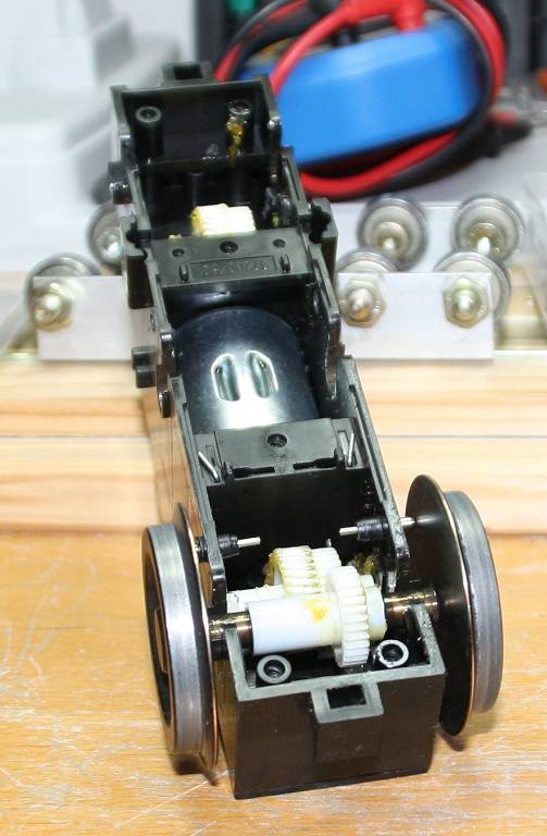

Ich habe nun die lange Winterpause ausgenutzt und versuche nun dem Mistvieh das rückwärts laufen beizubringen
als erstes habe ich die Schei
Schleifer ausgebaut
Meinen Plan habe ich nun in die Wirklichkeit umgesetzt,
zunächst die Antriebe zerlegen und fix 6 Löcher reinbohren:
Hier kann man sehen warum - ich baue nun zusätzliche Pilzkontaktschleifer ein:
Weil das gar kein so großer Aufwand ist habe ich gleich alle 3 Achsen damit ausgestattet!
Vorhin habe ich auch den 2.ten Antrieb damit ausgestattet - wie man sehen kann lasse ich auch die Original Stromabnahme Kontaktbleche drin.
Tja was soll ich sagen - gerade komme ich rein vom Probelauf
und sie läuft jetzt wirklich deutlich ........ schlechter!
So geht’s schon mal gar nicht!

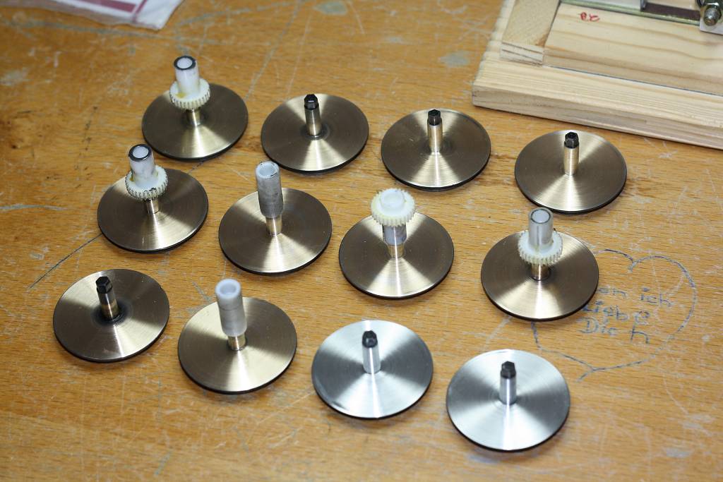

Ich habe noch einen Versuch gestartet
Es wurden die Rückseiten der Räder blitzeblank geschliffen (400er Leinen) das die neuen Pilz-Schleifer Saft bekommen:
Piko hat die Radscheiben mit irgendwas hauchdünn beschichtet !?
ich nehme an eine Art "harte" Schicht das sich die Original Schleifbleche nicht gleich die Achse einschleifen?!
Die Schicht jedenfalls ist hauchdünn und kann ganz leicht wegpoliert werden....
Die zwei blanken Achsstummel das sind die mit den Haftreifen,
da hat die Stromabnahme eh keinen Sinn - vermutlich deswegen gar nicht beschichtet...
Eine Probefahrt Heute Nachmittag verlief wieder Negativ!
die Lok bleibt sogar in den Weichen stehen
Ohne die Schleifschuhe fährt die Lok mit den Origanial PIKO-Radscheiben nicht!
Daniel hat Recht. Die Lok nimmt über die Radscheiben keinen oder nur sehr wenig Strom auf, die ganze Stromversorgung der Lok haben also die 4 Schleifschuhe übernommen!
Ich werde wohl oder übel andere Radscheiben montieren müssen, ich grübele aber noch ob sich das langfristig überhaupt rechnet!
Der PIKO Antrieb ist eh Mist: (die Steck-Achsen eiern / keine Lagerung vorhanden / der Motor ist auch nicht so der Hit / die Stecker für die Anschlusskabel sind auch schon stark kritisiert wordern) Ob es nicht gleich Wirtschaftlich Sinnvoll ist komplett Neue Antriebe (USA-Trains habe ich in meiner V29 die laufen Prima oder welche von LGB) zu montieren ???
Mein Kamel ist hiermit leider Z-gestellt

Die Radscheiben wurden nun galvanisch vernickelt - die Räder funkeln nun geradezu!

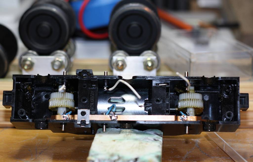

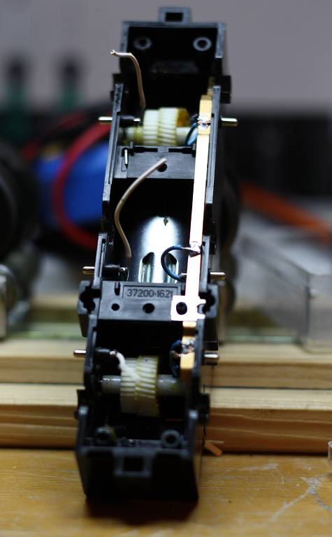

Jetzt ist mir alles Wurscht Gehäuse ab Antriebe und raus damit ich mal den Fehler finde,
Mir ist wieder eingefallen das viele Pikoianer über Probleme mit den Motoranschlusssteckern berichten
Also ein wenig daran gewackelt und Aha! mal Kontakt mal nicht!
Mein erster Gedanke war die Stecker Löte ich einfach fest und habe auch sofort einen angelötet
und erneut getestet - wieder mal Kontakt und manchmal auch nicht !!!!

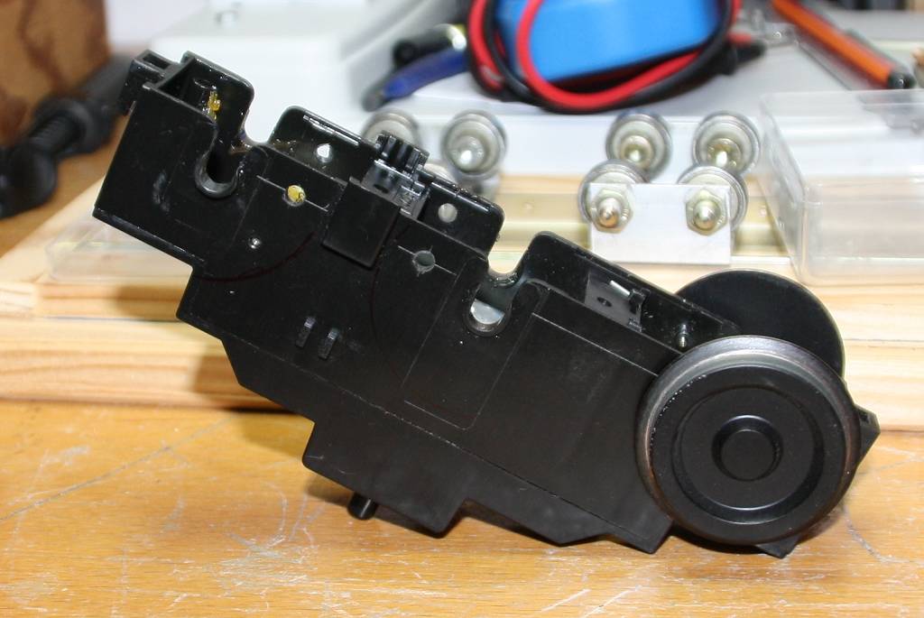

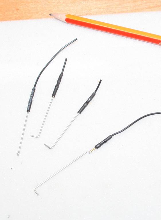

Das sind die 4 Übeltäter ich habe sie allesamt Entlassen:
Diese Drahtstifte haben viel zu viel Spiel und können sich leicht vom Inneren Schleifblech abheben - Raus mit dem Mist !!
Ich habe nun an das innere Schleif-Kontaktblech jeweils eine Ader direkt angelötet
und durch das originale Freigewordene Loch den Draht nach außen geführt - das war's!!
Nun ist mein Kamel wieder in Top Form - Schleichfahrten kein Problem,

Also wieder auf den Basteltisch Fehlersuche mit einfachen Durchklingeln
