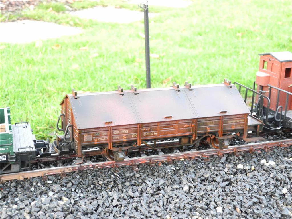

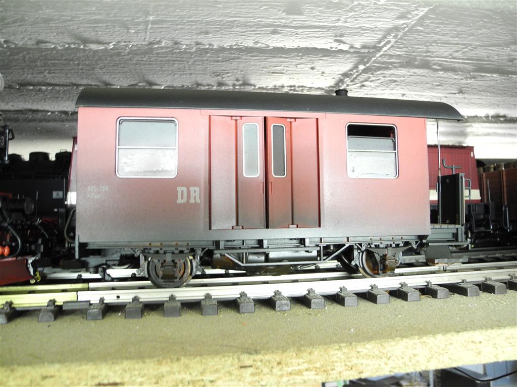

mittlerweile habe ich einen Piko-Hochbordwagen, zwei LGB-Güterwagen und einen Trainline-Wagen versaut ähmm gealtert. Das Airbrushen macht mit der richtigen Ausrüstung sogar Spaß.
Danke für die vielen Tipps von Dir. Bilder reiche ich nach. Wir haben immer noch mehrere Zentimeter Schnee, so dass die Räumgarnitur wiederholt steckengeblieben ist. Pünktlich zu Weihnachten wird es nun aber endlich richtig mild. Dann sind die Bilder der Wagen draußen möglich.
Beiträge: 1724
Re: Altern/Weathering von Fahrzeugen
Servus Stephan,
hier mein bisheriges Alterungswerk:
So langsam beginne ich zu verstehen, was Du für Kniffe drauf hast, u.a. den Sinn einer Abzugskabine. Ganz besonders bin ich Dir dankbar für den Tipp bzgl. der Farben. In Sekundenschnelle komme ich dank Deines Tipps zu guten Ergebnissen. Was habe ich früher gekämpft....
