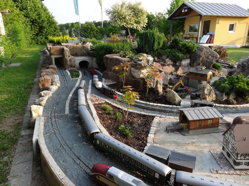

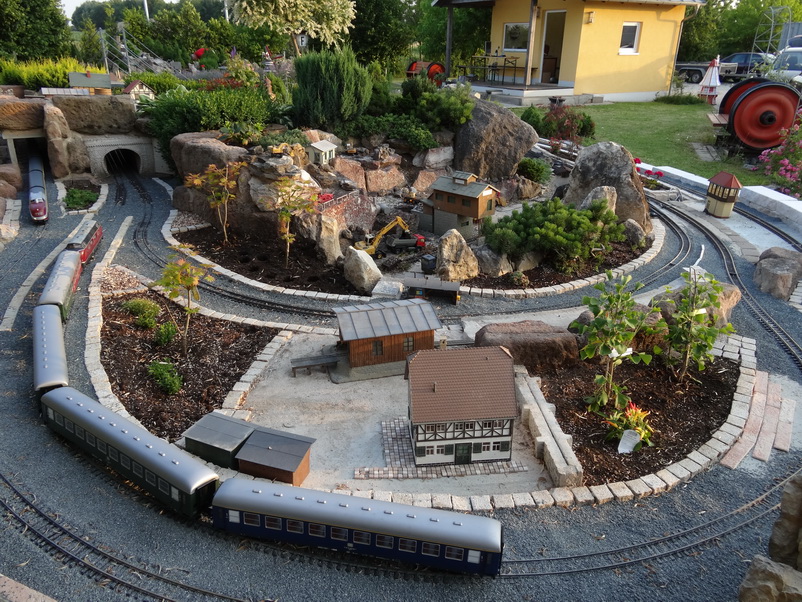

Hallo Stammtischler
Hier die neuen Bilder von meinen umbau
der jetzt zu 85% abgeschlossen ist
Beiträge: 7255
Re: Meine Baufortschritte
Hallo Anton,
das sieht jetzt schon sehr viel besser aus :!:
Gefällt mir gut . . .
Beiträge: 1586
:ch023 :ch023 :ch023
Gut schaut`s aus!
Freu mich auf den nächsten Besuch bei dir.

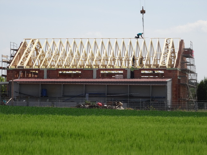

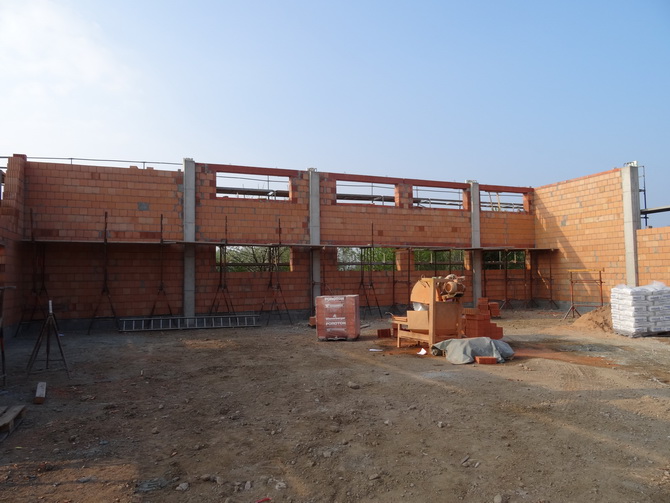

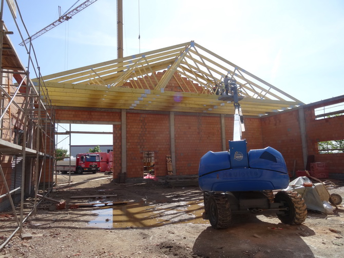

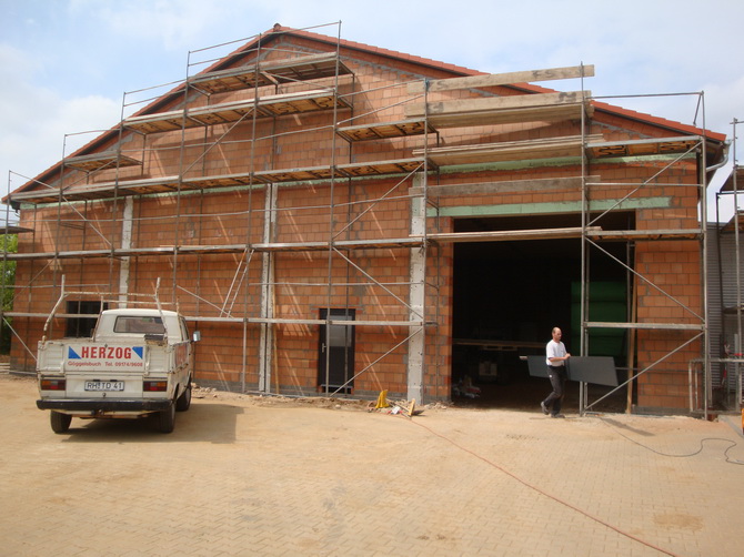

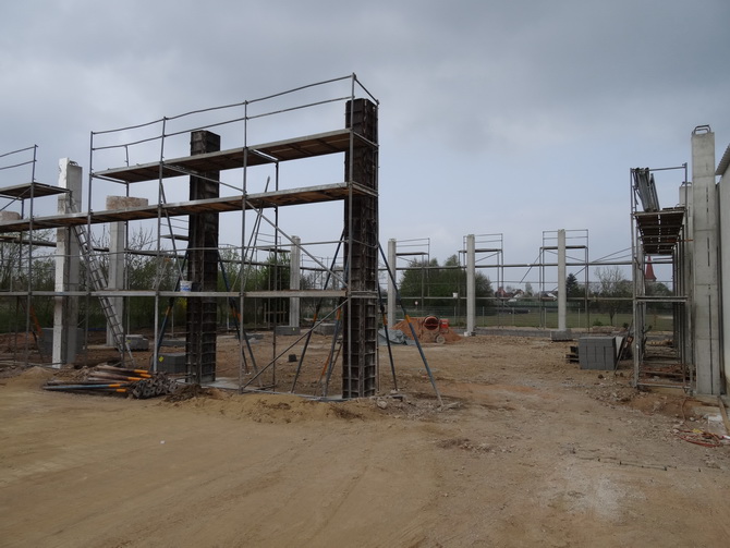

Hallo Horst
Hier die ersten Bilder von meinen neuen Schattenbahnhof
einige Daten Grundfläche 524,00 m2
Lagerfläche ca 970 m2
Gesamthöhe 11,60 mtr
Fußbodenheizung mit Betonkernaktivierung das beteutet es werden
unter den Betonboden 18 cm Dämmung eingebaut und in den Betonboden werden 4000 mtr Rohr eingebaut
und als Wärmespeicher verwendet
Eingebaut wird einen Schattenbahnhof mit ca 4 Gleise und 10 mtr Länge
Die Stürze für Öffnungen sind eingebaut
im vergleich liks zur vorhandenen Halle ist das schon eine riesige Halle
Deshalb hatte ich wenig an der Gartenbahnanlage gearbeitet
Bilder von der Anlage folgen demnächst
Beiträge: 1586
Hallo Toni,
Netter Schattenbahnhof! :dup1
Beiträge: 1580
Hallo Anton,
baust du jetzt ne Innenanlage :wink: :D
Beiträge: 603
Registriert: 29.09.2012 17:42
Wohnort: Crailsheim
Beitrag von Steffen »
Ups! Die Halle wirft aber ne Menge "Schatten" für nen Bahnhof......
Gibt es da dieses Jahr wieder einen Fahrtag? Zwecks Besichtigung?
Weiterhin frohes Schaffen wünscht Dir
der Steffen
Mit freundlichen Grüßen
Beiträge: 819
Beitrag von Rolf »
Mensch Anton,
tolle Sache, endlich Platz für ein paar Garnituren... :zug :zug
Vor allem das Einfahrtstor gleich mehrgleisig ausgelegt, für künftige Erweiterungen :ch142
Gruss
Robert
Beiträge: 1128
Registriert: 12.08.2005 21:41
Beitrag von Robert »
Äähh Schattenbahnhof ??????? :hmm
Von welcher Spur reden wir hier ????
Tante Saluti Roberto
