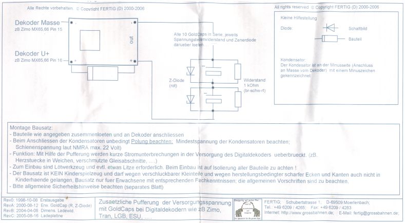

Gold Cap schaltung
Beitrag von Chris »
Hi Leuts
Zur verdeutlichung hier mal die Schaltung auf deren Grundlage ich die
Gold Caps Schaltung auf der Platine mache:
Verlinkt aus dem BBF vom Fido:
Diese Schaltung schlägt natürlich mit 3,27€ pro Gold Cap deutlich gewaltiger
zu Buche. Mann (Frau vielleicht auch) braucht immerhin 12Stück davon!!

Beiträge: 1831
Re: Gold Cap schaltung
Chris hat geschrieben:....hier mal die Schaltung auf deren Grundlage ich die
Gold Caps Schaltung auf der Platine mache.....
Hmmm :?: :!: Auf der, dem von Ralf übernommenen Bausatz, beiliegenden Anleitung, wurde jeder Goldcap (10 Stk.)
mit Diode und Widerstand überbrückt. Wie schon geschrieben, hat das Ding so allerdings nicht funktioniert.
Vielleicht sollte ich alles nochmal auslöten (sauarbeit) und Fido's Anleitung entsprechend neu zusammenstellen ????!!!!
Beiträge: 1711
Hallo Peter, Ralf,
gibt es denn einen Schaltplan von der mißglückten Platine, bei der jeder GoldCap einzeln geladen wurde? Vielleicht ist der Fehler ja leicht zu finden.
Hat irgendjemand Fidos Platine schon praktisch ausprobiert?

Chris
Beiträge: 572
Registriert: 12.07.2005 21:28
Hi leuts
Beitrag von Chris »
Hi Leuts
@ Ralf
Also auf der Platine sind beide Schaltungen drauf. Oben Kondensator,
unten Gold Cap.
@ Daniel
Ich habe diese Schaltung in einer Lok eingebaut, und sie funktioniert
tadellos.
@ Peter
Was bringt es, jeden Gold Cap einzeln zu laden?
Gruß Chris

Beiträge: 1831
Re: Hi leuts
Chris hat geschrieben:.....Was bringt es, jeden Gold Cap einzeln zu laden....
Keine Ahnung :!: Habe mich da an die Anleitung der Fa. Fertig gehalten. Werd das Pamphlet mal abscannen und posten...

Apropos Goldcaps - so sieht das "fertige" Teil aus:
Und hier ist die Bauanleitung: "Klick-mich-an"

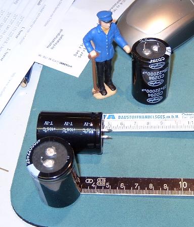

Heute war ich bei unserem einzigen Fachhändler in Würzburg,
den traf fast der Schlag, als ich einen solchen "dicken Brummer" an Kondensator wie Andreas wollte.
Na ja, da musste ich bei Conrad ordern. Hoffentlich sind die Dinger etwas,
sonst fliegen 5 Stück bei mir in die Mülltonne. :?

Bei mir kamen heute die Bauteile an. Nach der Zeichnung von Andreas kann ich die Richtung der Diode erkennen.
Aber wie herum baue ich den Festspannungsregler ein?
Und wie erkenne ich am Kondensator, wo + und - ist? Das steht nix drauf.

bzgl. Festspannungsregler: Datenblatt aus dem Internet downloaden.
Ich hatte mir das so gemerkt: FSR mit dem Loch zu mir hinlegen, die Füße weg von mir (Die Beschriftung steht damit auf dem Kopf). Rechts ist dann der Eingang, Mitte die Masse (auch der gesamte Kühlkörper ist Masse ggf. isolieren!), links ist Ausgang.
bzgl. Kondensator: Schau auch mal nach einen Datenblatt oder wende Dich direkt an Conrad. Häufig ist auf dem Kondensator auf einer Seite eine Rille. Das ist Plus. Auch ein kleiner Feldtest ist möglich (nicht ganz ungefährlich!): Kondensator mit 1,5V aufladen und LED hinhängen, danach beim Aufladevorgang Kontakte des Elkos vertauschen und wieder LED anschließen. Dort wo die LED länger brennt bzw. der Ladestrom kleiner ist, ist dann die richtige Belegung.
Beiträge: 5549
minus mal minus ist ?
Hi Ralf,
schau dir noch einmal meine Skizze an,
die erklärt eigentlich deine Fragen ganz genau,
Der Kondensator hat einen hellen Streifen auf der "null" Seite,
habe ich in der Skizze mit einem Fetten Strich (links) angedeutet;
Der Festspannungsregler hat einen Absatz zwischen Kunstoffkörper und Kühlblech,
deshalb habe ich die Trennkante eingezeichnet,
verwechslung somit ausgeschlossen -
denn wenn du in auf das Gesicht legst - dann Trennkante nicht sichtbar
verstanden ?

Beiträge: 1831
Ralf hat geschrieben:....wie erkenne ich am Kondensator, wo + und - ist? Das steht nix drauf.....
Siehe vorstehende Antworten, bzw. achte auf die zwei Lötdrähte. Einer davon ist länger, das ist plus !
Beiträge: 4630
nochmal zum Kondensator:
Keine Kennzeichen erkennbar, keine längere Lötfahne etc.
Das einzige Merkmal könnte sein: Eine der Lötfahnen ist an der Befestigung mit Riffeln
versehen, die andere nicht. Könnten Riffeln auf + deuten?
Beiträge: 7235
Kennzeichnung am Kondensator
haben Deine Kondis keine Streifenmarkierung siehe:
Wo hast Du denn wieder gekauft :?:
Direkt in der Mongolei :?:
Beiträge: 4630
ja das ist gut. Nachdem der "Streifen", d.h. die Kunststofffolie um den Block nicht immer exakt an der
gleichen Stelle ist, habe ich nicht gedacht, dass das eine Bedeutung hat.
Aber jetzt sehe ich klarer.
DANKE.
