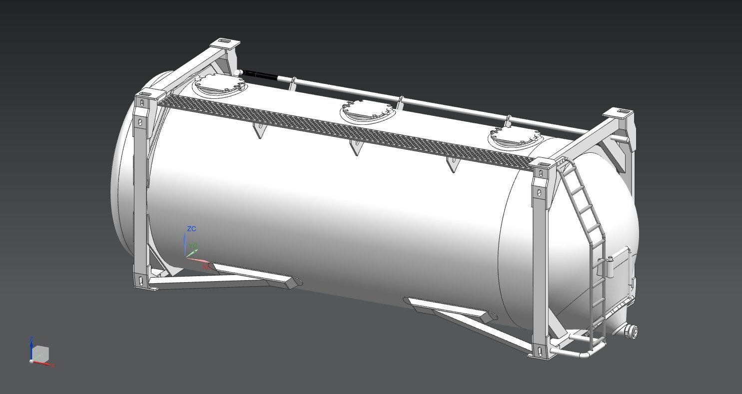

Ideen hats ja mehr als genug, für`s Erste soll ein RhB Holcim Silocontainer entstehen als Ladegut für einen Tiefgangwagen.
Auf der Seite von Michels Wunderland hat er seinen Bau sehr umfangreich beschrieben.
Auf Nachfrage hat er mir die PDF-Zeichnung zur Verfügung gestellt, vergelts Gott.
Das CAD-Modell steht:
Der Korpus besteht aus einem 110er KG-Rohr aus dem Baumarkt. Die Böden sind im Drucker entstanden. Die Qualität hat mich positiv überrascht.

Servus Rolf,
hast Du den Kessel selber gezeichnet oder kann man sowas fertig runterladen?
