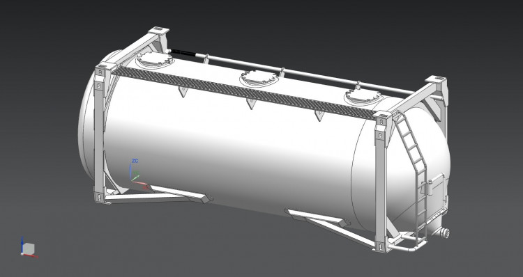

nun hat der 3D-Druck auch bei mir Einzug gehalten.
Es ist ein Bambu Lab P1S mit AMS geworden.
Ideen hats ja mehr als genug, für`s Erste soll ein RhB Holcim Silocontainer entstehen als Ladegut für einen Tiefgangwagen.
Auf der Seite von Michels Wunderland hat er seinen Bau sehr umfangreich beschrieben.
Auf Nachfrage hat er mir die PDF-Zeichnung zur Verfügung gestellt, vergelts Gott.
Das CAD-Modell steht:

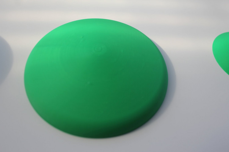

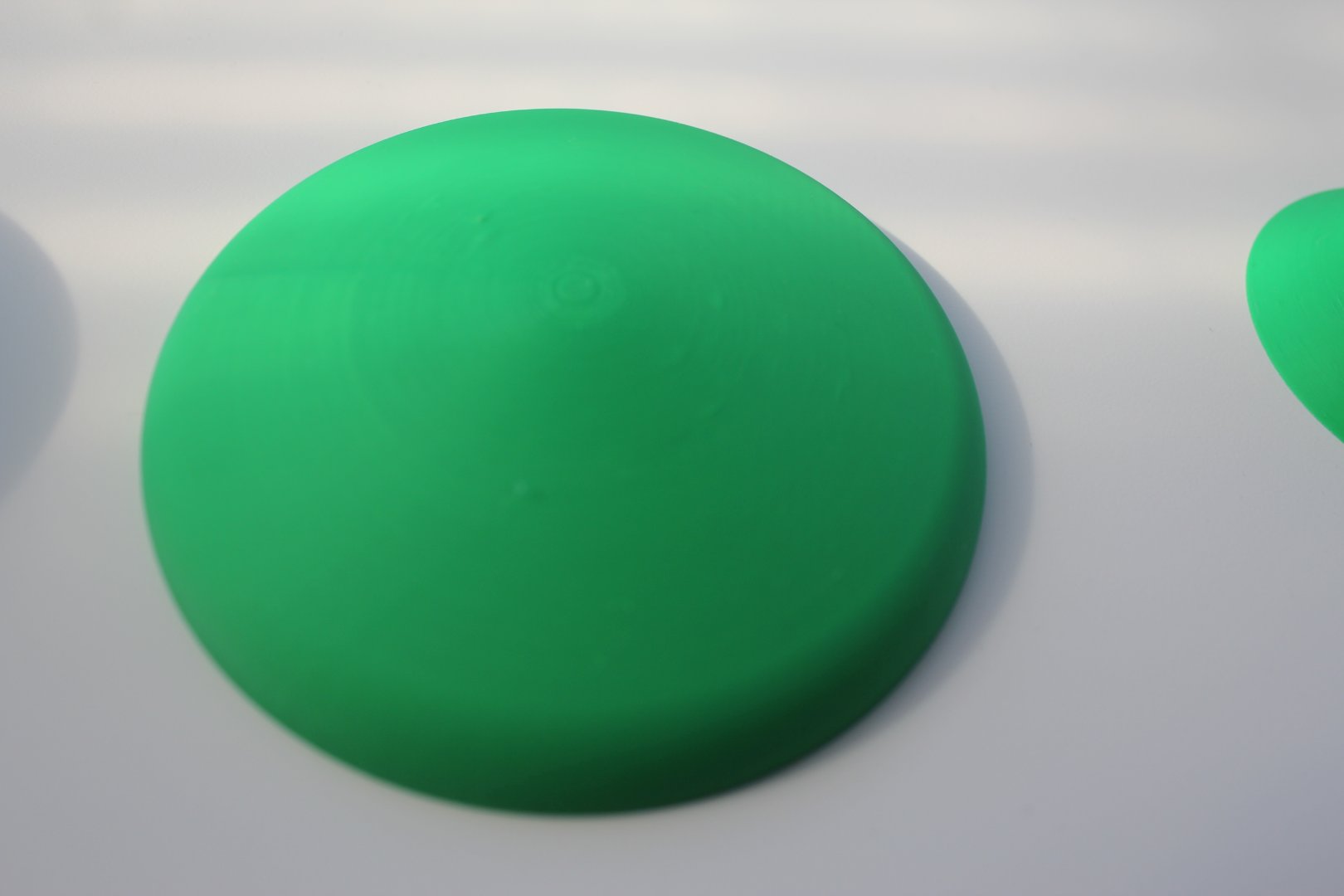

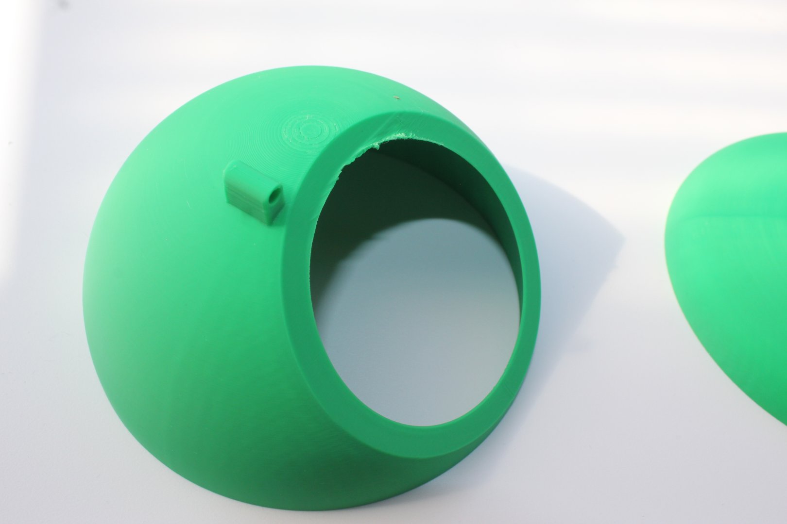

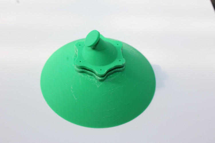

Der Korpus besteht aus einem 110er KG-Rohr aus dem Baumarkt. Die Böden sind im Drucker entstanden. Die Qualität hat mich positiv überrascht.
Hier die einzelnen im Drucker entstandenen BAuteile:

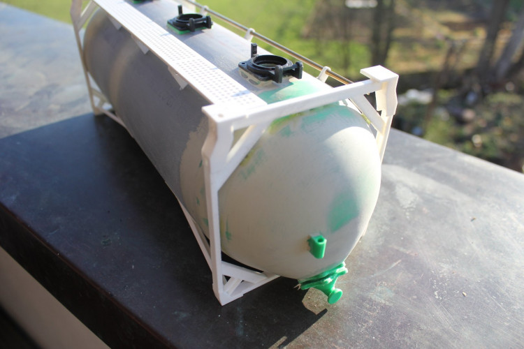

Im Rohbau schaut das Ganze so aus, es fehlen noch etliche Anbauteile.

Beiträge: 7239
Re: 3D Druck für den Modellbau
Hallo Rolf,
das sieht doch super aus!
Mit welchem Filament hast Du gedruckt?
Beiträge: 817
Beitrag von Rolf »
Servus Harald,
die grünen Teile sind aus PLA weil es beim Drucker dabei war.
Bin mittlerweile bei ASA angelangt, da UV-Beständig.
Gruss
Hans
Beiträge: 203
Registriert: 14.11.2022 08:58
Wohnort: Eichstätt
Beitrag von Hans »
Servus Rolf,
hast Du den Kessel selber gezeichnet oder kann man sowas fertig runterladen?
Schöne Grüße aus dem Altmühltal
Hans
