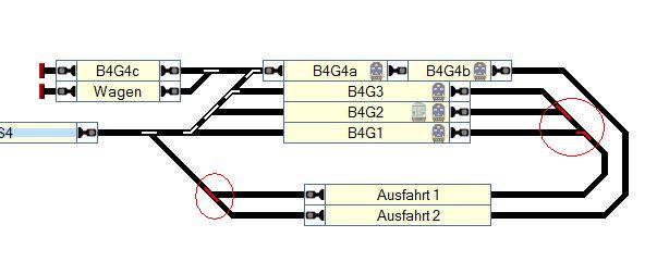

Weichen aufschneiden lassen, oder besser vorher stellen?
Hi
ich habe auch mal eine Frage an Thomas + Daniel
Es geht mir z.B. um die hier im Bild (von Thomas geklaut :hap ) rot markierten Weichen:
Die Ausfahrtsweichen der Kehrschleife!
Ich hatte in meinem Schaba an diesen Weichen bisher keinen Antrieb dran,
da diese Weichen ja ohnehin immer nur Stumpf befahren / aufgeschnitten werden!
(Selbst die 996001 mit Ihrem heiklen Vorläufer hatte damit bisher keine Probleme)
Jetzt will ich ja "automatisch" fahren,
da werden sie zwar auch nur aufgeschnitten aber
2 Antriebe und ein Decoderchen machen das Kraut auch nicht mehr fetter...
Soll ich die Weichen mit Antrieb versehen und TC schalten lassen,
oder nicht?
Wie macht Ihr das?
Was meit Ihr dazu?
Beiträge: 1855
Hi Andy,
die von dir markierten Weichen haben alle keinen Antrieb. Probleme gab es bisher keine.
Beiträge: 1705
auch bei mir gibt es eine Weiche im Schattenbahnhof ganz ohne Antrieb (weder Elektro- noch Handantrieb). Entgleist ist hier noch niemals eine Lok. Das hat sich bewährt.
Es gibt nur zwei Situationen, in denen ein Weichenantrieb an aufgeschnittenen Weichen gebraucht werden könnte:
- Es kommt zu einer Störung im Betriebsablauf und Du möchtest Züge wieder rückwärts in den Schattenbahnhof zurückfahren ("Reset"). Die Weichen sind in diesem Fall von Hand zu stellen und Zugfahrten nur unter strengster Kontrolle durchzuführen.
- Du fährst über Blocksicherung/ Autotrain. TC könnte dann evtl. die Blöcke verkehrt herum anfahren. Dies kannst Du entweder mit Blocksperren aus der verkehrten Richtung verhindern oder mit der Zuweisung, dass Blöcke nur in einer Richtung befahren werden dürfen. So hat es Thomas im Beispiel gemacht: B4G4a ist in beide Richtung befahrbar, alle anderen Durchfahrtsblöcke nur in einer Richtung (daran zu erkennen, dass das graue Signalsymbol nur an einer Ausfahrtsseite gezeigt wird).

:ch144 für die schnellen Antworten,
...werde meine 2 Ausfahtsweichen also wie bisher ohne Antrieb weiter betreiben.....
