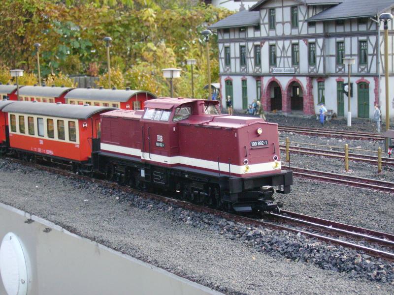

Endlich im Einsatz
Das Harzkamel hat auch endlich den ersten Einsatz gehabt.
Umgebaut bzw. Eingebaut wurden bisher:
:arrow: Massoth Sound Decoder XLS
:arrow: Massoth Rauchgenerator
:arrow: Seuthe Rauchgenerator
:arrow: Blinklicht
:arrow: Zusatzgewichte (Harald)
:arrow: Fahrwerkshöherlegung um ca. 3 mm
:arrow: LED Rücklicht
:arrow: Entkuppler
Funktionen des Decoders:
:arrow: F0 Fahrlicht
:arrow: F1 Sound „Horn“
:arrow: F2 Sound „Horn Notsignal 3x“
:arrow: F3 Sound “Ansage1”
:arrow: F4 Sound “Ansage2”
:arrow: F5 Sound” Aggregate AN/AUS Diesel”
:arrow: F6 Sound” AN/AUS (alles)”
:arrow: F7 Verdampfer Massoth “Diesel”
:arrow: F8 Entkuppler+Sound „Entkuppler“
:arrow: F9 Innenbeleuchtung
:arrow: F10 Verdampfer Seuthe „Zugheizung“ und Sound „Heizung“
:arrow: F11 Blinklicht Dach + Rangiergang
:arrow: F12 Schlussbeleuchtung AN/AUS
Noch geplant:
:arrow: Zugfunk und Fernsteuerungsantenne
:arrow: Altern
:arrow: Zurüstteile ähnlich wie GB-Profi
:arrow: Rangierer
Erste Videos sind hier zu sehen:
http://www.youtube.com/user/Frankenwald ... ature=mhum

Hi Uwe,
Nettes Kamel geworden!
Hattest du ein Erdbeben?
Dein BW ist in der Luft!
Beiträge: 1598
Hi Andy,
kein Erdbeben, ich warte immer noch auf die noch nicht angefangenen Gabionen :? Was du hier siehst ist das Fallrohr vom Plumpsklo im Lokschuppen :D
