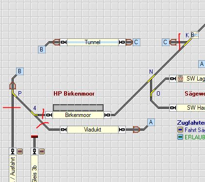

genau so hab ich es auch bei mit, nur dass ich auf einer Seite 3 Trennstellen habe.
Grund ist, dass an einem Belegtmelderausgang ja zuerst das KS Modul angeschlossen wird und es dann zum Gleis geht, somit ist in einem KS Bereich ein Anhalten mit zwei oder mehr Eingängen (Brems- und ggf 1 oder mehrere Haltemelder) nicht möglich. Mit dieser Lösung konnte ich das eigentliche KS Gleis "Birkenmohr" hier nicht verwenden und habe die KS in den Tunnel gelegt in dem Züge sowieso nicht halten.

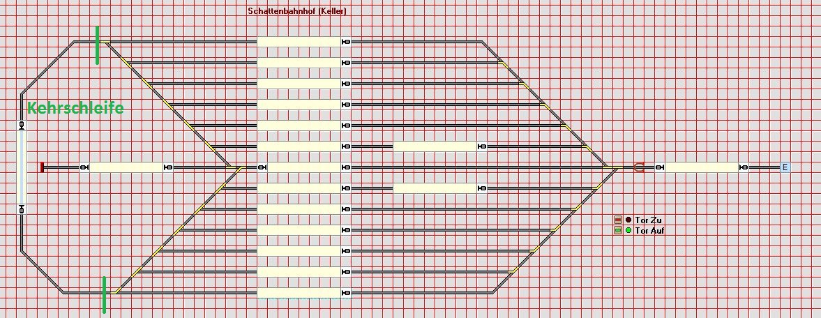

hier der Plan von Reinhard's Schattenbahnhof:
Eigentlich hatte ich das gestern schon eingestellt, aber wahrscheinlich nicht gespeichert.
Beiträge: 5538
Re: Kehrschleife im Schattenbahnhof
Mahlzeit Reinhard,
das ist ja bestechend EInfach, ein Traum von einem Abstellbahnhof!
Dann mal ich mal, ich würde die Kehrschleife in den Bogen legen
dann kannst du in der langen Geraden noch einen Warte-Block für den Ausfahrenden Zug anlegen.
dup3:
Glückwunsch!
Das ist der ultimative Abstellbahnhof von dem bestimmt Jeder 2.Gartenbahner träumt!
10 Parkgleise mit Umfahrung!
Die Stumpfgleise sind bestimmt für Triebwagen oder Wendezüge gedacht die vorwärts wie Rückwärts unterwegs sind...
