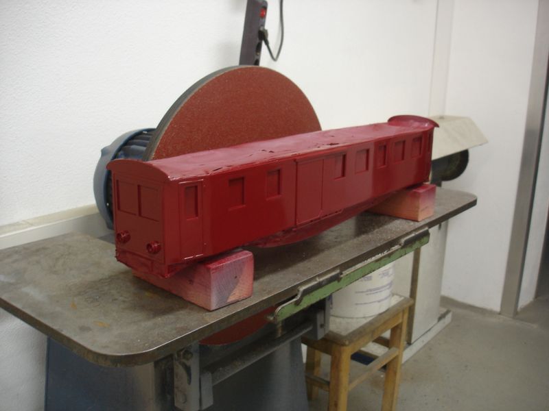

Ich bin mit dem Gehäuse nun soweit fertig das es in die Lackiererei muss,
damit beim Transport nix abbricht hab ich ein paar Brettchen zusammen gespaxt und ein Transportgestell gebastelt:
Die Nächsten Bau-Berichts-Bilder kommen dann hoffentlich in Farbe :mrgreen:

Nach Haftgrund mit anschließendem Füller/Filler auftragen wurd`s nach dem nochmaligen Zwischenschleifen
(Nassschleifpapier 500 + anschließend mit Schleifpad 800 nachschleifen ) dann Purpurrot!
Ich hab nen UNI Lack (also Farbe Purpurrot mit gleich inkls. Klarlack) verwendet.
Spiegelt und Glänzt jetzt wie ne Bordelltüre.
@all: Der Wagenkasten wandert jetzt erst mal wieder zum Andy zurück. (Darf seine Beschriftung selber anbringen)
Wenn wieder zurück, bei mir in Werkstatt...bekommt der Wagenkasten dann noch sein komplett "extra mattes" Klarlackaußengewand.
Die Beschriftung .....wird dadurch Automatisch mit versiegelt und der Wagenkasten dann hoffentlich ansehnlich?

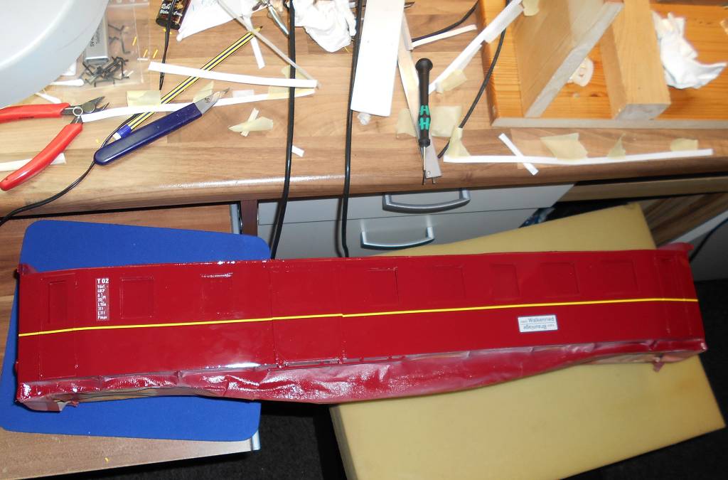

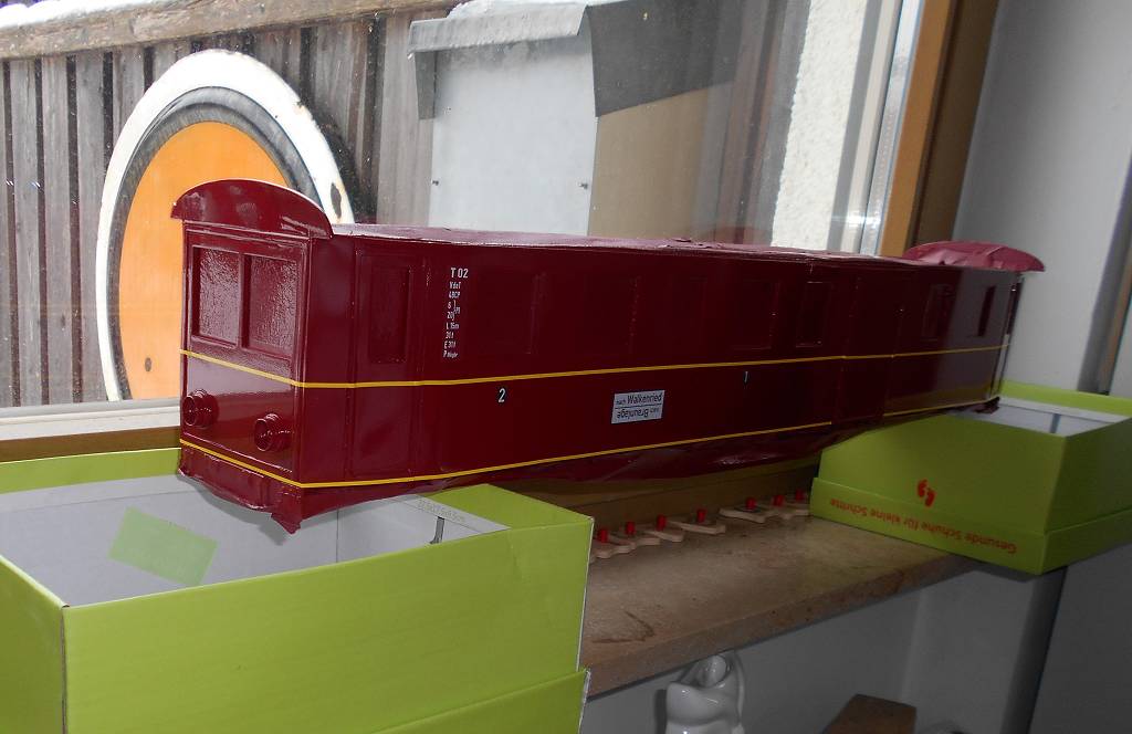

"Beschriften" für mich beim Fahrzeugbau immer der schlimmste Bastelabschnitt :ch030
Man kann es gar nicht glauben wie lange man sich mit nur einer einzigen "gelben Linie" beschäftigen kann :mrgreen:
Ein mal ganz rum:
Aber die ist ferdich :mrgreen:
Nächster Schritt: Noch eine gelbe Zierlinie ganz unten rum
die wird nicht so schwierig werden, da muss man nichts ausrichten.
Gut das Horst drauf gedrängt hat: Die gelben Linien müssen drauf die brauchts!
(Ich wollte sie einfach weglassen :oops: )
Ich bin auch froh das ich mich für die komplett Rote Variante entschieden habe.
Das Fahrzeug schaut etz scho schee aus sofern man den Skurrilen T02 überhaupt als „schön“ bezeichnen darf.

Mahlzeit:
Alles aufgebappt - wieder was erledigt:
(Die Aufkleber + die Beschriftung ist von Tröger)
Jetzt muß der Kasten erst mal wieder zurück zum Horst in die Lackiererei.

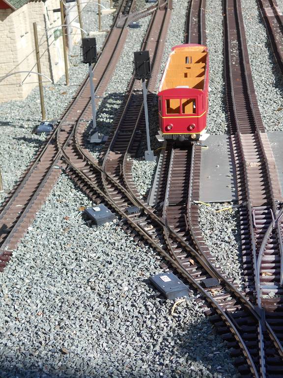

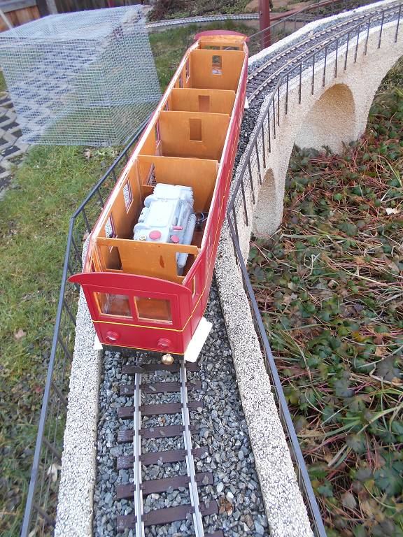

Heute gab es Probefahrten.
Irgendwo muss ich die Treppen ja montieren
also hab ich ein wenig geschnitzt und dann die Tritte provisorisch mit doppelesitigem Klebeband hinbappt.
Die Testfahrerei hat Spaß gemacht - alle Ecken und Gleise probiert.
Die Tritte sind nur an einer Stelle im Weg da ist aber eine Leuchte dran Schuld - die verpflanze ich ein wenig.
Aber auf dem Viadukt ist an einigen Stellen das Brücken-Geländer im Weg!
das Schlimme daran ganau da muss auch noch (beidseitig) ein langes Trittbrett an den T02 dran!
Maßstäblich breit und dann auch noch so ein langes Fahrzeug ist halt leider blöd.
Die Brücke bau ich deshalb nicht um, dann wird's halt ein "Er darf nie über das Vidukt fahren Fahrzeug"
Das Vorbild ist ja auch nie im Kreis gefahren...... :mrgreen:
Im letzten Tunnel eckt er auch komplett am Portal an - da muss ich wohl doch mal die Flex ansetzen
(da schrappt aber auch das Harzkamel regelmäßig mit Abstand Null dran vorbei)

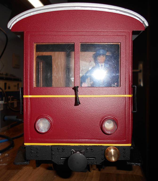

Tritte lackiert und montiert, Griffe angebracht, Alle 22 Scheiben geschnitzt und eingebaut, Lokführer gebastelt, Auspuffanlage montiert;
Aber dann wieder mal ein Rückschlag:
Musste Heute früh feststellen das die Scheinwerferscheiben die ich gestern Abend eingeklebt habe
über Nacht Bild blind geworden sind.
Der Sekundenkleber hat 3 von den Scheiben irgendwie angegriffen....
Hoffentlich zerstöre ich wenn ich die wieder rausoperiere nicht auch noch den Lack :|
Nun kann ich wieder neue Scheiben Schnitzen :ä2

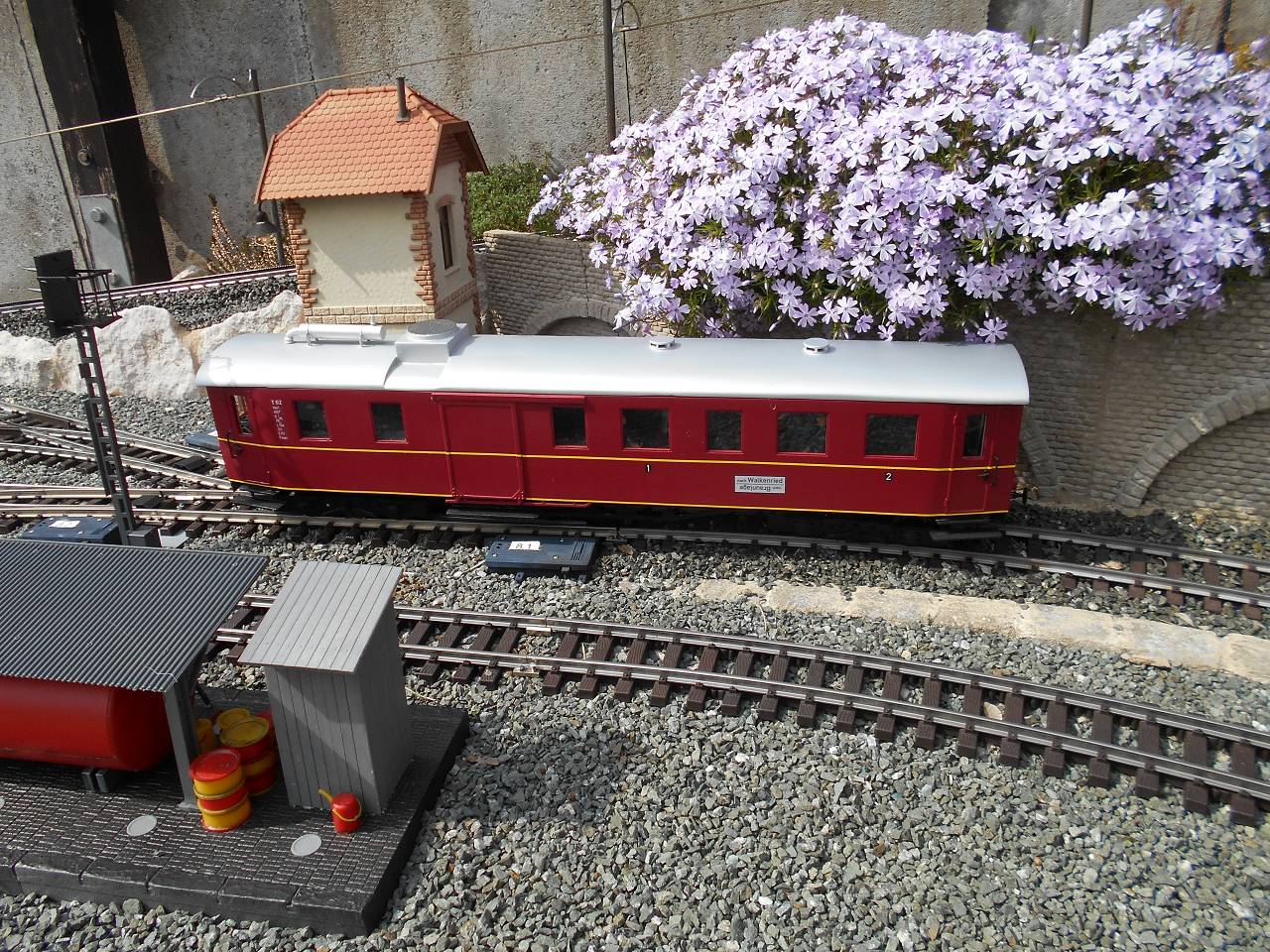

Nach fast genau 9 Jahren Bauzeit (mit langen Pausen) betrachte ich das Fahrzeug nun als Fertig!
Bis auf die Scheibenwischer, die die RhB inzwischen geliefert hat,
liegen noch hier im BW rum und müssen nur noch montiert werden.
Ein paar Abschließende Bilder von Heute Nachmittag:
Ein ganz Besonderer Dank geht an den Selbstlosen Teilesatzlieferant Andreas F.
sowie an Horst, der hat das Fahrzeug Lackiert - dazu hätte ich niemals die Geduld und das Können!
Evtl. bekommt er irgendwann mal Kupplungen und ein passendes Anghängsel, mal sehen......
(Aber ich hab noch genug andere Neu-Fahrzeug Bausatzteile auf Halde)
