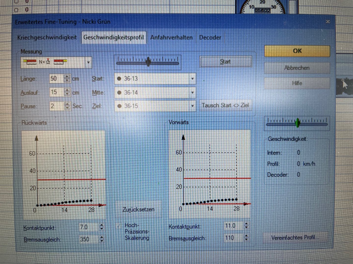

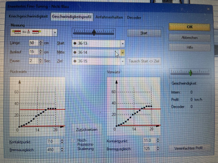

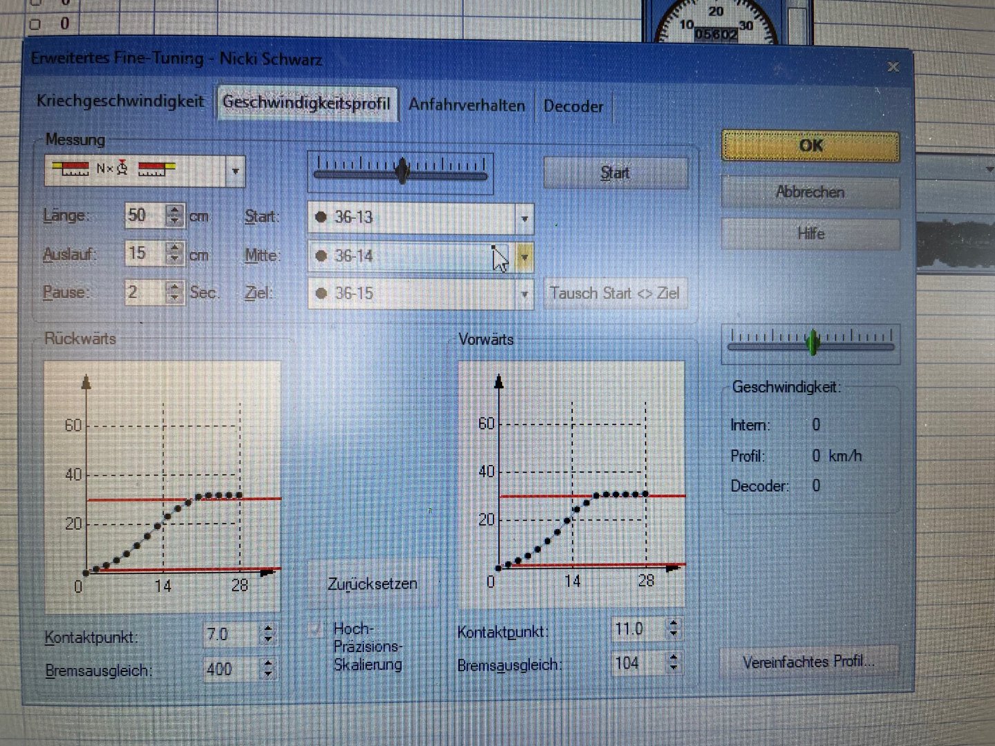

aktuell bin ich beim neuen Einmessen der Loks in TC.
Ich habe jetzt ein merkwürdiges Verhalten von drei identischen Loks, gleiche Dekoder gleiche CV's.
Hier die Ergebnisse des Einmessens:
Das Fahrverhaltehn der ersten beiden Loks in TC ist in Ordnung, bei der Dritten verhält sich das genauso merkwürdig wie die Messkurve.
Ich habe bereits mehrmals die Messfahrt durchgeführt, das Ergebnis ist immer gleich komisch :-(
Habt Ihr eine Tipp was ich da noch testen kann?
Danke und Gruß
Beiträge: 1589
Re: Traincontroller 4 Dummis
Hi Harald,
ist vieleicht der Rangiergang eingeschaltet? Den gibt es bei manchen Decodern.
Beiträge: 7289
Hallo Uwe,
ich glaube nicht, dass der Rangiergang eingeschaltet ist, die Lok fährt bei der Messfahrt eigentlich so schnell wie sie soll.
Komisch ist nur, dass die Messkurve das nicht entsprechend anzeigt.
Ich werde evtl. mal den Dekoder mit CV8 = 8 zurücksetzen und dann schauen was passiert.
PS
Rangiergang gibt es bei diesem Soundprojekt nicht.

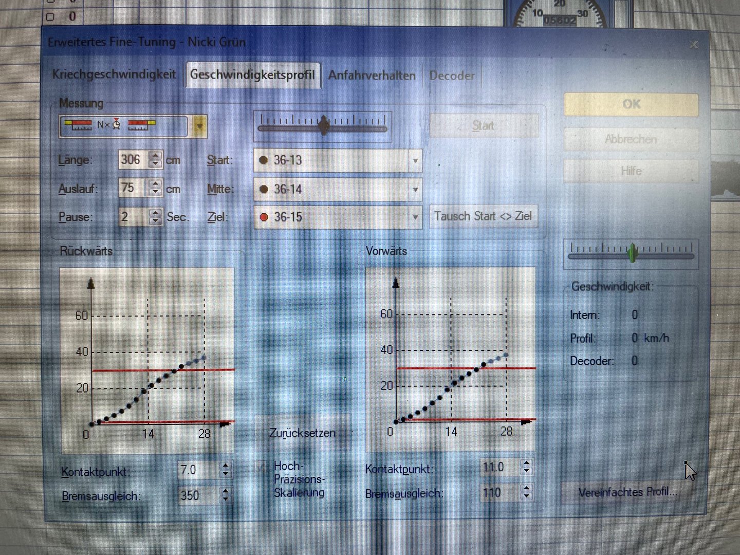

Beiträge: 7289
hier das Bild der erfolgreichen Messfahrt:
Die Einstellung wie auf diesem Bild zu sehen, ist normalerweise mein Standard.
Ich habe zuvor den Dekoder zurück gesetzt, CV8 = 8 und dann die CV's neu programmiert.
Eine manuelle Messung habe ich abgebrochen, das war mir zu doof . . .
Ich habe dann nochmals die automatische Messung gestartet, das Ergebnis ist dem Bild zu entnehmen.
Keine Ahnung wo das Problem lag, jetzt sieht es auf jeden Fall Vernünftig aus.

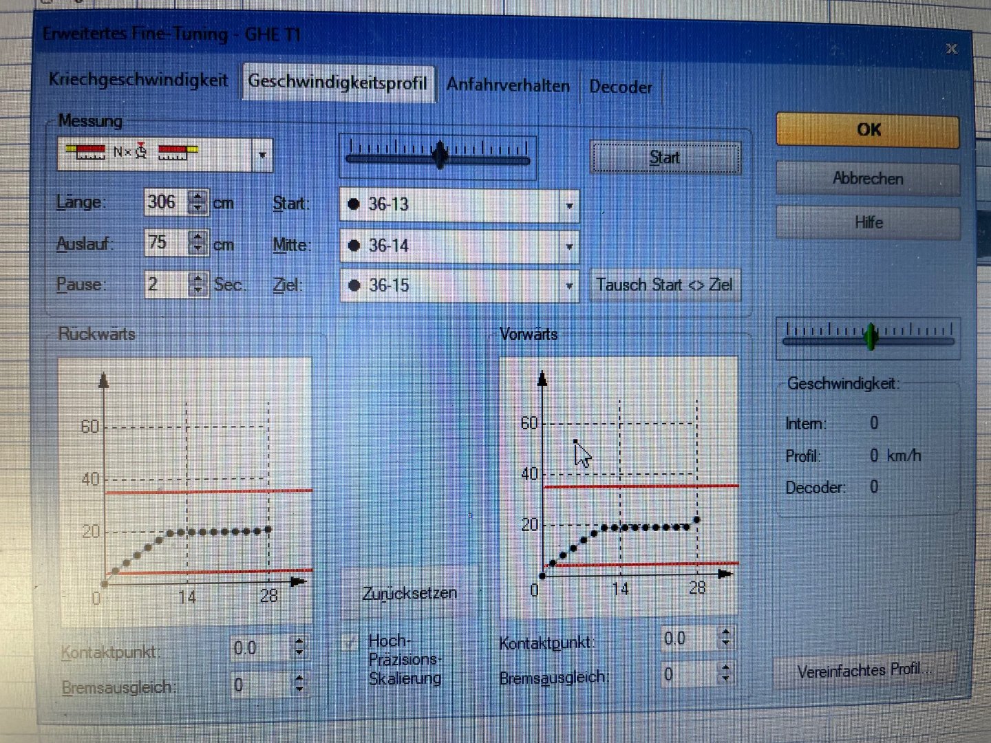

ich bin aktuell fleißig am Einmessen meiner Loks.
Aktuell möchte ich das gerne mit dem T1 von Trainline machen, leider funktioniert das nicht so wie ich es möchte.
Bis ca. Fahrstufe 14 od. 15 sieht alles ganz normal aus, danach ändert sich die Kurve leider nicht mehr bis zur Fahrstufe 28, siehe Bild.
In den CV29 des Dekoders sind 28 Fahrstufen eingestellt.
Es müsste ein Dietz-Dekoder eingebaut sein.
Hat jemand eine Idee woran das liegen könnte?
Beiträge: 1870
welche Adresse hat dein T1?
Beiträge: 7289
21
Beiträge: 1870
Falls er auch mit dem Handregler bei den höheren Fahrstufen nicht mehr schneller wird, setze mal CV29 =2.
Beiträge: 7289
Hallo Thomas,
ich habe das jetzt mit dem Handregler getestet, die max. Geschwindigkeit ist 20 km/h.
Ich habe CV5 auf 250 gestellt, der T1 wird nicht schneller.
Irgendwo scheint da etwas in den CV's total verbogen zu sein.
Ich glaube ich mache das jetzt erst mit den anderen Loks.
