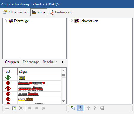

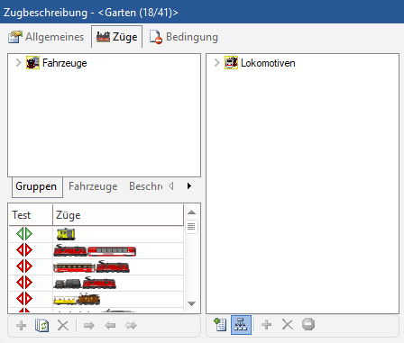

links unten in der Liste mit den Zügen ist alles auf grün, d.h. jeder Zug kann die Blöcke nutzen. "Zugbeschreibung gilt für alle Fahrzeuge" müsstest du noch einschalten.
Es reicht außerdem aus, wenn du nur die Gruppe mit den zulässigen Zügen einträgst. Ausschlüsse oder die Loks separat brauchst du nicht.
