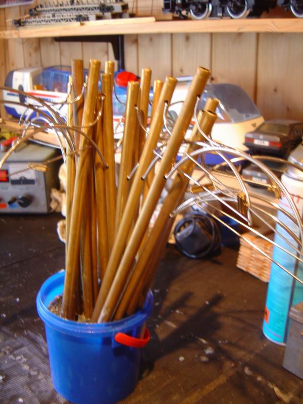

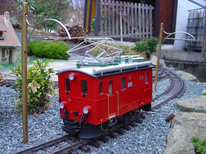

Beiträge: 1581
Oberleitung
hier wie angedroht die ersten Bilder der "Einfachstoberleitung".
Die Herstellung ist ganz einfach:
Messingrohr ablängen, 2x bohren, Ausleger einhängen, fertig :D
Ein ganzer Strauß voll.
Erster Probeaufbau (nur in den Schotter gesteckt)
Der Aufbau ist nur an der Zahnradstrecke geplant, die Befestigung erfolgt einfach durch anschrauben seitlich am Brett auf dem die Gleise liegen, bzw. durch einstecken in Bohrungen neben dem Gleis.

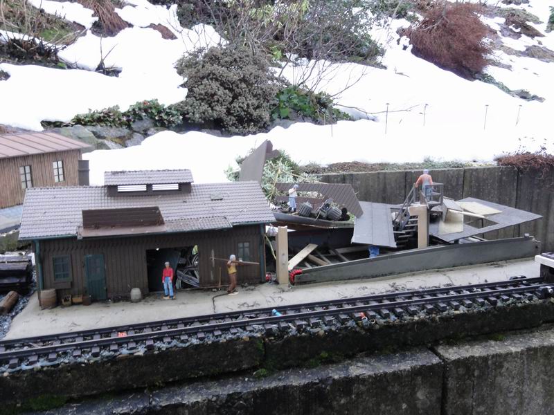

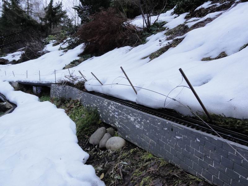

Beiträge: 1581
Winterschäden
manche von uns habe ja schon mächtig Betrieb auf der Anlage :D
leider sieht es bei mir noch nicht nach Fahren aus :( auch hat der viele Schnee einiges zerstört, darunter auch die neue Fahrleitung :evil:
15.01.2011
15.01.2011
Beiträge: 1592
Hallo Uwe,
Üble Bilder die du uns da sendest! Welch ein Jammer!
Wie es aus sieht wurde der Lawinenschutz für deine Bahntrassen völlig vernachlässigt?
In Anbedracht deiner Hanglage muss leider über Konseqensen nach gedacht werden!
Da müssen Köpfe rollen!
Mitleidsgruss
Beiträge: 7275
Re: Winterschäden
Hallo Uwe,
da hast Du ja richtig Lawinenschäden :!:
Was war das für ein Haus?
Beiträge: 1108
Hallo Uwe
Du benötigst dringend einen Lawienenschutz
mit 200 er Stahlträger und 1 mtr hoch
wie im Gebirge
ist das zerstörte Gebäude das Sägewerk von Faller
Beiträge: 1719
Re: Winterschäden
Uwe hat geschrieben:Hallo :gsn:
Hallo Uwe,
das sieht ja fürchterlich bei Dir aus. Da hat der Schnee mit aller Gewalt zugeschlagen. Was bei Euch noch Schnee liegt. Ihr seid in Oberfranken doch ein Kältepol. Aber nicht nur Du hattest ja mit dem Schnee zu kämpfen.
siehe http://www.mec01.muenchberg.de/, Aktuelles.
Aber Kopf hoch. Wieder aufbauen und dabei optimieren. Gerade lese ich ein Buch (Josef Dollhofer, Feuerross und Flügelrad in Ostbayern, Regensburg 2010) über die Entwicklung der Eisenbahn in dieser Gegend (1850-1875). So mancher Damm mußte mehrfach aufgeschüttet werden, da er sich immer wieder setzte, so mancher Fluß verlegt werden, da er bei Hochwasser am Gleisplanum fraß. Es braucht seine Zeit, bis man die Optimallösung aus Erfahrung gefunden hat.
Evtl. wird es ja bei Dir eine Lawinengalerie oder eine dampfbetriebene Zahnradbahn?
Beiträge: 1581
Winterschäden
über eine Galerie im gefährdeten Bereich hab ich auch schon nachgedacht, da die Trasse aber nur aufgeständert ist und in diesem Bereich der Untergrund aus Felsen besteht sind umfangreichere Bauarbeiten nötig :|
@ Anton und Harald
Das war (ist) das Sägewerk von Vollmer, da sind größere Aufbauarbeiten nötig, aber der Winter in Oberfranken ist ja noch lang :wink:
@Daniel
das ist Gut :ch013 seit ich 1996 mit der Gartenbahn im Garten angefangen habe liegt sowieso kein Gleis mehr da wo es am Anfang lag :D
Beiträge: 5581
Uwe's Snowdon Mountain Railway
Hi Uwe,
mein Beileid!
Das Volmer Zeug bricht aber draußen früher oder später auch ohne Schnee zusammen...
Deine geknickte Bergstrecke schaut ja fast schon vorbildlich cool aus!
Frage, sind deine Messing Fahrdrahtmasten wirklich umgeknickt, sprich das Rohr verbogen?
oder sind die "nur" aus der Verankerung gerissen?
Ich Denke bei einem ordentliches Fundament (z.B. Eingeschlagenes Rohr)
müssten die Dinger dem Schnee doch standhalten?
Beiträge: 1581
Re: Uwe's Snowdon Mountain Railway
Andreas hat geschrieben:...
Die Messingrohre wurden einfach an das Trassenbrett geschraubt. Die Spaxe haben sich leider verbogen (5x30) :!: Das Problem war nicht der viele Schnee, sondern das der Schnee teilweise sehr fest gefroren war und diese Eisplatte beim abtauen nach unten gerutscht ist und die Messingrohre dann die Schrauben verbogen haben :evil:
Ich werde mir hier wohl eine stärkere Verschraubung / Befestigung ausdenken müssen :hmm
Beiträge: 1592
Hallo Uwe,
Das Problem war nicht der viele Schnee, sondern das der Schnee teilweise sehr fest gefroren war und diese Eisplatte beim abtauen nach unten gerutscht ist.--Ich werde mir hier wohl eine stärkere Verschraubung / Befestigung ausdenken müssen
Denke nicht, das es hierfür eine dauerhafte feste Befestigung gibt, die eine solche abrutschenden gefrohrenen Schnee-Eisbatzen-Platte wirklich Standhält?
Wir hatten hier bei uns im Landkreis AS das selbe Ereigniss!
50-60 cm hohes gefrohrenes Schnee-Material am Dach, die dann beim Tauen Komplett ins rutschen kamen.
Bei uns war es gerade mitten in der Nacht als sich der großteil unserer Schneemassen dazu entschloß das Dach im Verbund zu verlassen!
Ich stand senkrecht im Bett und dachte an Krieg! :ch091
Bei mir gab es Total-Dachschaden fast an allen Schneefängen die ich erst vor ca. 5 Jahren "Neu" montiert hatte.
Knapp 30m Schneefanggitter völlig verbogen, an den meisten Verbindunen abgerissen. Zig Ziegel im Bereich der Haken zerdeppert.
Dachlatten darunter gebrochen.
Die Masse bzw. das Schlagartige Gewicht dieser, war dann einfach zu viel für meinen 200mm Hohen (in diesem Fall) Bonsai-Schneefang !
Denke das man diese Extreme Wetterkapriole eher zu der Kategorie
"Kommt selten vor"
zählen muss/kann.
Glaube:
Selbst wenn du deine Messingmasten 50cm Tief einbetoniert hättest!
Die wären genauso um- bzw. abgeknickt!
Dagegen is einfach kein Kraut gewachsen!
Fazit: Ärgern, Reparieren und Abhaken!

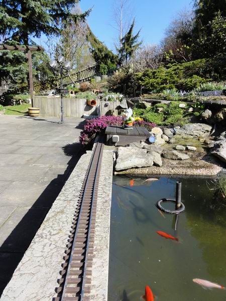

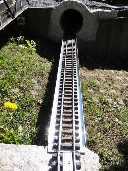

Weiter gehts 2011
nicht das ihr denkt, ich bin immer noch im Winterschlaf :sik
Im Frühjahr wurde wie schon in einem anderen Beitrag erwähnt das Harzkamel in Dienst gestellt.
Die Strecke am Teich soll an dieser Stelle bis zum Tunnel im Hintergrund verlängert werden.
Dazu sind zwei Brückenlager und eine Brücke nötig.
Am linken Anlagenende ist die Strecke schon fertig. Wie ich diese "verkleide" weis ich noch nicht 100%ig
Eine neue Brücke zum herausnehmen, wegen der Weg-Querung, ist im Rohbau fertig.
Der ersten Angler in diesem Jahr versucht schon sein Glück
Und auch die Badegäste sind trotz Verbot und Nachtfrost schon da
Beiträge: 1108
Hallo Uwe
schöne details
aber die Steigung von deiner neuen strecke kommt mir
sehr hoch vor das sind doch 10 %
oder kommt das nur auf dem Bild so hervor
