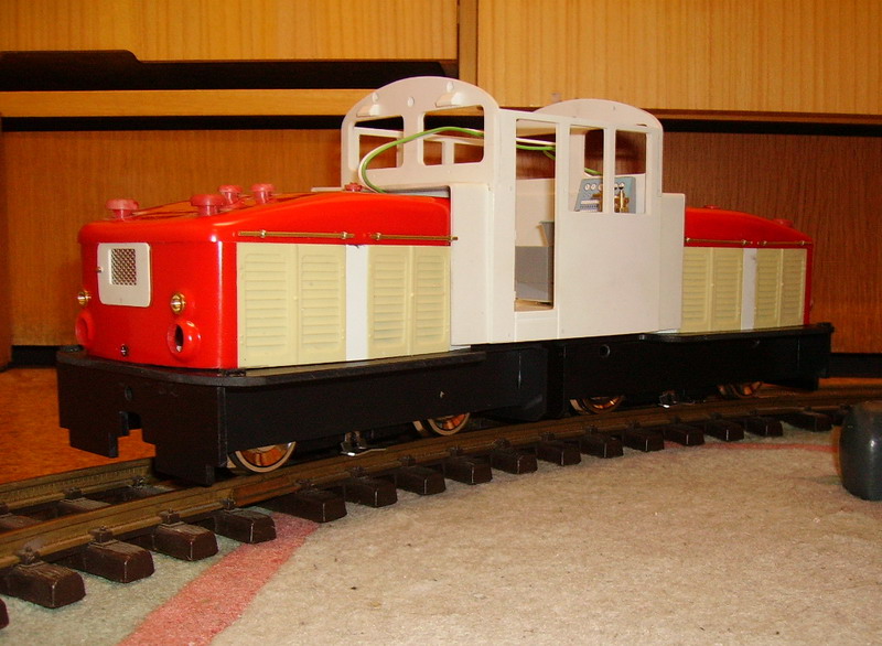

Alles MS-Zeug Leitern, Haltestangen, Peilstäbe + Dachaufbau angepasst und prov. monitert;
Die (Lüftungs?-)Dinger über den Fenstern angefertigt und montiert;
Blenden für den Vorbau angefertigt und montiert;

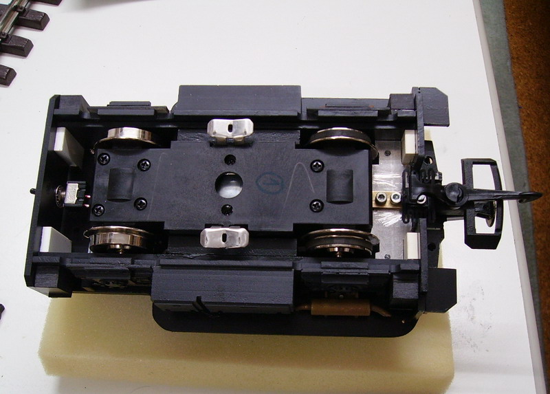

Die Antriebe waren Ruck Zuck da und ich habe die natürlich erst einmal zerlegt:
Die Stromabnahme ist mit einem Federdraht auf die Achswellen + Schleifer gelöst. Haut mich nicht gerade vom Hocker.
Dafür sind die Achswellen mit Gleitlagerbuchsen ausgestattet das schaut schon mal gut aus.
Jetzt habe ich die Drehgestelle angepasst, ich musste dazu den Rahmen durchbrechen
denn der USA-Motorblock baut höher als der Originale Antrieb.
Nun kam der (bis jetzt) schwierigste Teil.
Ich musste die Drehpunkte auf den beiden Antrieben ein wenig in der Lage den Antrieben nach anpassen und verändern.
Dazu habe ich eine weile gegrübelt, der Konstrukteur des Bausatzes Herr Dohrendorf
hat mir freundlicherweise ein Bild gesendet bei dem er versuchsweise einen Piko Antrieb Eingebaut hat.
Ich habe das ganze so abgeändert das es so wenig wie möglich Raum verbraucht.

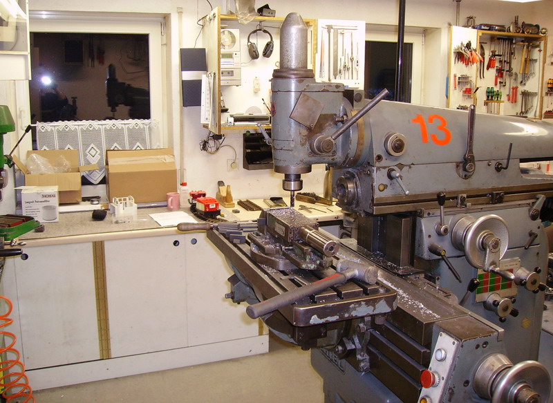

Nach dem malen kam die Praxis in der Werkstatt:

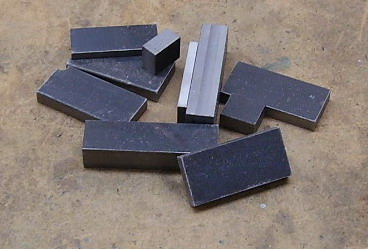

Nach 3 Stunden (wühlen in der Restekiste) Sägen und Fräsen kam dann wirklich nur das da raus:
in der heimischen Werkstatt habe ich dann reichlich Bohrungen + Gewinde geschnitten herausgekommen ist dann das da:
Auch das schaut wieder einmal nach gar nix aus, aber der Teufel steckt im Detail.

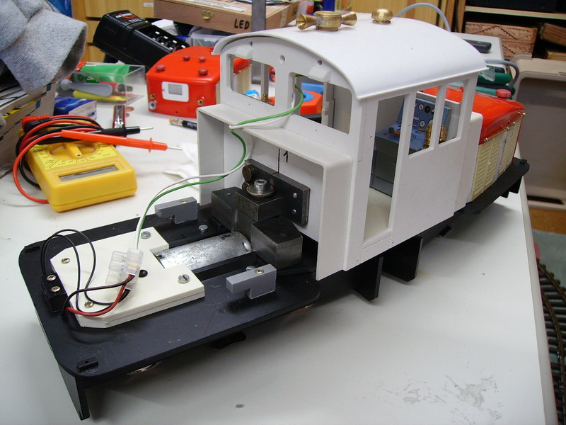

Das Gelenk besteht aus einem 10er Messingbolzen, dieser steht auf dem großen Klemmstück.
Das Teil wird im Rahmen und der Motor im Klemmstück verschraubt.
Es ist vorne noch angeschrägt damit die Lok auch R1 durchfahren kann.
Dann ist mir aufgefallen "huch" :oops: ich übertrage ja die ganze Kraft nur durch die 2mm Gehäusewand zum anderen Antrieb,
das geht ja wohl kaum gut!
Die Lösung war aber einfach: Die massiven Vollmaterial-Führerpulte habe ich direkt ans Gelenk geschraubt (2x M5)
und diese dann auf die 6mm starke Bodenplatte verschraubt (auch 2x M5)
die Bodenplatte überträgt nun die Kräfte.
Die werde ich später noch nach dem lackieren mit Stabilit 3-seitig einkleben.

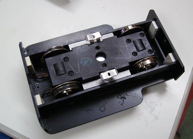

Bein 2ten Bild -Antrieb von unten- kann man sehen das ich links und rechts
vom Motorblock (unter den Schleifern) schon die ersten Ballast Gewichte montiert habe.

Erledigt sind:
Kompakte Pufferschaltung mit 2Stück 22000er Elkos;
Schalter zum abschalten der Puffer;
Lautsprecher mit Rohr als Box;
Drehgestellblenden, Sandvorratsbehälter, und Auspuff montiert;
Vorne liegen schon die in mühevoller Schnitz-Arbeit angefertigten Schienenräumer,
die ich (weil ich Flaschenöffner motieren will) als Halbteile angefertigt habe.
Als nächstes muss ich wieder ein paar Metallteile anfertigen:
die Aufnahmen für die LGB-Kupplungen und den Dekoder;

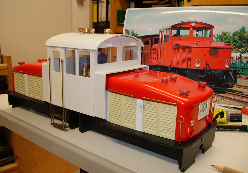

auch diese Baustelle macht langsam aber stetige Vortschritte,
es mussten wieder einige Teile angefertigt werden um die LGB Kupplung im "Nichts" zu befestigen:
Nun ist die Front schon fast Komplett mit:
Aufnahme für die Mittelpuffer- Trichterkupplung (Kuppelbäume :) ) Bahnräumer + Trittstufen + LGB Flaschenöffner;
untenrum bin ich nun auch mit dem Rohbau fertig;

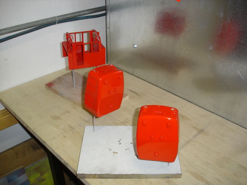

Beiträge: 1582
Vollgekleckert!
nun habe ich endlich deine Teile Grundiert, gefüllert und nach nochmaligen schleifen mit Verkehrsrot bekleckert!
Habe einen 2K Lack verwendet so daß die roten Teile erstmal Glänzen wie ne Speckschwarte!
Wenn es matter werden soll? Kein Problem, das geht Fix!
Besichtigung und Absprache für weitere Schritte!

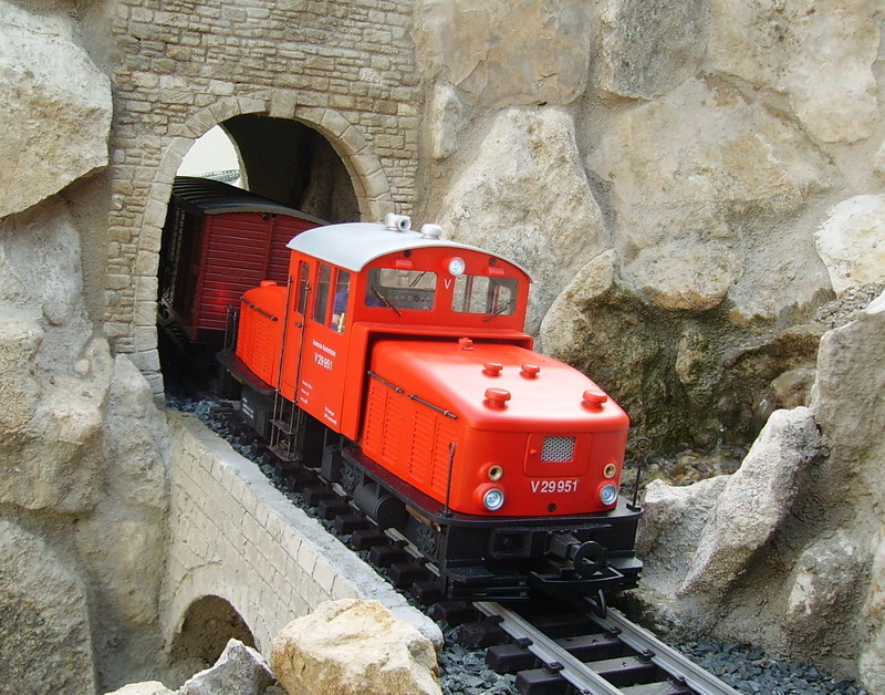

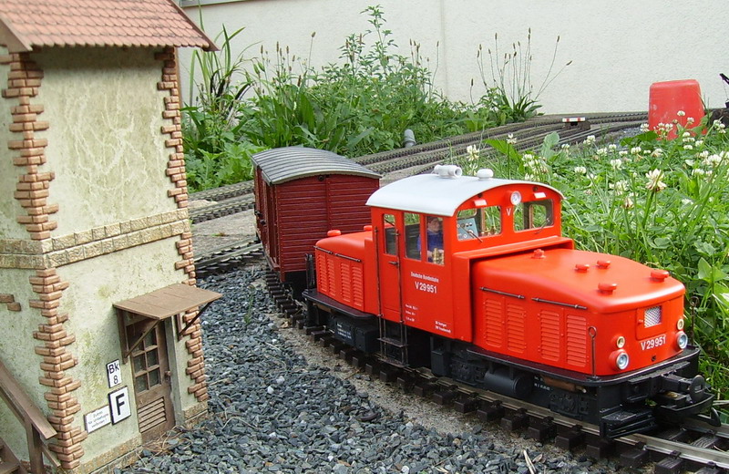

V29951 Finale
Hi Freunde der V29
der ganze Kram hat endlich zusammengefunden,
nun sind es nur noch viele leere Schachteln :D
seit gestern Nacht ist sie "fertig" :mrgreen:
Hurra ich habe auch eine V29 :dup3
Ich werde sie zum Sommerfest ins Ofenwerk mitbringen,
da muss dann unser Dr.Zimo-Thomas noch ein paar CV's verbiegen....
Ich habe nicht gedacht als ich im Juni 2008 diesen Beitrag eröffnet habe,
dass ich nach nur einem Jahr schon so eine Lok in meinem BW haben werde! :mrgreen:
Ein Herzliches Danke an den Herrn Dohrendorf!
