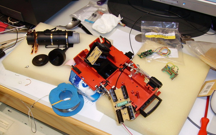

noch'n LGB'chen mit Uhlenbrock76200 + Goldcaps
Hi Ihr Kleinlok-Decoder-Goldcap-Profis !!
gestern Nacht musste mein LGB'chen dran glauben,
ich habe mal schnell den Decoder und die Goldcaps reingebastelt,
Ganz Ehrlich, geht besser als wie z.B in der Stainz !
(da ist mehr Platz frei als in einer Stainz)
Ich habe nach Uwes Muster 8 Goldis in den Kohlenkasten
und weitere 4 zwischen dem Antrieb und dem Rahmen verstaut,
da habe ich soviel Platz das ich die Diode und den Wiederling
mit den Goldis auf eine Lochplatte löten konnte,
diese wird nun einfach eingelegt
ich musste nur 2 winzige Löcher für die Kabel bohren
der Decoder passt ja vorne in den vorgesehenen Platz.
Ok, habe es mir Natürlich leicht gemacht:
ich habe weder Licht noch Sound eingebaut - brauch ich beides (noch? :D ) nicht.
Heute war der Test fällig:
Der erste Test mit den Goldis verlief wie immer: "negativ"
Puffert ja nur eine Radumdrehung ?! Bäh !!! :ä3
Aber nachdem ich den Analogbetrieb abgeschaltet habe,
hats dann doch gefunzt :mrgreen:
Ein Hoch auf Fidos Goldcap-Schaltung !! Geht echt Klasse !!
Beiträge: 7283
Re: noch'n LGB'chen mit Uhlenbrock76200 + Goldcaps
Hi Andy,
da hättest Du meine Kleine auch gleich mitmachen können :-(
Aber mit Sound ;-)
Beiträge: 7283
Hallo LGBchen Freaks,
meines ist jetzt auch fertig :D
Mit Sound :!:
Andreas hat geschrieben: Puffert ja nur eine Radumdrehung ?! Bäh !!! :ä3
Wie viele Umdrehungen schafft es denn jetzt :?:
Habe CV 29 auf 2 gestellt, trotzdem schafft es nur eine Umdrehung :-(
Beiträge: 7283
Harald hat geschrieben: Wie viele Umdrehungen schafft es denn jetzt :?:
Hallo Jungs,
ich weiß jetzt, was los ist :-)
Bei meiner Decoder <> Soundmodul Kombination ist der Sound auch mit gepuffert :!:
Schalte ich den Sound aus, schafft der Puffer drei Umdrehungen :D
