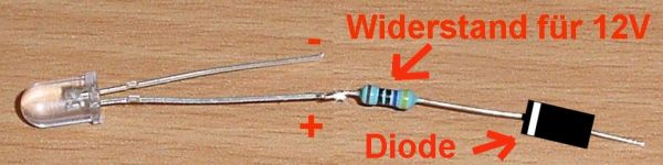

Was ich bzgl. der LEDs noch anmerken wollte:
Normale 5mm LEDs leuchten bei Nacht wirklich spitze. Tagsüber sind sie aber kaum zu sehen (einfach zu dunkel). Evtl. würde es sich hier anbieten, ultrahelle LEDs zu verwenden, die dann für den Nachtfahrtbetrieb via höheren Widerstand abgeblendet werden.
Beiträge: 7293
RE: Harzer Lichtsignal
Daniel hat geschrieben:Normale 5mm LEDs leuchten bei Nacht wirklich spitze. Tagsüber sind sie aber kaum zu sehen (einfach zu dunkel). Evtl. würde es sich hier anbieten, ultrahelle LEDs zu verwenden, die dann für den Nachtfahrtbetrieb via höheren Widerstand abgeblendet werden.
Hallo Daniel,
das mit den superhellen LED's steht schon ganz oben auf der Zeichnung.
Wie lässt sich das mit dem höheren Widerstand realisieren?
Muss der dann per Relais zugeschaltet werden?

Harald hat geschrieben: Muss der dann per Relais zugeschaltet werden?
ja, ich befürchte, den muß man irgendwie zuschalten. Relais muß zwar nicht sein, das ginge evtl. auch mit Transistor. Auf jeden Fall braucht man irgendeine Schaltinformation, wann Tag und wann Nacht ist. Zwei weitere Optionen:
1. Man versorgt die Signale aus einer eigenen Spannung. Am Tag 14V, in der Nacht 5V.
2. Lichtsensor: Der schaltet automatisch je nach Helligkeit die richtige Intensität.
Vielleicht jetzt die Frage: Brauchts des? Dazu sollte man einfach mal eine superhelle LED in der Nacht leuchten lassen. Die wirkt so aggressiv, dass einem die Augen brennen, wenn sich die Augen sonst an die Dunkelheit gewöhnt haben.
@Peter: Im Thread weit vorher hast Du etwas von einer Schutzdiode geschrieben. Braucht man die wirklich bei LEDs??? Normalerweise werden die bei Relais eingesetzt, da beim Ausschalten des Relais durch die Spule entgegengesetzte Ströme induziert werden, die ICs und Transistoren schädigen können. Von Spannungsinduktion bei LEDs habe ich noch nie etwas gehört. Vielleicht ist unter Schutzdiode auch nur die serielle Diode zur LED gemeint, die verhindert, dass an der LED die volle Sperrspannung anliegt (das kann LEDs wirklich kaputt machen).

Daniel hat geschrieben: Vielleicht ist unter Schutzdiode auch nur die serielle Diode zur LED gemeint, die verhindert, dass an der LED die volle Sperrspannung anliegt .....
Du hast ja sooo recht !

Aber wie muss die Diode jetzt da ran :?:

Harald hat geschrieben:.....Aber wie muss die Diode jetzt da ran....
Ok ?! Der Widerstand für 12V war für HO. Der muß dann für 24V entsprechend höher dimensioniert sein !

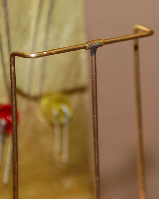

Das Geländer war einfacher als gedacht, für die mittlere Stütze haben wir
einfach ein passendes Stück Rohr genommen, so war das Ganze flexibel
und konnte nach dem Anlöten in die richtige Position verschoben werden.
Allerdings werden wir für die Serienproduktion ;-) zur Fixierung noch Löcher in das Blech bohren,
dort werden dann die Stützen eingelötet damit alle Signale gleich ausschauen.
Das Blech für die Signaltafel wurde gleich mit dem Mast verbohrt, das Rundmaterial
durchgesteckt, mit Unterleghölzer auf Distanz gebracht und verlötet.

Signalgeländer und auch Signaltafel sieht hervorragend aus. Ist aber in größerer Stückzahl wohl eine Heidenarbeit.

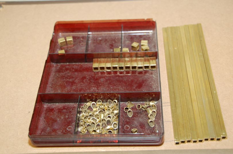

Die Massenproduktion geht weiter ...
die Massenproduktion geht weiter.
Die Lampenschirme sind alle geschnitten und gefeilt, bei den anderen Profilen fehlt der Nachschub :-(

heute habe ich mal mit den LED's und dem Dekoder den ersten Test gemacht.
Zuerst habe ich die LED mit dem entsprechenden Vorwiderstand direkt an
einen Trafo angeschlossen.
Fazit :arrow: Mann sind die hell :!:

Die Diode habe ich noch nicht eingelötet, so wie ich das verstanden habe braucht man diese nur zum Überblenden, oder :?:

Beiträge: 1871
wenn du die Anode an die orangene Leitung und die Kathode an den Funktionsausgang anschließt, sollte es eigentlich funktionieren.
Beiträge: 1871
Nachtrag:
Die Diode wird für HP2 benötigt (gelb und grün). Wenn die gelbe LED eingeschaltet wird, wird automatisch die grüne mitgeschaltet.
Damit bei HP1 die gelbe LED nicht leuchtet, ist die Diode eingbaut.
