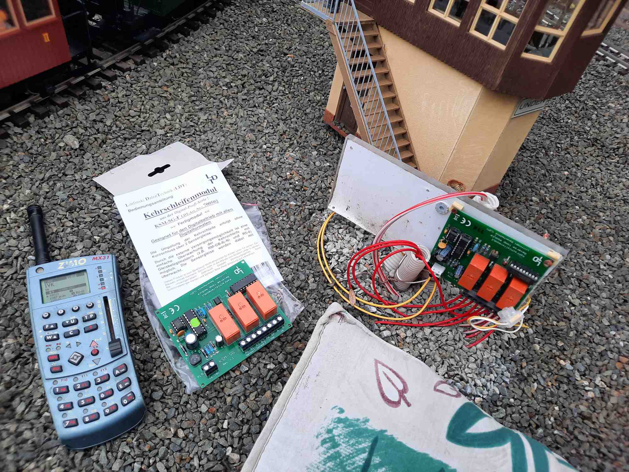

Littfinski Kehrschleifenmodul KSM-SG
ich habe jetzt seit 2012 die Littfinski KMS-SG Kehrschleifenmodule im Einsatz.
Nun ist mir diesen Winter eins ausgefallen - nach 12 Jahren im Freiland, da kann man wirklich nicht meckern!
Natürlich kam für mich nur wieder eins von LDT in Frage - alles Andere dürfen "Andere" verbauen :mrgreen:
Das Neue ist bereits verbaut und alles funzt wie es soll....
(leider gibt es keine Bausätze mehr man muss also 52€ für das Fertigmodul berappen - aber es ist ja sein Geld Wert.)
Jetzt meine Frage an die Elektroniker unter Euch:
Kann man an dem defekten Modul (Rev 1.0) was checken und retten oder besser gleich in die Tonne?
ich konnte nur noch von einer Seite einfahren - es hat nicht mehr umgeschaltet :noidea
Beiträge: 1724
Re: Stromversorgung Littfinski Bauteile
Servus Andy,
Stromversorgung an den Bauteilen hast Du wohl schon gecheckt. Die Zenerdiode für die 5V ist manchmal empfindlich. Ich habe in diesem Fall einen 7805 darüber gelötet.
Dann könnte es noch den IC mit dem gelben Punkt erwischt haben. Die sind bei dem LDT-Teilen oft gleich. Evtl. kannst Du von einem Weichendecoder oder Deinem neuen Modul tauschen. Zuletzt könnte es noch den Treiber -IC über den Relais erwischt haben. Auch hier Tausch zur Probe vom neuen Modul.
Die Relais dürften nicht das Problem sein. Dass alle drei gleichzeitig ausfallen ist unwahrscheinlich.
