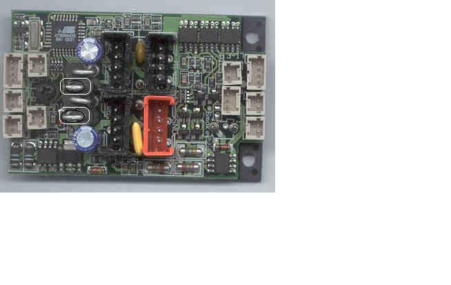

wer weis denn wo bei dem LGB Onboard Decoder:
Firmencode 123 / Vers.:2.4(x81)
Plus und Minus zu finden sind ???
Da würde ich auch gerne nen Kondensator anschließen....
Danke für die zugedachte Anteilnahme.
Andy :D
Beiträge: 1709
man lernt täglich dazu :=)). Warum sich der Decoder am Samstag in Rauch aufgelöst hat, ist mir immer noch ein Rätsel.
Eigentlich hätte ich Dir jetzt gerne ganz selbstsicher auf Deine Frage geantwortet, bin jetzt aber doch etwas, sagen wir mal, vorsichtig :)
An den beiden eingegringelten Dioden solltest Du Masse abnehmen können.

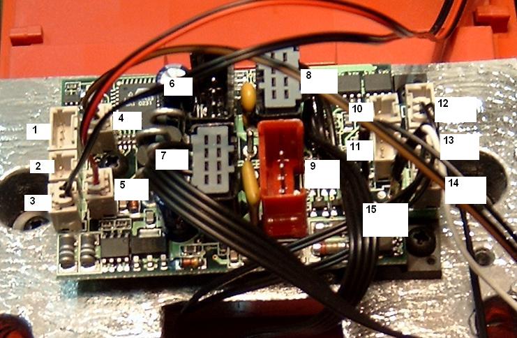

also etwas Grundwissen ist vorhanden !
Sowas notiere ich natürlich - bevor ich zerlege :lol:
1 nicht verwendet
2 nicht verwendet
3 Licht hinten (5V)
4 Licht Führerhausbeleuchtung
5 Steckdose (hinten)
6 M2 - nicht verwendet
7 SW - LGB 3-fach Schalter
8 M1 – Zuleitung vom Motorblock
9 SND – nicht verwendet
10 nicht verwendet
11 nicht verwendet
12 Licht vorne – 5V Spitzenlicht
13 Licht vorne – 5V links
14 Licht vorne - 5V rechts
15 Rauchgenerator 2 einzelne Pins
links (Smoke) schwarz – rechts (F1) weiss
Aber wenn du mehr weisst oder gar einen (Schalt-)Plan hast, her damit :!: :!:

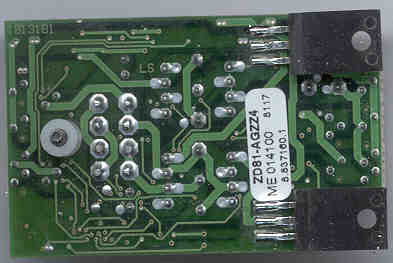

hier wie versprochen die Decoderbelegung:
https://forum.gartenbahn-stammtisch.de/da ... arddec.pdf
und die CV's (dürften aber bekannt sein und sind bei LGB auf der HP):
https://forum.gartenbahn-stammtisch.de/da ... ardCVs.pdf
ich denke die Info mit der Masse an den Dioden von Daniel müsste passen :dup1 da dürfte auch beim Messen nichts schiefgehen :roll:

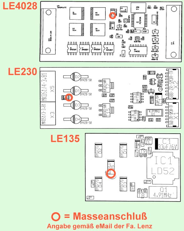

Masse an Lenz Dekodern
Sofern es interessiert, hier gemäß Fa. Lenz die Angabe der Massepunkte:
