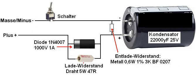

Peter hat geschrieben: 21.11.2017 07:33 Moin Ralf....
die übliche Pufferelektronik kann angeschlossen werden. Anschluß 10 (oder 5) = + / Anschluß 3 = - Masse.
Servus,
was genau ist denn diese 'übliche Pufferelektronik'? Den Schalter krieg ich hin. Und sonst?
Stefan..
Beiträge: 1833
Re: Günstiger Sounddecoder
Guten Morgen Stefan
Diese Schaltung - findest Du hier im Forum mehrfach beschrieben:
Den großen Kondensator kann man natürlich auch gegen mehrere kleinere (oder Goldcaps) in Reihe ersetzen.
Ich habe gerade 10 Greencaps a' 2,5V 1F verbaut.....
Beiträge: 1342
Registriert: 04.01.2013 18:09
Wohnort: RH
Beitrag von StefanM »
Top, danke.
Falls s schon irgendwo steht, nehm ich gern auch den Link :
Ändern sich die Werte für die Diode oder Widerstände, wenn der Speicher 10.000 MikroF und 16V hat?
Und kann mir wer in einfachen Worten erklären, wozu die beiden Widerstände gut sind? Was tun die da?
Danke auf jeden Fall,
Stefan..
Beiträge: 5585
StefanM hat geschrieben: 10.05.2020 00:13 Ändern sich die Werte für die Diode oder Widerstände, wenn der Speicher 10.000 MikroF und 16V hat?
Hallo Stefan :tach
Die Wiederstände leisten Wiederstand :mrgreen:
Der Ladewiederstand ist zwingend erforderlich!
Wenn die Lok am Gleis steht und du die Anlage einschaltest verhindert dieser das der Puffer nicht sofort so viel Stom zieht
das die Zenrale einen Kurzschluss vermutet und gleich wieder abschaltet!
Bei einer Lok geht es evtl. sogar noch ohne - aber bei mehrern Loks am Gleis mit Puffer ohne Ladewiederstand
kannst du die Anlage nicht mehr einschalten!
Der Entladewiederstand ...... :blahblah :blahblah .......das muss ein Elektriker erklären.
Schau mal hier in die 2010er Anleitung von Zimo:
http://www.zimo.at/web2010/documents/MX69MX690.pdf
auf Seite 44 ist diese Pufferschaltung abgebildet und erklärt.
Ich habe in den letzten 10 Jahren immer die selben Wiederstandswerte genommen
egal ob ich Gold- Greencaps einen oder manchmal sogar mehrere Elkos verbaut habe
und es funktionierte bisher Einwandfrei.

Danke, das mit dem Ladewiderstand hab ich im Prinzip verstanden. Glaub ich...
Der Strom fließt von Dekoderplus über den Widerstand in den Elko. Die Diode sperrt in dieser Richtung, und der Widerstand schützt davor, daß der Elko zu viel Saft zieht und die Zentrale überfordert. Fehlt Dekoderplus wegen kein Strom vom Gleis, dann fließt der Strom vom Elkoplus durch die Diode zurück auf Dekoderplus. Richtig?
Stefan..
FrankS
Beiträge: 582
Registriert: 10.09.2013 21:51
Wohnort: Amberg
Beitrag von FrankS »
Hallo Stefan,
Ergänzung: Der Ladewiderstand begrenzt wie Andy richtig beschrieben den Aufladestrom beim Einschalten der zusätzlich zum Motorstrom fließt, aber auch nach jeder Unterbrechung bei schmutzigen Gleisen, Weichenherzen usw. D.h. er schützt nicht nur die Zentrale vor einem Kurzschlussstrom, sondern verhindert auch Kontaktabbrand zwischen Rad/Schiene. Der (und die Diode) ist unabhängig von der Kondensatorgröße! Aus I=U/R ergibt sich bei 47Ohm und angenommener max. 20V Gleisspannung 0,42A.(Der Innenwiderstand des Kondensators mit 0 Ohm vereinfacht). D.h. auch die Diode ist mit 1A ausreichend dimensioniert. Der Leistungswert des Widerstandes ergibt sich aus P=U x I, d.h. 20Vx0,42A=8W. Der angegebene 5W-Typ reicht aber völlig aus, da der Strom immer nur eine kurze Zeit fließt. Der Widerstandswert ist also lediglich ein Kompromiss zwischen Aufladestrom und Aufladezeit. Wenn Du also sehr schmutzige Gleise hast und den Widerstand zu hoch wählst, kann es passieren, dass der Kondensator nicht mehr vollständig auflädt. Du kannst also ruhig etwas experimentieren und bei ausreichender Leistung der Zentrale den Widerstandswert halbieren. Den Sinn des Entladewiderstand verstehe ich auch nicht und den habe ich nirgends eingelötet.
Gruß Frank (s)

FrankS hat geschrieben: 11.05.2020 06:18 Den Sinn des Entladewiderstand verstehe ich auch nicht und den habe ich nirgends eingelötet.
Liebe Stammtischler,
die Funktion des Entladewiderstandes muss ich schmerzlich feststellen. A.e. jedoch die Tatsache, dass ich ihn nicht eingelötet hatte.
Wird mehrfach hintereinander Spannung an- und abgeschaltet (z.B. nach Kurzschluss oder bei Programmiervorgängen mit der Z21) kommen die Prozessoren der Zimo-Decoder durch die Spannungsschwankungen in undefinierbare Zustände. Dies äußerst sich darin, dass der Decoder nicht mehr ansprechbar ist, bis am Prozessor kurz keine Spannung anliegt (entweder den Schalter zur Pufferung ausschalten oder die Selbstentladung abwarten).
Bei 10 und mehr betroffenen Loks im Abstellbahnhof bzw. Wartezeiten von mehreren Stunden aufgrund der 10F-Caps ein mühsames Unterfangen.
Mit Zimo habe ich diese Problematik erörtert und meine Vermutung mit den Spannungsschwankungen bestätigt bekommen. Abhilfe: Entladewiderstand einbauen, so dass der Speicher in absehbarer Zeit sich entladen kann.
NB: Bei Loks, die draußen auf der Strecke stehen, habe ich das Problem nicht. Machen da die Übergangswiderstände einen Unterschied? Oder beeinflußen sich die Decoder gegenseitig? Oder mögen die Prozessoren das kurzfristige Einbrechen der Spannung/ verzögerter Spannungsanstieg beim Einschalten nicht (im Abstellbahnhof fließen bei mir trotz Ladewiderstände kurzfristig 20A und mehr)?
Da ich wenig Lust verspüre, 25 Lokomotiven aufzuschrauben und Widerstände einzubauen, habe ich mich dafür entschieden, alle Gleise im Abstellbahnhof abschaltbar zu machen. Strom gibt es jetzt nur noch, wenn der Zug ausfahren soll. Kostenpunkt: 30 Isolierverbinder, ein 16-fach Schaltdecoder, zig-Relais und einen Nachmittag Arbeit. Und das alles wegen Einsparung von 25x 10ct-Widerstand. Man lernt nie aus.
