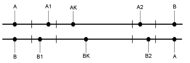

Ich füge hier noch Ergänzend zur Anleitung hinzu
wie ich das Gleisdreieck verkabelt habe:
Die Abschnitte AK/BK sind mehrere Meter lang! (Sie müssen zwingend länger sein als der längste Zug)

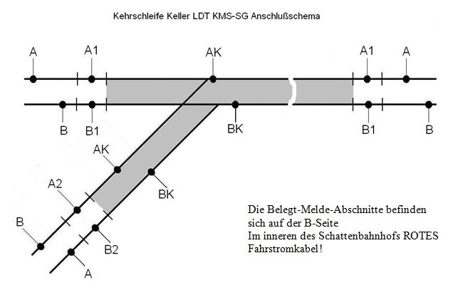

Und wie ich die Einfahrt in den Schattenbahnhof verkabelt habe:
(damit ich im Schattenbahnhof, der eine Mehrgleisige Kehrschleife ist,
mehrere Rückmeldeabschnitte Einrichten kann)
