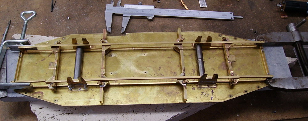

Sei fast 5 Wochen bastel ich jede verfügbare Minute in meiner Werkstatt an dem Rahmen rum, heute Nachmittag hatte ich alle Bleche fertig,
teilweise schon zusammengenietet:
und dann das finale verlöten:
Naja so ganz perfekt ist es nicht geworden,
aber die Achsaufnahmen auf die kommt es an - die stehen exakt !
Nun geht das Gefummel weiter;
Die Blattfederung muss irgendwie ins nichts aufgehängt werden,
darauf kommen dann die Achslager
wenn das fertig ist dann glaube ich habe ich die schlimmen arbeiten hinter mir.
Dann erst geht endlich das basteln los......

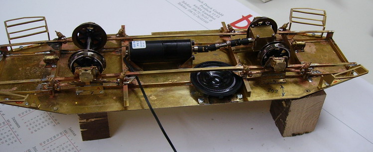

er bewegt sich schon
Hi Harald,
ich glaube nun bin ich über den ersten T1 Berg,

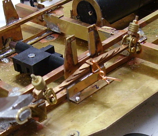

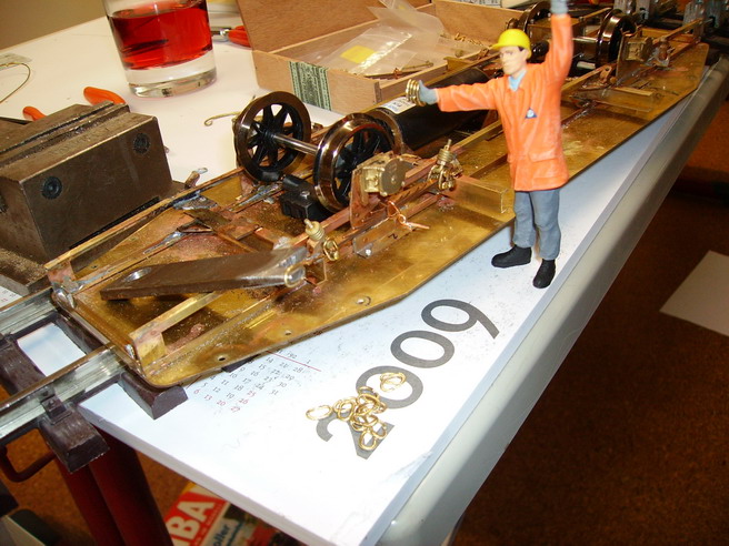

ich habe das greußliche Fahrwerk zusammengefummelt! :mrgreen:
getreu dem Spruch "Biegen, Kleben, Löten hilft dem Schlosser aus allen Nöten"
Die Federpakete mit den Halten + Nieten + Ringen einzubauen war irre !!
Der Helfer hat die selbst gebogenen Ringe in der Hand,
links vorne der Dorn zum Ringe biegen....
Ich habe mich für 1,6er Nieten entschieden die ich durch die Augenenden der Federpakete gepresst habe:
Nachdem alle 4 drin waren habe ich den Krempel vorsichtig verlötet,
danach die 4 Federn so verbogen das das Fahrwerk wirklich etwas federt!
Dann kam der erste Fahrversuch:
http://video.google.de/videoplay?docid= ... 9385975040
Ok die Viedeos sind total schei. :silence aber ich freu mich wie ein Schnitzel!
Noch mal langsam:
http://video.google.de/videoplay?docid= ... 1225369351
Es klappt ganz gut, jedoch schleudert das Antriebsrad in R1 etwas,
aber das Gerät wird ja noch viel schwerer
und ein Pufferspeicher muss unbedingt auch rein...

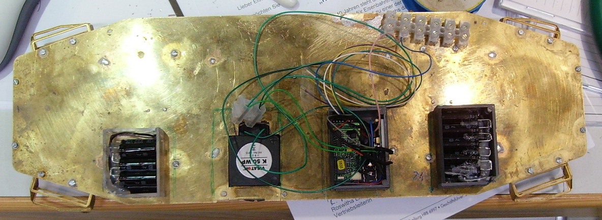

nach einigem Gefummel sind die beiden winz Decoder,
der Schalter + die Goldis in 3 "Kunststoff-Böxle" :mrgreen: verstaut,
Die Böxle sind dann das Untergestell für die Sitzbänke.
Die Lautsprecher- und Lichtkabel liegen noch rum.....
der Rest ist fertig verlötet.
Die Goldcaps sind erstaunlich !
45 Sekunden (ohne Last vom Gleis gehoben) läuft der Motor nach!
Wenn man nur den "Standgas - Sound" an hat dann läuft der 1:30 Min nach!

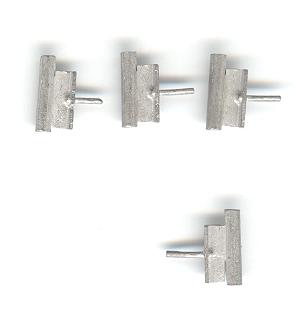

ich habe 3 linke und 1 rechten Fahnenhalter, :ä4
(Das sind die kleinsten Weißgussteile in dem Set)
:hmm vermutlich habe ich beim Teilen der Beute gar nicht bemerkt,
dass es da verschiedene gibt,
schau doch bitte einmal in deinem T1 Teile Lager,
ob du 1 linken und 3 rechte hast !
DANKE :mrgreen:
Beiträge: 7112
Re: Hast du ?
Andreas hat geschrieben: schau doch bitte einmal in deinem T1 Teile Lager,
habe ich :D
Ich hatte mir die Teile bis jetzt auch nicht so genau angeschaut :oops:

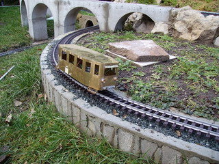

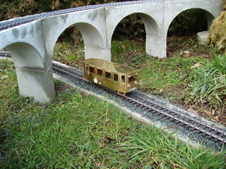

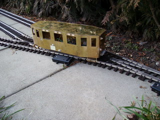

flugs die Strecke entlaubt und endlich die erste Ausfahrt mit meinem Messing-Brikett gemacht:
Die erste Runde klappte ohne Probleme erst mal war die Begeisterung groß, :mrgreen:
-nur der Lärm ist echt zu laut-
Er packt alle Steigungen, die Endgeschwindigkeit ist ein bisschen arg langsam.
Dann habe ich probiert die Ausweichen zu befahren,
der Dumme Kasten hupft fast an jeder abzweigenden Weiche raus :shock:
Beim genauen beobachten fällt einem auf das er auch beim geraden überfahren der Weiche ins Weichenherz "reinsackt" :ä2
Die Ursache war sehr schnell klar - die sch :silence Radsätze sind nicht für LGB Weichen geeignet !
Ich habe verbaut 30er Räder mit 34er Spurkranz
LGB hat 31er Räder mit 37er Spurkranz
...Logisch da fehlt ein ganzer mm Spurkranzhöhe.......

es gibt doch Verlängerungsteile der Spurkranzmitnehmer solche würde
ich evtl mal an den kritischen Weichen testen.
Irgendwo habe ich noch so ein Teil rumliegen.

Beiträge: 5498
Pizzaschneider contra Dekoräder
Hai Harald,
Ich habe mehrere neue Weichen vor mir liegen,
selbst wenn ich nur gerade darüber fahre hupft der T1 !!
Meine Weichen im Garten liegen fast alle auf ner ebenen Steinplatte
und trotzdem sind nicht alle 100% gerade - ist halt Garten......
Das Problem ist das Weichenherz da sackt das zu kleine Rad ein,
und dann wenn das Gleisprofil wieder anfängt hebt es den Radsatz wieder raus, ganz einfach und logisch.
Die LGB Achsen fallen wegen des höheren Spurkranzes nicht rein sondern rollen am Spurkranz weiter !!
Die Jungs in der Konstruktion bei LGB haben sich da damals sicherlich dabei was gedacht als sie 3mm Spurkranzhöhe festgelegt haben.
Sicherlich könnte man jetzt versuchen mit dem Spurkranzabweiser was zu retten - mann müßte den Spalt verkleinern das der Radsatz besser zwangs-geführt wird - aber da fang ich mir mit Sicherheit neue Probleme bei meinen anderen Achsen ein. Und 20 Weichen umbauen.........
Es gibt nur eine Lösung "gescheit oder 'garnet"
Ich möchte mit dem Teil Fahren + Spielen!
(Gerne auch mal auf euren Anlagen)
Fazit - Raus mit dem Mist !
Die Achsen sind nur was für die Modellbahn nicht aber für die LGB -Gartenbahn !!
Ganz so schlimm ist der Umbau auch wieder nicht 3-2 Nachmittage,
dann werde ich auch gleich den verhunzten Kardan wechseln,
(Beim Bohren vergeigt :D )
passende Kugellager bestellen + die Kunststoffbuchsen weglassen
und :blahblah ....wird scho wern....
