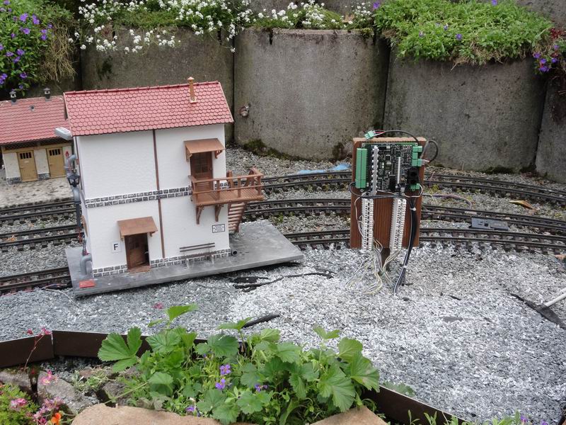

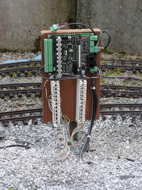

die ersten zwei Belegtmelder sind montiert und teilweise angeschlossen.
#1 im trockenen Schattenbahnhof
und #2 im Wasserhäuschen, hoffentlich bleibt er trocken :D

Hi Uwe,
schaut doch gut aus - genau so habe ich schon eninige Jahre im Güterschuppen meine Weichendecoder befestigt,
da ist immer eine Tür offen damit die Teile ein wenig belüftet sind und das Schwitzwasser verdunsten kann.
Was hast du denn mit / über die LSA-Leisten angeklemmt ?

Andreas hat geschrieben: ...Was hast du denn mit / über die LSA-Leisten angeklemmt ?...
Über die Leisten sind die Beleuchtung, Weichen, Signale und bislang die Readkontakte angeschossen.
Insgesamt gehen 10 Leitungen 20x2x0,6 vom Schaltschrank an verschiedene Stellen in die Anlage. Das System funktioniert schon seit Beginn der Anlage einwandfrei :D

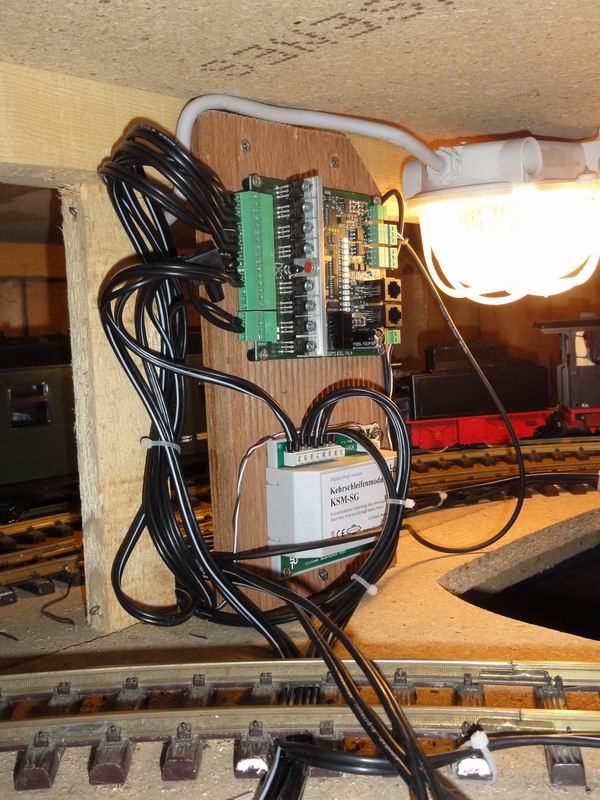

bei dem bescheidenen Wetter konnte ich leider nicht weiterverkabeln :evil: Dafür entstand im Keller für den dritten Belegtmelder ein Wetterschutz :D
Vorne
Hinten
Das Trafohäuschen wird im Bereich des 2. Bahnhofs untergebracht und wird einen Belegtmelder und ein Kehrschleifenmodul beherbergen.

Hallo Uwe,
das schaut sehr gut aus! So luxuriös wohnen meine Blüchers nicht. :wink:
