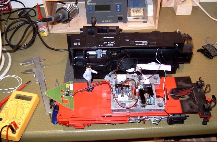

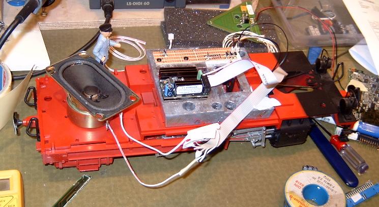

Tran SL80-3 habe fertig
Hallo Digi-GSN'ler !
"Kleiner" Bericht wie es mir nun mit dem Tran Decoder ergangen ist:
Tja,
Die Lok ist jetzt wieder zusammen,
Fahren + Licht + Sound Funktionieren ganz gut,
die Fahr- und Sound-Feineinstellung muss noch gemacht werden;
Probleme bereiteten:
a) die 5V Birnchen von LGB;
habe keine Weissen gefunden die in die Fassungen passen und die volle Spannung wegstecken - Rolf wie hast du das gelöst ??
Ich habe mir Spannungsbegrenzer besorgt (78L05 a 40Cent).
Dabei habe ich festgestellt das das Teil nur 2 Birnchen packt !!
Bei 3 Birnen gibt er den Geist auf und lässt die Birnen nur noch schwach glimmen.
Also musste ich die Beleuchtung aufdröseln und immer nur 2 Birnchen pro Begrenzer zusammenklemmen.
Deswegen schaut meine Lötplatine etwas wüst aus. (Ok ist ein sch.... Foto)
Wollte keinen Stecker abknipsen deshalb habe ich einen alten IDE Secker zerlegt und die Pins eingelötet
man kann nun den ganzen Krempel schnell abstecken. (oder einmal fast Spurlos zurückrüsten)

also ich habe gerade den ESU Kombidecoder in meine LGB Unintah Mallet eingebaut und bin von der Qualität des
Sounds sehr angetan. Momentanes Manko: Zu leise. Ich weiß aber noch nicht, woran das liegt.
ESU bietet auf der Homepage eine Vielzahl von Sounds. Beim richtigen Händler gekauft kann man sich den
gewünschten Sound direkt aufspielen lassen, ohne Kosten.
Der Vorteil des Kombidecoders: Er hat gleich die richtige Programmierung.
So wird mit F1 z.B. sowohl der Generator eingeschaltet (Sound) als auch das Licht
langsam zugeschaltet (gedimmt hochgefahren). Das wirkt schon klasse.
Beiträge: 4591
Hallo Matthias,
nix drinnen. Es gibt sie in verschiedenen Ausgaben. Meine war ohne Decoder.
Ich habe alles analoge rausgeschmissen, neuen 24-Volt-Rauchgenerator sowie 24-Volt-Beleuchtung rein.
Bericht kommt später an anderer Stelle.
Beiträge: 1829
Matthias hat geschrieben:....ist da nicht schon Original MZS und Sound onboard....
@Matthias
Genau wie bei Ralf ist meine Mallet, da schon einige Jährchen alt, ohne Onboard Dekoder.
Allerdings - und da stimme ich Dir zu - Sound war bereits drin. Der bleib auch drin, da einfach Klasse.
Geschalten wird der nun über einige Minirelaise über die Dekoderfunktionsausgänge....
