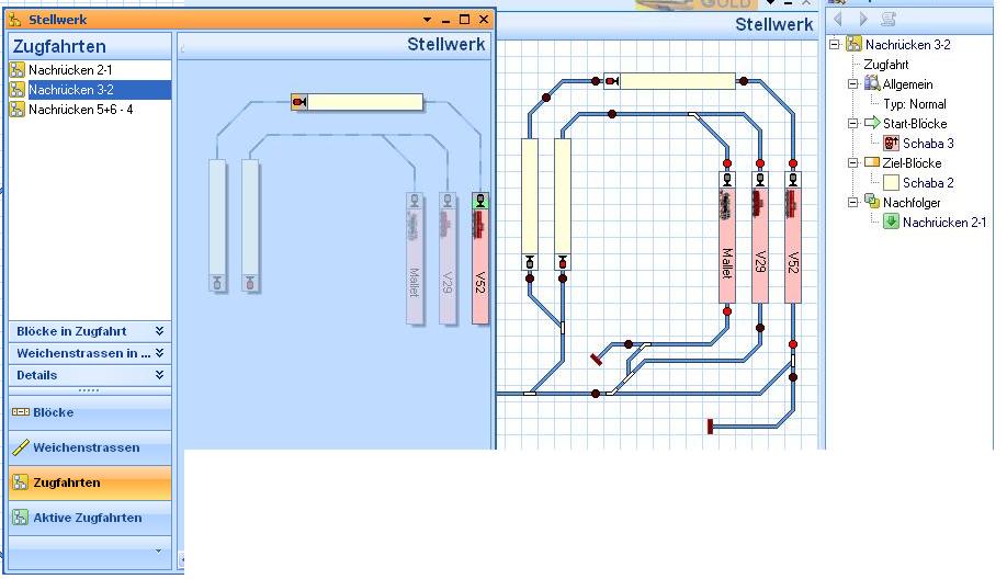

Jetzt steck ich aber schon wieder fest :mrgreen:
Ich möchte im Keller "Zugfahrten" definieren.
Außenrum heißen die Blöcke von li na re Schaba1 - Schaba2 - Schaba3
(Wenn ein Zug in Schaba 3 Steht soll er automatisch (sofern frei) vorrücken auf Schaba2 und dann auf Schaba1)
Ich hab einfach nur einen Startblock und einen Zielblock in der Zugfahrt angeben
sonst nichts definiert!
Es schein soweit alles zu passen wenn ich per Drag and Drop fahre geht das!
Sowohl im Stellwerk-Gleisbild als auch im Blockplan!
Aber wenn ich eine Zugfahrt Manuel auswähle,
und mit einem Rechtsklick starten will tut sich nix!
Es gibt aber auch keine Fehlermeldung??
Wie kann ich den Autobetrieb starten??
Ich noch 2 weitere Zugfahrten definiert,
die kann ich aber auch nicht starten!
Was hab ich wohl falsch gemacht oder vergessen??

du hast bisher nur Start- und Zielblock ausgewählt, nicht aber die Weichenstraße dazwischen. Einfach mal auf das Gleis zwischen den beiden Blöcken klicken...
Beiträge: 5623
Huch wie Penlich ohne Gleis gehts net!
Richtig!
Und nachdem ich gerade noch einmal deine Anleitung genau studiert habe
(zum X-ten mal) hab ich das auch erkannt!
und nun funzt es! :mrgreen: :mrgreen: :mrgreen:

Jetzt ist die Frage, wie steuere ich diese mit TC an :hmm:
Daniel hatte das schon vor längerer Zeit durch einen Trick geschafft :!:
@ Daniel,
kannst Du dich da evtl. noch daran erinnern :?:
Beiträge: 1738
Re: TC - Fortschritte
Harald hat geschrieben: Ich werde das Verhalten im SB beobachten, neue Halteabschnitte werde ich aber gleich hardwaremäßig entsprechend anlegen.
Zum Thema Signale:
@ Daniel,
zu Halteabschnitte: Meinst Du mit hardwaremäßig anlegen, dass die Halteabschnitte in Zukunft nur noch 30 oder 40cm lang sind? Falls ja, laß es bei den 60cm wie jetzt. Später halten lassen kannst Du die Züge per virtuellem Melder immer leicht. Nur früher geht nicht. Der virtuelle Melder berücksichtigt sogar ein Fahrzeug, das vorne besonders weit überhängt (dann Kontaktpunkt in der Lokomotive angeben). Das kann der reale Melder nicht.
zu Signale: Meinst Du mit ansteuern, die Signale im Stellpult anlegen, so dass Du per Click auf die Signale auch die entsprechenden Signalbilder zeigen kannst, oder das Signal entsprechend des Zustandes im Block mitschalten?
Beiträge: 7332
Daniel hat geschrieben:...
zu Signale: Meinst Du mit ansteuern, die Signale im Stellpult anlegen, so dass Du per Click auf die Signale auch die entsprechenden Signalbilder zeigen kannst, ...
Hallo Daniel,
erst einmal diesen Punkt.
Du hattest das damals durch einen Trick (ich glaube Bahnwärter) gemacht, leider hat der Rechner auf dem das evtl. noch drauf war den Geist aufgegeben :-(
