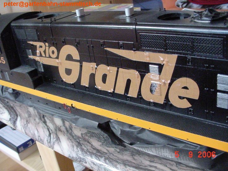

Die Beschriftung wird von mir 1:1 am Computer gezeichnet (CorelDraw). Ein netter US-Bahn Forumsteilnehmer hat mir
das ganze dann vectorisiert. Dieses wurde dann an die Fa. www.troeger-2m.de geschickt, die mir für :euro 20,00 das Decalset
fertigte.
Vorgehensweise
- das Modell muß hochglänzend lackiert werden, nach dem Trocknen das Decal (Wasserschiebebild) aufziehen.
- alle Erhebungen hatte ich nach dem Trocknen ausgeschnitten und bin dann mehrmals mit Microsol (Weichmacher) darüber.
(im Bereich der Lüftungsschlitze und Türscharniere zog das Decal nicht an)
- mit Airbrushfarbe, die in etwa der Decalfarbe entsprach, habe ich alle Erhebungen mit dem Pinsel nachgemalt
- nochmals eine Lage Hochlanz farblos darübersprühen, damit das Decal "eingebettet" ist.
- mit diversen Airbrushfarben (grau, schwarz, beige, braun.....) altern
- und zuletzt, wenn man mit der Alterung zufrieden ist, das ganze Modell nochmal mit mattem Klarlack spritzen.
Vor dem Nacharbeiten (hier hätte ich das Teil fast in die Ecke geworfen :ä2 )
Gleiche Stelle nach Überarbeitung und weathering:

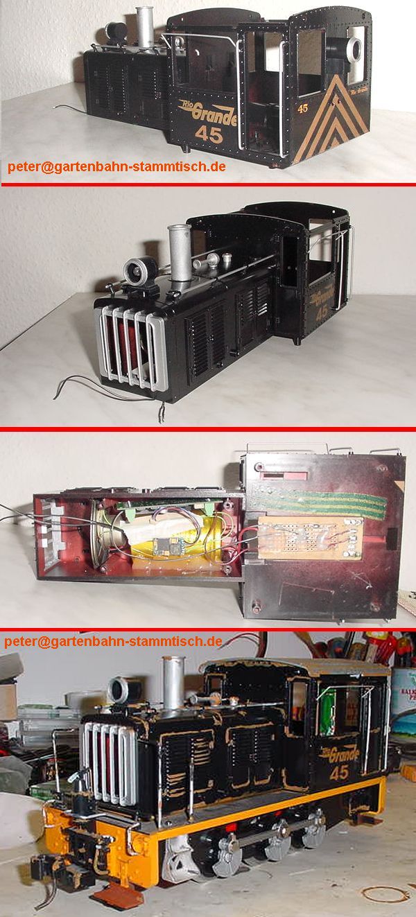

Neues Projekt
Die vor kurzem noch in Rot präsentierte, amerikanisierte LGB Rangierlok (rechts im Bild) ist nun einem Anfall von "Sprühwahn"
zum Opfer gefallen.....
Zwischenstand
Stay tuned.....
PS: hat vielleicht jemand einen silbernen Lampenring - im Tausch ?

Hast du da im Motorraum eine Dose "Danziger Goldwasser" als Resonanzkörper eingebaut ??
oder ist ist das einer von den "Ossi-Spezial" Saft Speichern ??
Grüße Andy :D
Beiträge: 4656
Hallo Peter,
ja erzähle mal, wie du zur Beschriftung gekommen bist. Das würde mich auch interessieren.
Beiträge: 1832
Re: hübsch
Andreas hat geschrieben:.... "Danziger Goldwasser" ...oder ist ist das einer von den "Ossi-Spezial" Saft Speichern....
Ralf hat geschrieben:.....erzähle mal, wie du zur Beschriftung gekommen bist.....
@ Andy....
Hab ich gelacht :ch142 Danziger Goldwasser - Klasse ! Hast fast recht. Ist ein Kondensator. Die aus sozialistischer
Fertigung sind allerdings NOCH größer !
