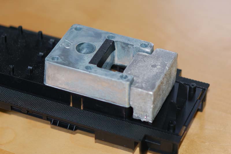

Zusatzgewichte
Hallo Kamelbesitzer,
Fritz hat eine Form für Zusatzgewichte für's Kamel gemacht, Gewichtszunahme ca. 2x 580g.
Gießzinn ist gekauft aber noch nicht geliefert!

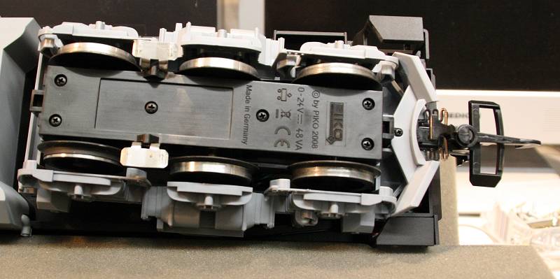

Beiträge: 5501
Nö,
die Mittlere Achse ist ein Dummy!
Strom wird nur über die Äußeren Achsen aufgenommen
mit so windigen Schleifblechen die im Motor-Block auf die Achs-Wellen drücken;
