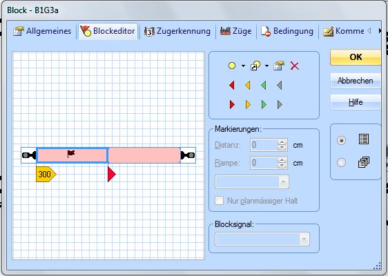

durch meinen kleinen Umbau im Bahnhof musste ich Anpassungen in TrainController vornehmen. Da eine Weiche nicht in einem Block liegen darf, musste ich Gleis 3 in zwei Blöcke unterteilen:
Das Gleis ist somit folgendermaßen aufgeteilt:
-Block B1G3 (240cm)
-Weiche (60cm)
-Block B1G3a(60cm)
Längere Züge benötigen die gesamte Gleislänge, d.h. sie belegen beide Blöcke und die dazwischenliegende Weiche. Wie man oben sieht, ist der rechte Block B1G3a sehr kurz. Soll ein Zug, der von links in das Gleis einfährt, anhalten, führt dies zu folgendem Problem: Da der Zug aus Sicht von TrainController im Block B1G3a halten soll, steht nur ein viel zu kurzer und damit unrealistischer Bremsweg (<60cm) zur Verfügung. Die 240cm des Blocks B1G3 bleiben ungenutzt.
Das ist so natürlich nicht besonders schön. Allerdings konnte ich das Problem wie folgt lösen:

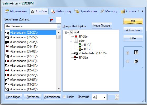

In den Block B1G3a wird neben dem realen Melder ein Bahnwärter eingefügt. Diesem Bahnwärter wird eine Bremsmarkierung mit einer Rampe von 300cm zugewiesen, dem realen Melder eine Haltemarkierung:
Jetzt muss noch dafür gesorgt werden, dass der Bahnwärter rechtzeitig auslöst:
Der Melder B1G3m liegt im Block B1G3, d.h. der Bahnwärter wird schon beim Befahren von B1G3 ausgelöst. Beim Auslösen des Bahnwärters wird die ihm zugeordnete Bremsmarkierung aktiv und der Zug wird abgebremst, obwohl er den Block B1G3a noch nicht erreicht hat. Als Bremsweg stehen somit B1G3 und die Weiche zur Verfügung, was einer Länge von 300cm entspricht.
Beim Erreichen von Block B1G3a löst er den Melder aus und wird durch die Haltemarkierung angehalten.

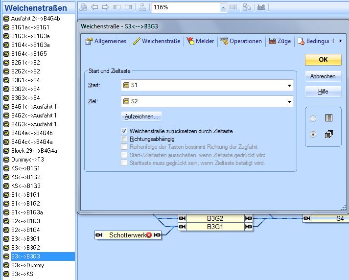

11. Weichenstraßen mit Start-Zieltaste
Im Fahrdienstleiter kann man sich alle Weichenstraßen anzeigen lassen.
Durch einen Doppelklick auf eine Weichenstraße öffnet sich folgendes Fenster:
Hier kann man die Taster direkt eintragen.

Für was hast du die Tastbaren Weichenstraßen definiert bzw. angelegt?
Wenn Du manuel (aber mit dem Schlepptop überwacht durch Traincontrol) fahren willst???
Stelle ich mir jetzt nicht "so" toll vor
muss man ja ständig am PC Rumfummeln
da kann man gleich nen Zug-Simulator starten
und die Gartenbahn weglassen......
Cool wäre doch jetzt wenn man das ganze noch ein weig ausbaut :mrgreen:
Baust du jetzt noch ein kleines Reales Bedien/Tastenfeld mit dem Gleisbild drauf?
Das kommt dann vor den ensprechenden Bahnhof
und schon kann man sich mit 2 Knöpfchen eine Weichenstraße stellen!? (lassen)
Gut man braucht wieder ein Eingangsmodul für die Taster
aber nachdem schon so viel Geld ausgegeben wurde macht's
das Kraut auch nicht fetter....
.... das Weichenstraßen stellen mit dem Zimo-Regler ist wirklich nicht das gelbe vom Ei, da bist du ständig am 7hudert noch was eingeben
und wenn man dann noch 2 Züge gleichzeitig (natürlich Gegeneinander) fahren lassen will dann hat man schnell einen Schaltkrampf.....
Beiträge: 1090
Hallo Andreas
Ich habe am Sonntag meine erste Automatikfahrt
mit Thomas durchgeführt
die Taster hat Thomas für mich getestet
Ich habe die ersten test, durchgeführt und zwei Züge
können fahren mit Automatikbetrieb
Ich habe aber noch nicht alle Kontakte eingebaut
und möchte aber auch gerne einmal andere Fahrstraßen
fahren
den Bildschirm habe ich jetzt sowieso immer außen
mit Funkmaus
da ist das Weichenstraßen stellen schöner wie mit den Handy
und man sieht sofort die farblich hinterlegte
Weichenstraße
Beiträge: 1835
Hi Andy,
ich brauche die Funktion im Moment nicht. Sinn macht das vor allem dann, wenn man Weichenstraßen mit vielen Weichen hat und TC als reines Gleisbildstellpult nutzen möchte.
