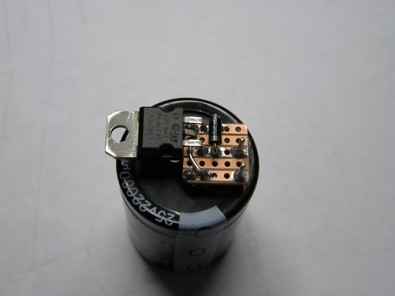

Hallo Miteinander,
aus Platzgründen in der Stainz hab ich folgenden Aufbau realisiert, welcher im Kessel Platz findetl.
Lediglich die Metall-Lasche/Befestigung am Festspannungsregler steht über die Kontur vom Kondensator hinaus und stört somit.
Dient diese Lasche lediglich zur Befestigung und könnte somit abgetrennt werden oder brauchts das Teil z.B. zur Wärmeabfuhr? :noidea
Für sachdienliche Hinweise wäre ich Euch sehr dankbar :ch061
Gruss
Oliver
Beiträge: 313
Registriert: 04.12.2007 11:23
Wohnort: Wien/AT
Beitrag von Oliver »
Servus!
Die "Lasche" ist ein Teil des Kühlkörpers vom 78xx ... und dient in der Tat dazu den Bauteil an einen größeren Kühlkörper zu befestigen. Sollen bei zb. 30 Volt Input auf 16Volt stabilisiert werden, muss der Rest in Wärme ungewandelt werden und diese gehört "abgeführt" ... Bei 1 A und rund 16 Volt, sind das 16 WATT an Wärme - das ist eine Menge!!!
Bei dieser Schaltung ist das aber eher irrelevant, weil die Ströme eher gering sind und auch nur kurz fliessen.
Daher kannst Du die "Lasche" getrost abschneiden.
