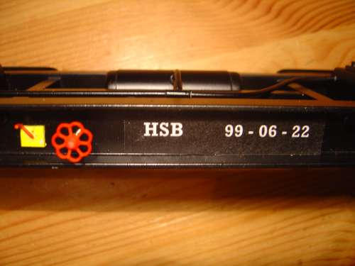

Andreas WB hat geschrieben: die Nassbuchstaben sind von Tröger
da kann man ja HSB und Dr nehmen
Die Beschriftung hab ich selber gemacht, einfach auf weises Papier gedruckt und mit Klarlack besprüht und ausgeschnitten und aufgeklebt.
Hier die Vorlage der Beschriftung
Ich hätte die Einzelteile lieber in einem Stück nehmen sollen :? dann sieht man die Kannten nicht mehr so sehr :!:

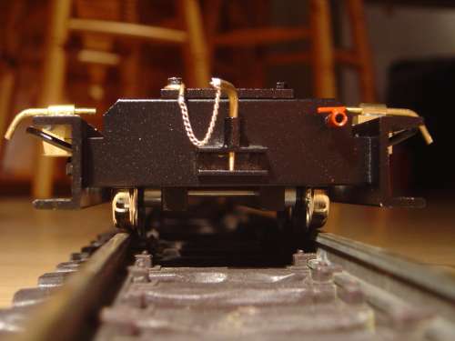

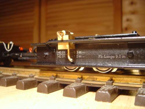

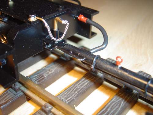

Hallo nochmal
hier noch mehr Bilder der RW's:
:arrow: Stirnseite (sieht man ja)
:arrow: wie schon oben gesagt, ich hätte lieber die Beschriftung auf die ganze länge des Wagens ausdrucken sollen :evil: aber vieleicht kann ich ja nach unserem Airbruch-Lehrgang mit der Alterung noch was retten :D
:arrow: Die Bremsschläuche passen Super in das 3mm Rohr :lol:
:arrow: Beschriftung der Wagennummer

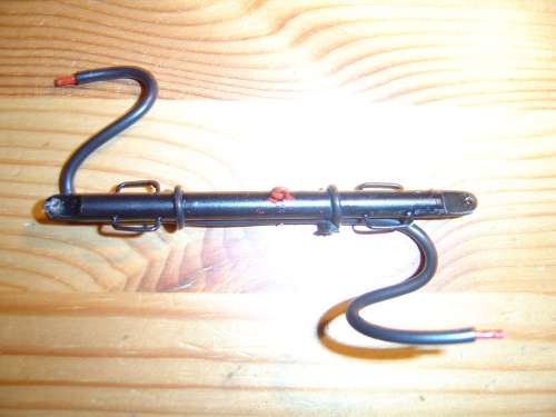

:arrow: hier nochmal die Kuppelstange mit dem "Bremsschlauch" der einfach aus einem 1,5mm² Kupferdraht besteht
Beiträge: 7296
RE: mehr Bilder
Hallo Uwe,
danke, so habe ich das gemeint 8)
Ich hoffe meine sind auch bald so weit :?
Aber ich habe einen Fehler entdeckt:
Du musst das Loch durch beide Schenkel des U-Profiles bohren :!:
Schöne Grüße

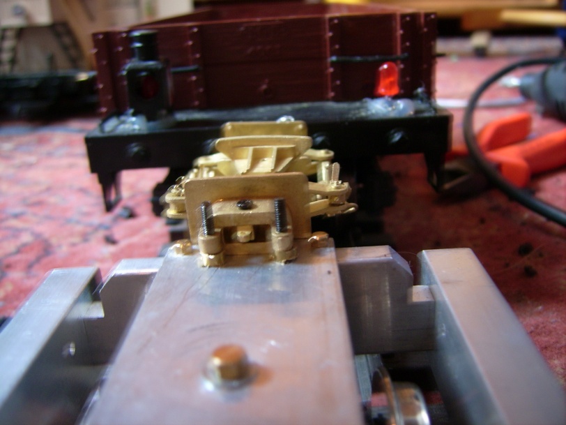

Hallo Stammtischler,
eigentlich traue ich mich mit meinem Pfuscherwerk hier gar nicht rein, hoffe aber trotzdem auf Euere Verbesserungsvorschläge.
Ich suchte noch nach einer Kupplung für meinen Rollwagen. Da gerade im BBF eine Aktion für Harzkupplungen lief (@Andy: 15,45 EUR je Bausatz), hatte ich mir diese gegönnt.
Rausgekommen ist das:
Die Befestigung am Rollwagen ist hier zu sehen:
Wie findet Ihr das? Hat das noch irgendetwas mit Vorbild zu tun? Andy hatte mir schon vorgeschlagen, um die Kupplungsbefestigung am Rollwagen noch eine Abdeckung zu konstruieren. Messing?
Ja, und lackiert werden muß er auch noch. Von der Buntbahn-Grundierung habe ich inzwischen als das Non-Plus-Ultra gelesen. Leider bin ich auf diesem Gebiet kompletter Laie. Gibt es auch was anderes aus dem Baumarkt? Selbst für Airbrush habe ich keine Ausrüstung.
Erste Fahrtests ergaben auf meiner Anlage mit min. R3 keinerlei Probleme, weder geschoben noch gezogen. Und faszinierend schaut die Kupplung während der Fahrt schon aus.
Allerdings sollte man, wenn man damit viel rangieren möchte, eine dieser Bedingungen mitbringen:
1. ganz schlanke Finger
2. falls 1. nicht zutreffend, viel Geduld
3. Pinzette
So, jetzt bin ich auf Euere Tipps gespannt.
Beiträge: 7296
RE: Kupplung für meinen Rollwagen
Hallo Daniel,
solche Kupplungen hat es bei Rollwagen nicht gegeben!
Da solltest Du schon Kuppelstangen nehmen :wink:
Diese kannst Du ja dann ohne Probleme in Deine neuen Kupplungen einhängen.

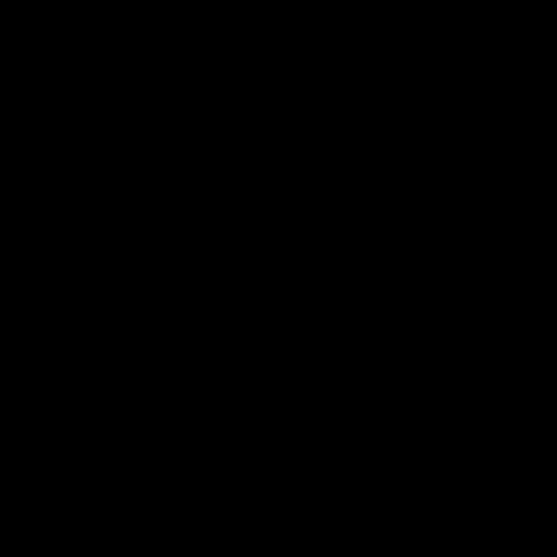

Rollwagen Details ...
So Andy,
lange hat's gedauert, aber jetzt gehts langsam weiter ;-)
Das Material hast Du ja schon, hier die erste Zeichnung:
:arrow: Zusammenstellung
:arrow: Position 1
Der Rest folgt.
Nicht vergessen, ich brauche immer für 5 Wagen :-)

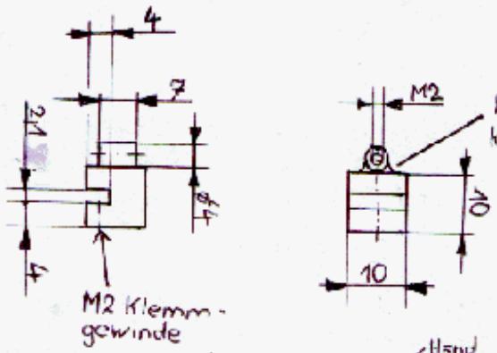

Beiträge: 7296
Re: Kesselchen
Hi Andy,
schöne Teile :!:
Jetzt kannst Du gleich weiter machen ;-)
Ist nicht ganz normgerecht bemaßt aber ich denke das sollte reichen.
Beiträge: 5593
hmmm?
hi Harald,
deute ich die Skizze richtig:
Flachmaterial (10x5) 15mm lang (gelb)
auf dem mittig ein Stück Rundmaterial d=5mm steht 4mm lang (grün)
:hmm Was um alles in der Welt stellt das Teil den dar :?::?:
Andy :D
Beiträge: 7296
Re: hmmm?
Andreas hat geschrieben:hi Harald,
Andy :D
ja Du deutest richtig ;-)
Die Bohrung muss aber nicht komplett durch ist aber evtl. einfacher da man nur einmal ansetzen muss :?: :!:
Ich denke mal das wird ein Ventil sein, die sehen meistens so ähnlich aus, oder :?:
