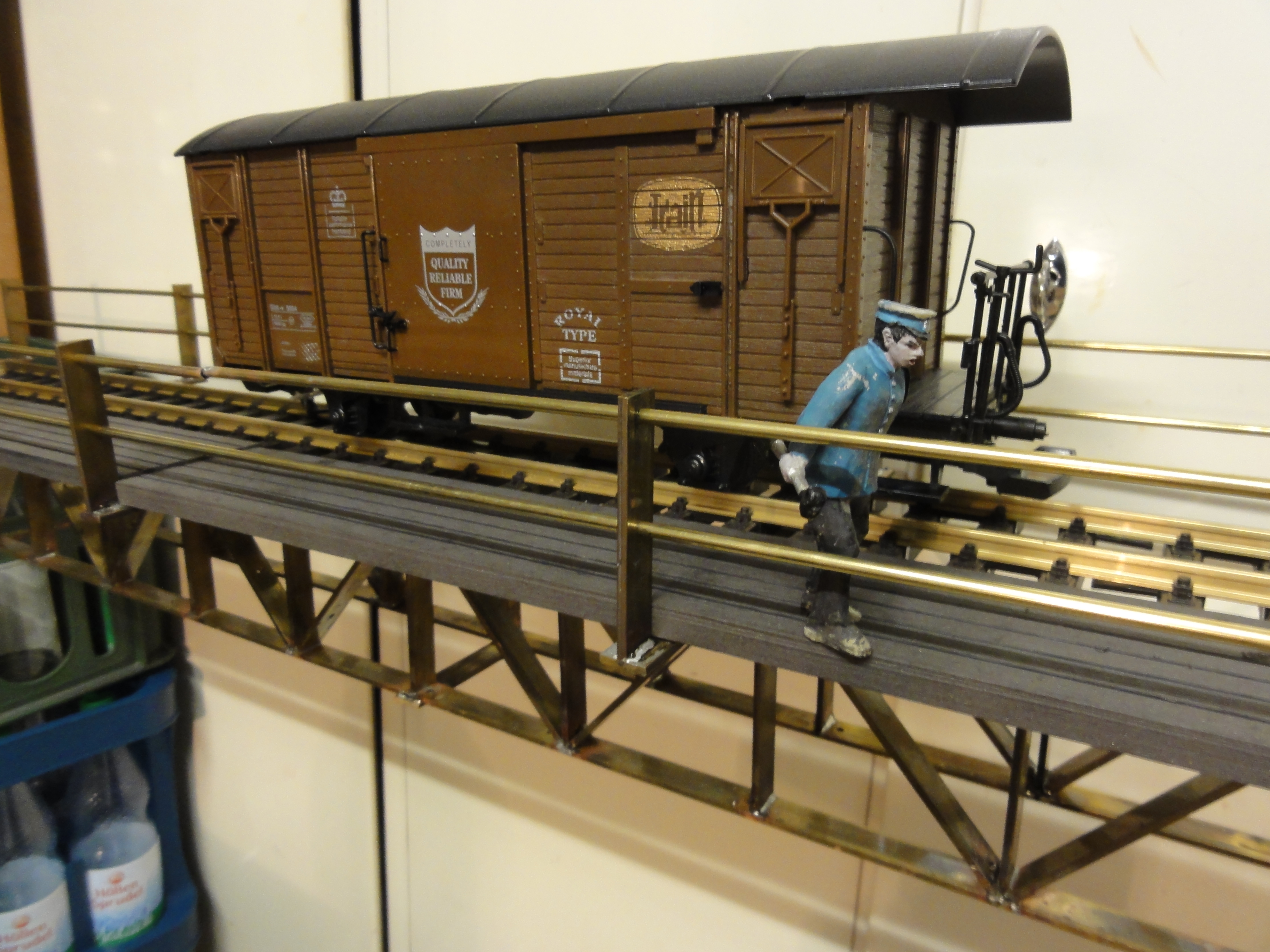

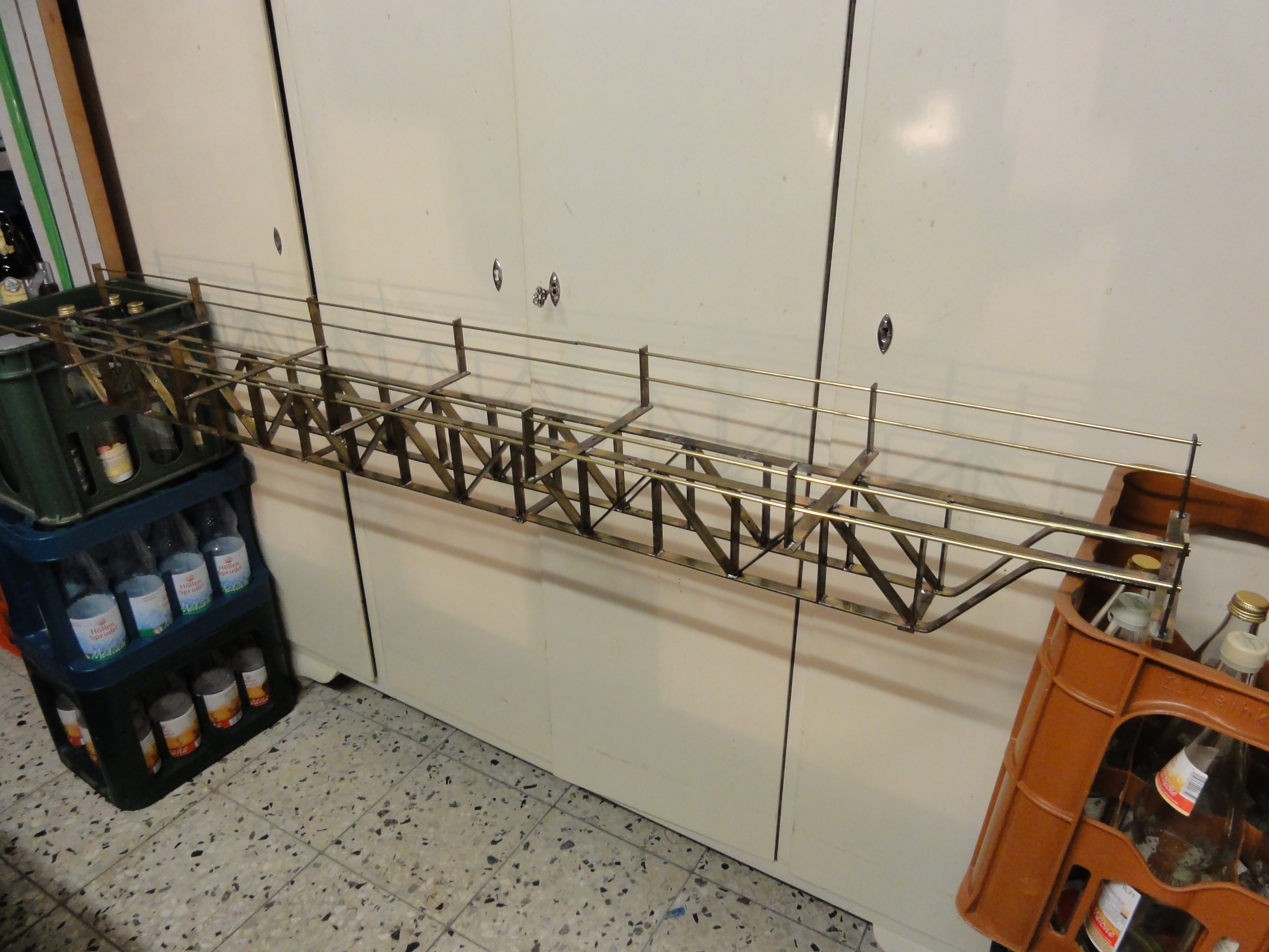

heute ein Bilderbogen zum Brückenbau:
Vor der Drehscheibe ist schon seit Jahren ein Dauerprovisorium :( Brett :!:
Ebenfalls schon seit Jahren schlummern Messingleisten vor sich hin aus denen heute eine Brücke geworden ist :D
Kosten 12,00 EUR für die Geländerstangen und 1 Tag Arbeit bzw. Freizeitgestaltung :D
Der Einbau erfolgt dann bei besserem Wetter :ch163
Beiträge: 1617
Re: Uwe's Anlage: Erweiterung und Umbau
Servus Uwe,
Alles was man an einem Tag als Brückenersatz für ein Brett anfertigt, verdient :ch151
Klasse Schnellschuss!
Wie mir deine Bilder vermitteln, hast du Weich gelötet?
Hält das auf Dauer beim ständigen Einsatz im Outdoor-Bereich?
Servus Uwe
auch von mir ein ganz klares :dup1
Schaut gut aus und wird lange halten!
Du hast gleich ein Amsel-Taugliches Geländer gemacht - das habe ich bei meiner Brücke falsch gemacht!
Vorbildlich nützt gar nichts wenn es nach wenigen Jahren draußen den Belastungen der Natur nicht standhält!
Mein Brücken Geländer ist mit 3mm Messing Pfosten und 1mm Draht ausgeführt.
Das sah Anfangs gut aus - ist aber inzwischen von den Amseln weitgehend abgeräumt worden!
Auch am Viadukt hab ich das so gemacht, da hällt es zwar noch (2012 Weich Gelötet)
Aber auch da landen die Vögel (zum Glück nicht so oft) und werden es irgendwann zum Einsturz bringen und zerstören.
Ich werde bei dir abguggen und auch deutlich Massiver aufrüsten!
:tach

ich habe leider kein Hartlötwerkzeug und die Holz-Form hätte das bestimmt auch nicht ausgehalten :wink: bislang haben aber auch die weichgelöteten Teile ganz gut gehalten, hoffentlich auch die Brücke :?
@Andy
Vogelsicher ist wichtig :dup2 da lieber ein bisschen stärkeres Material, aber 4 mm im Modell sind umgerechnet ja auch nur ca. 9 cm, für ein Brückengeländer schon noch vertretbar :D Auserdem muss das Geländer ja auch meinen Bauch aushalten wenn ich zur Drehscheibe / BW muss :shock: :wink:

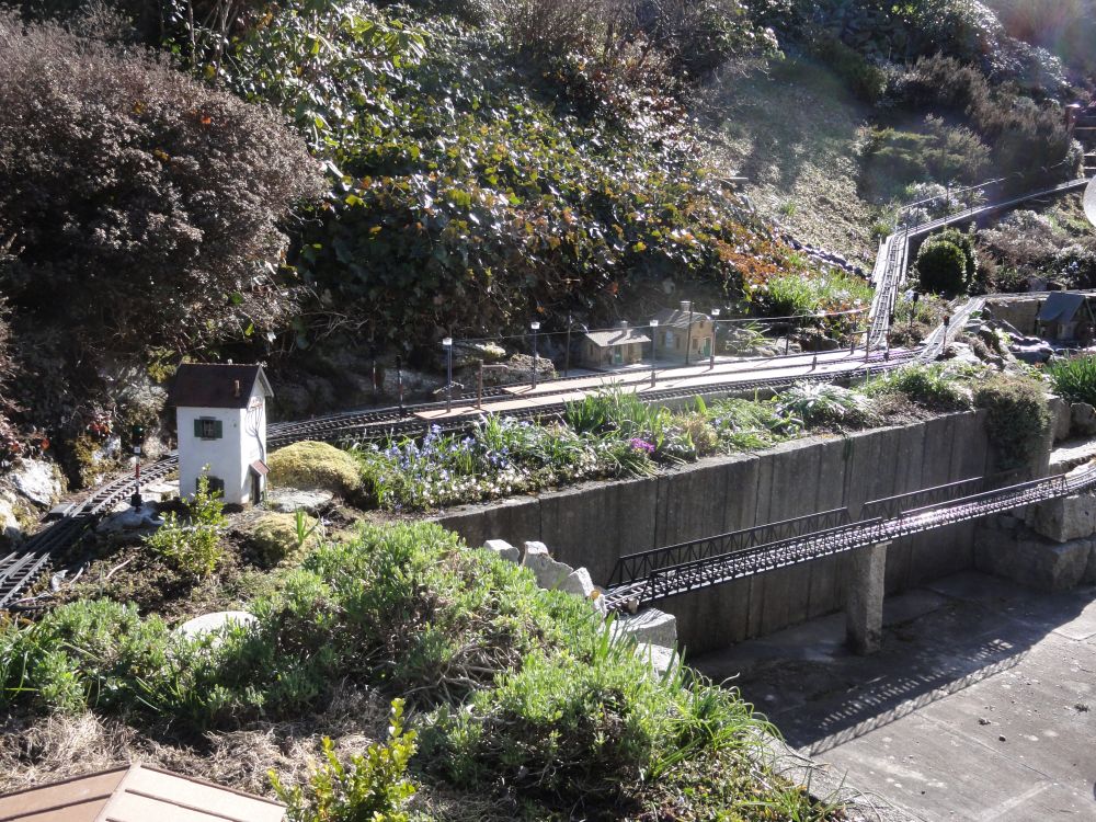

nachdem ich im letzten Jahr die Zahnradbahnstrecke erneuern musste :( hab ich jetzt die Rampe neu mit Natursteinen (Sonderposten / Restbestand) verkleidet :D
Leider hat der Hang die Bruchsteinmauer am Teich nach 40 Jahren verdrückt, jetzt muss diese abgebrochen und wieder aufgebaut werden, bis dahin ist leider die Hauptstrecke unterbrochen und der Fahrbetrieb eingestellt :evil:

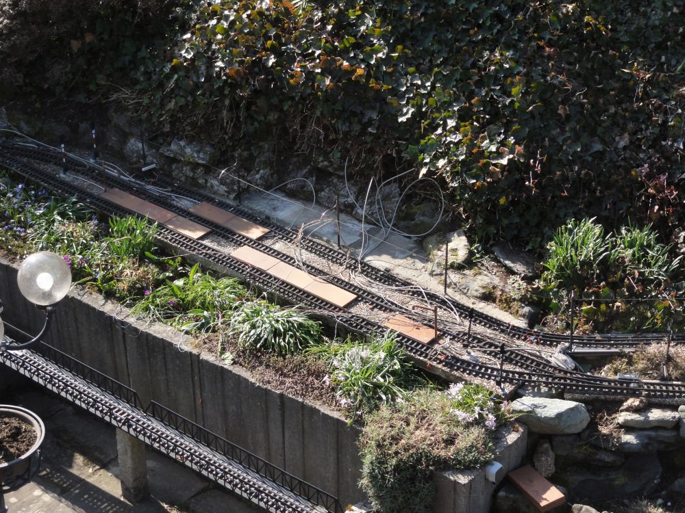

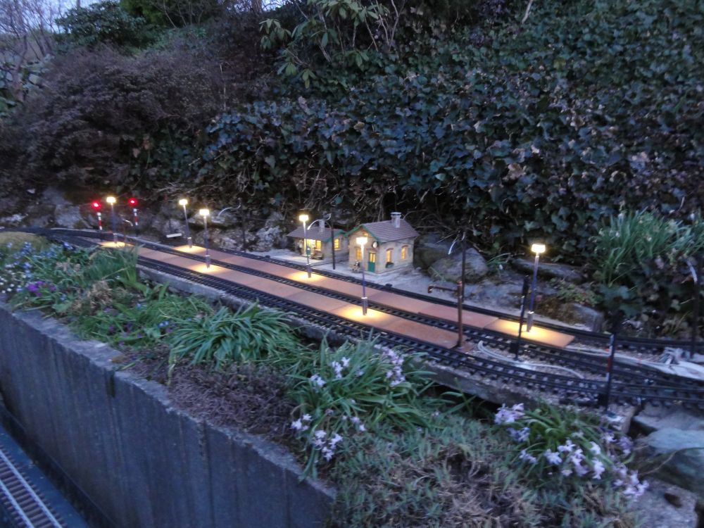

Noch ein fast vergessener Nachtrag:

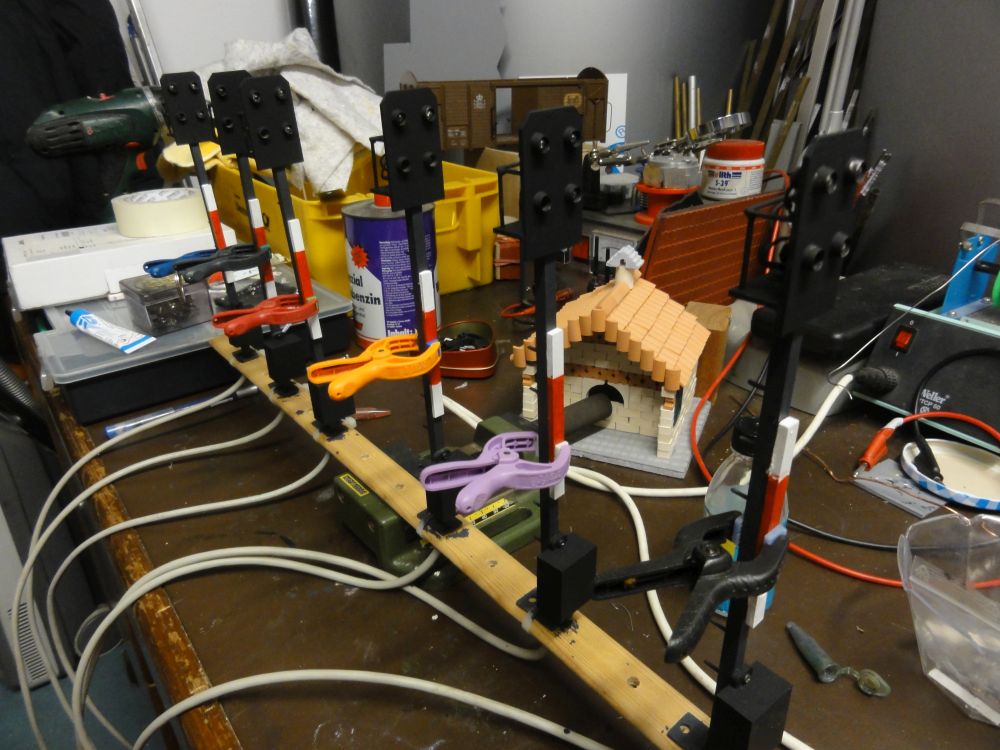

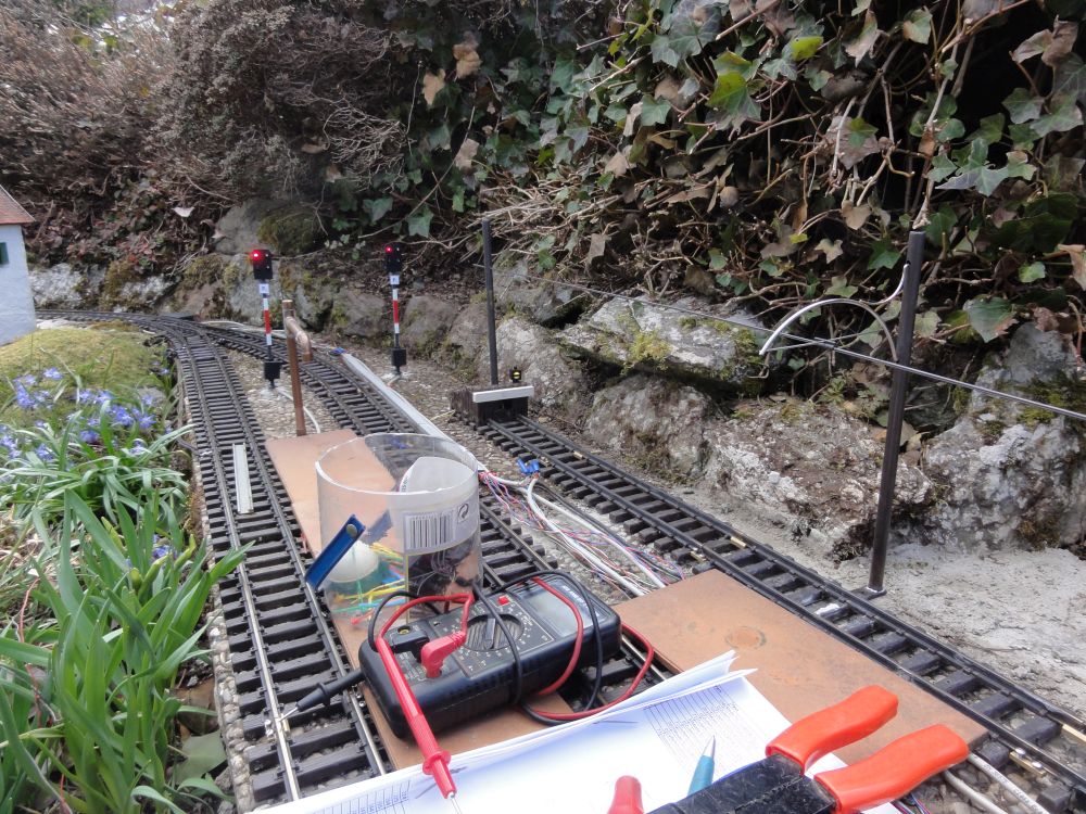

Von Daniel habe ich mehrere gebrauchte Lichtsignale erhalten und über den Winter hergerichtet. :ch144 nochmals Daniel :D
Im Frühjahr wurde dann der Bahnhof "Unterberg" komplett saniert:
:arrow: Unterbau wieder eingerichtet
:arrow: Gleise neu verlegt
:arrow: Komplett neue Verkabelung
:arrow: Lichtsignale installiert
:arrow: Beleuchtung erneuert
Jetzt müssen nur noch die Gleise wieder eingeschottert werden

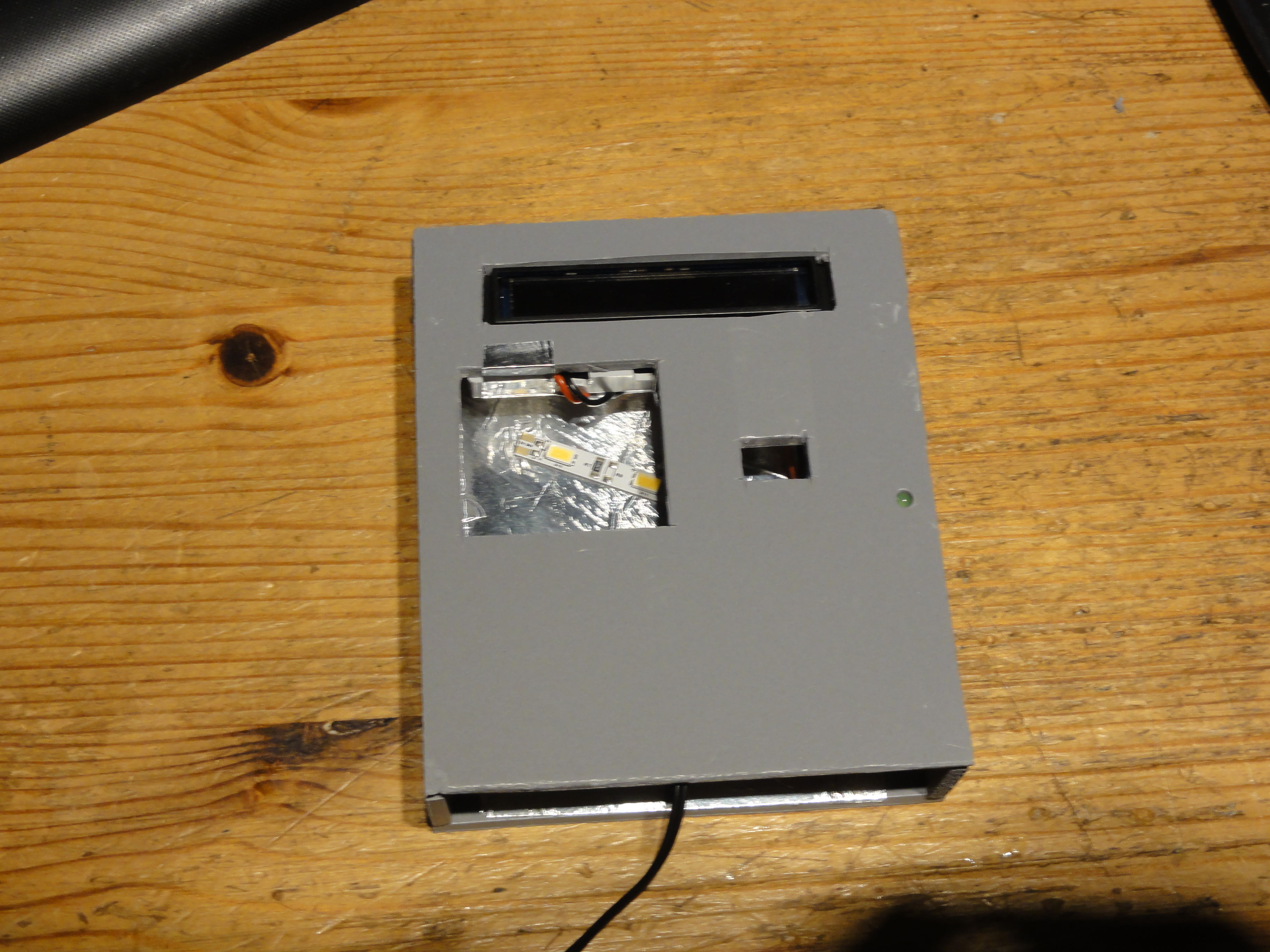

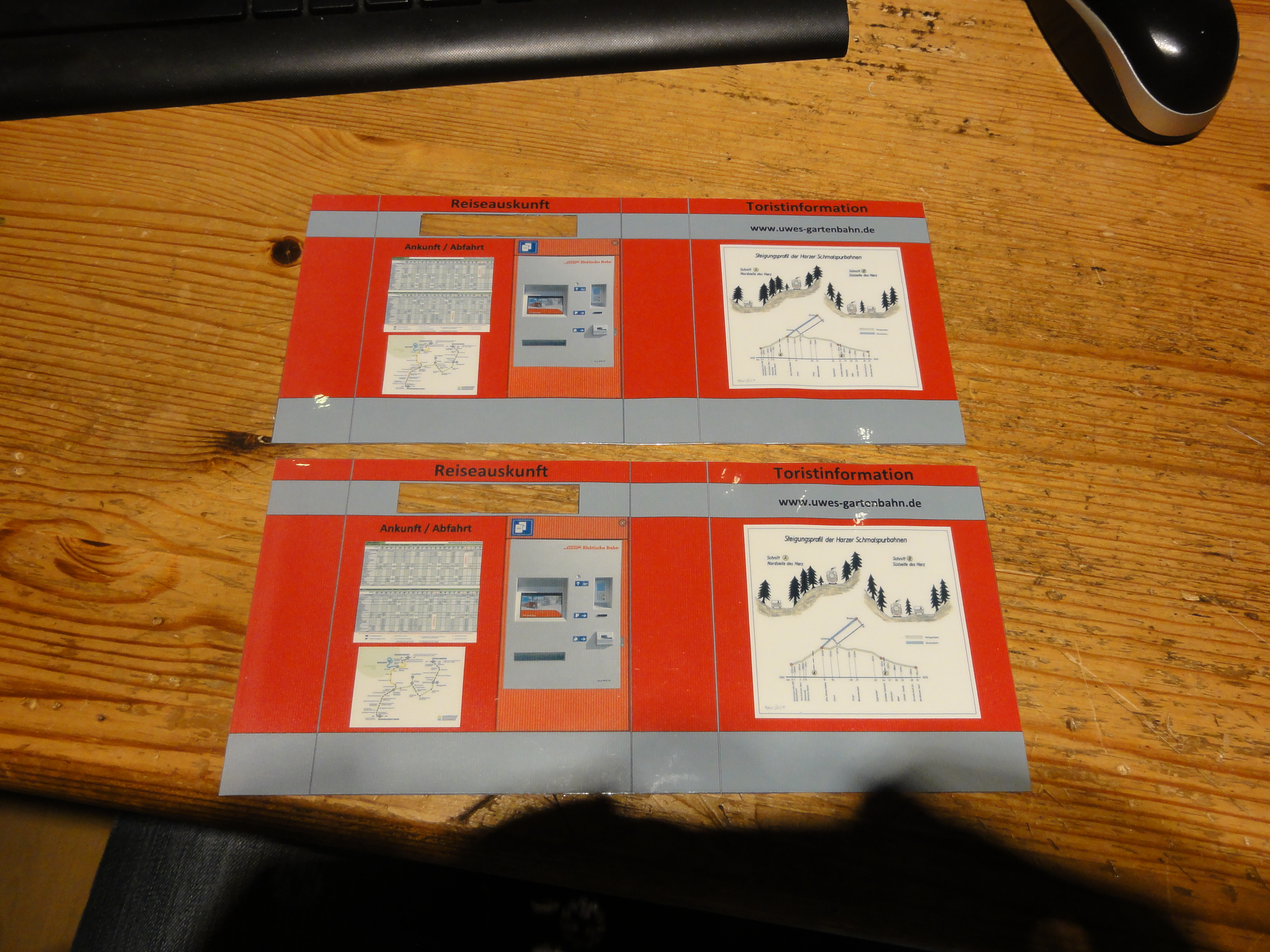

im Coronawinter Nummer 2 :( sind zwei Bahnhofsanzeigen entstanden:
Design am PC mit WORD
Ausdruck und laminiert (mit Schreibfehler :roll:)
Massoth ZZD
Und noch ein Video im Probebetrieb auf dem Schreibtisch
https://forum.gartenbahn-stammtisch.de/ ... nzeige.MTS
Die Anzeige soll dann automatisch über TC mit den Zugfahrten gesteuert werden :D
