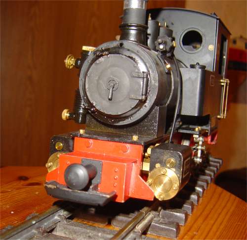

Harald hat geschrieben:Du musst an Deiner Lok nur den Puffer austauschen :idee:
Da gibt es bei LGB welche mit Schlitz für die Kuppelstange, die haben auch
noch ein Loch für den Bolzen, so kann die Stange an beiden Seiten gleich ausgeführt werden!
Super Idee :D sind das die Puffer der 99 7222 :?:
aber was mach ich hier :?: :ch007
da wir mir wohl nur der Selbstbau einer anderen Kupplung übrigbleiben :shock:

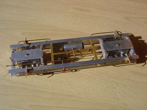

Rollwagen
Beitrag von Andreas WB »
hab die Rollwagen zusammen , sind noch nicht ganz fertig , Bremsleitungen fehlen noch , Gebrauchsspuren ( Rost,Verschmutzungen ) eine zusätzliche Kuppelstange muss noch hergestellt werden,
das Alu ist grundiert mit der BuntbahnerGrundierung , dann mit Airbrush
anthrazit matt.
RW teile (Andreas WB)

Hallo Andreas,
schön, schön,
Frage:
wo hast du die Beschriftungen vmtl. Nassschieber hergezaubert ?
oder selbergemacht ?
Grüße Andy :D

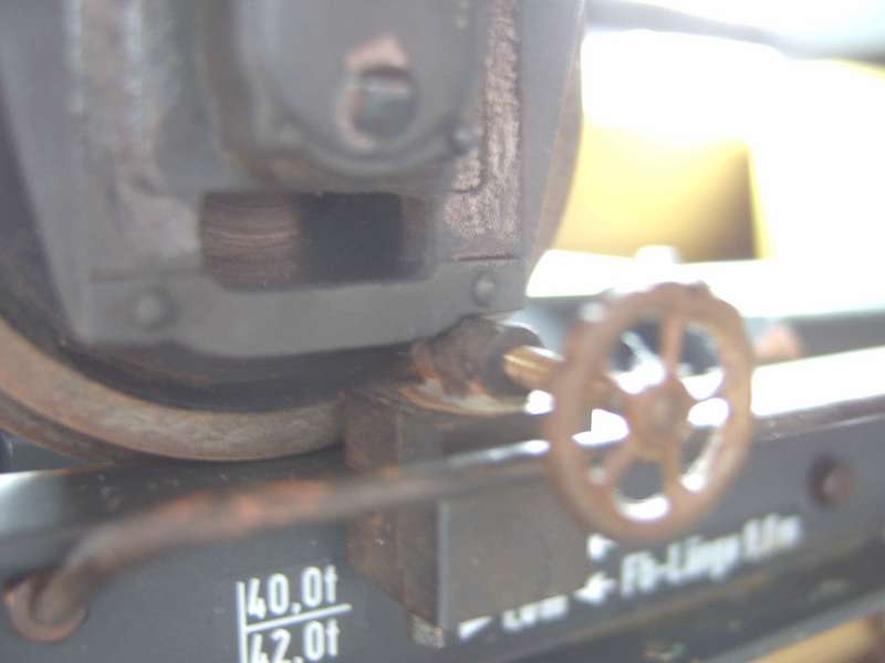

Hallo Andreas (WB) :wink:
wie hast Du denn die Handräder gemacht :?:

Hallo @
ja die Beschriftung sind Nassschiebebiler von Tröger , leider aber zum Harz gehörent - HSB oder DR- mir wäre Sachsen _Lönitzdackel lieber gewesen denn da gehts mit der grünen IVK und es gibt welche beim Öchsle-Tssd.
die Handräder sind von Regner 11,5 mm als Durchmesser in ein M2 Gewinde und die M2 Gewindestangen mit Locitte eingeschreubt das hält.

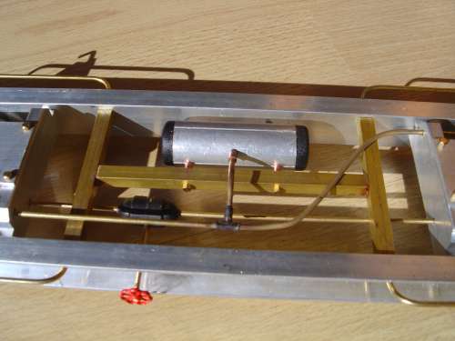

Bremsanlage
Harald hat geschrieben:Ihr dürft ruhig weiter posten, unser Forum verträgt schon noch einiges :wink:
ach so, ich dachte auch schon hier hat die Frühjahrsmüdigkeit zugeschlagen :wink: oder bereiten sich alle auf den Gartenbahnstart 2006 vor :D
Also hier mein neuer Betrag:
Die erste "einfach Bremsanlage" für den "einfach RW" ist soweit fertig :D

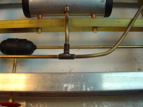

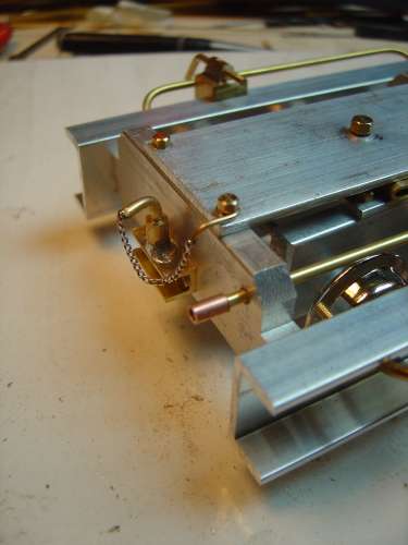

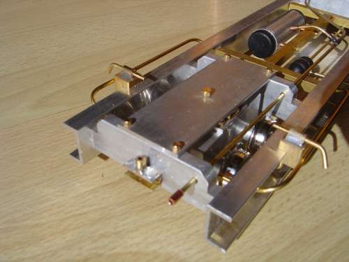

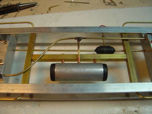

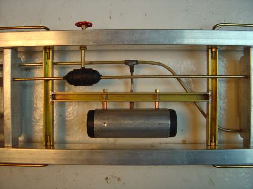

Beiträge: 1566
Bremse
Hallo,
auf vielfachen Wunsch zweier Mitglieder :wink: hier noch einpaar Aufnahmen vom RW.
Die U-Profiele sind stumpf aneinandergelötet und liegen nur auf den Mutter der Bügel auf (Ansicht von unten)
Der Druckbehälter ist Alurohr 19mm mit Abdeckungen aus dem Baumarkt.
Die Luftdruckleitung besteht aus 2mm Messingrohr, die T-Stücke sind aus 3mm Kupferrohr mit 2mm Innendurchmesser einfach aufeinandergeschoben und zusammengelötet.
Wie ich die Druckluftanschlüsse an den Wagenenden mache weis ich noch nicht :roll: ich denke es reicht wenn ich einfach als Absperrhahr einen 1mm Draht anlöte. (Druckluftschnellverschlüsse von Knupfer will ich mir nicht extra kaufen :evil: )
Hier sieht man nochmal die zwei unterschiedlichen Rohre.
Die Ketten sind Reste einer alten zerissenen Halskette
Andreas WB

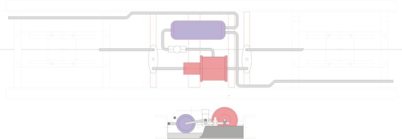

ich bin momentan am Zeichnen für die RW-Detailierung:
Bemaßung der Einzelteile folgt in Kürze :roll:

Schöne Grüße

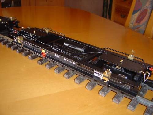

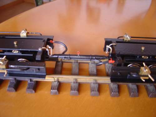

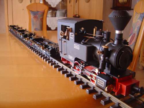

Beiträge: 1566
Habe fertig
So jetzt sind sie fertig :guck
Jetzt fehlt nur noch das richtige Ladegut :wink:
