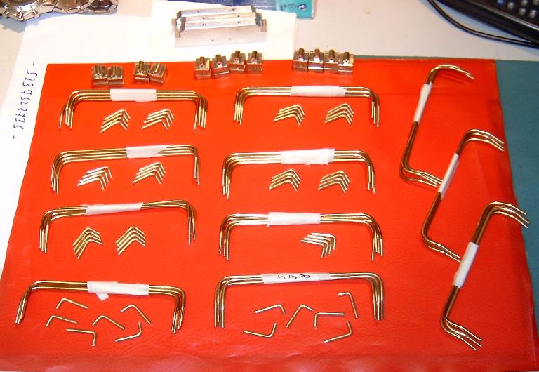

Bügelbieger hat schnell mal 100 Messingstücke verbogen
Hallo Ihr Rollwagenheinis,
heute stell ich das letzte "Teile" Bild ein,
die letzten Klein-Teile für die GSN-RW's sind fertig
gebogen + mit Gewinden versehen !
Die Teile werde ich morgen beim Harald abliefern.
Die nächsten Bilder zeigen dann hoffentlich nur noch die fertigen RW's !
Grüße Andy

Re: Bügelbieger hat schnell mal 100 Messingstücke verbogen
Neuer Forums-Name für Dich - "Bieger"Andreas hat geschrieben:...Klein-Teile für die GSN-RW's sind fertig gebogen + mit Gewinden versehen...
Hast Du eine "Biegeschablone" oder was in der Richtung, oder geht das frei Augenmaß ?
Da fallen mir ja 1000 Gründe ein, warum ich Dich mal mit 'nem Dutzend Messingstäben besuchen sollte......

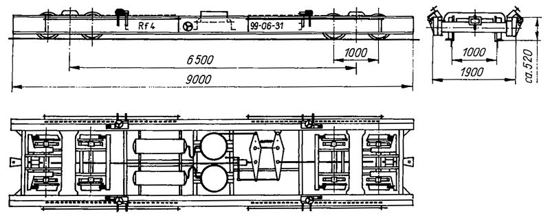

Rollwagen - Details
Hallo Rollwagenbauer,
ich habe jetzt mal nach Details gesucht und auch gefunden:
Ich werde in den nächsten Tagen das Ganze massstäblich in die Corel-Zeichnung einpassen
und dann können wir über das weitere Vorgehen beraten
Da bleibt noch jede Menge zu tun
@Andy ... nicht das Du meinst wir sind schon fertig
RW-Ausstattung
Das schaut ja interessant aus,
Die Druckluftbehälter sind ja relativ einfach herzustellen,
Vermute die flachen Zylinder sind die Bremszylinder,
und das spitzige Dreiecks-Zeug die Kraftübertragung / Umlenkung zu den Bremsen.....
Gruß Andy

RW-Ausstattung
Hallo RW-Fan's,
ich habe das gescannte Bild jetzt mal in die Corelzeichnung
gesetzt:
Ich glaube das können wir so ausführen, sieht doch nicht schlecht aus.
Norbert Engel hat mir noch ein paar Seiten über Rollwagen gescannt.
Wenn ich alle habe werde ich diese ins FTP-Verzeichnis einstellen.
Werde in den nächsten Tagen die Zeichnung ergänzen
Dann machen wir weiter
gesetzt:

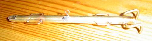

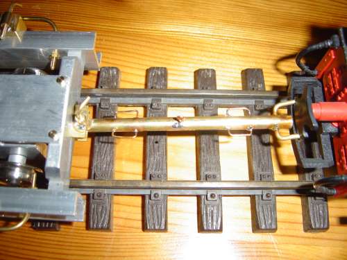

Kuppelstange
Hallo
nachdem ich mit meinen RW's nun auch soweit bin
habe ich mir mal Gedanken über die "erste" Kuppelstange gemacht
Dieser "Prototyp" funktioniert auf der Geraden, im Schub- und Zugbetrieb nicht schlecht,
aber in Kurven ist die Verbindung zur Lok zu steif
Hat sich von Euch schon mal Gedanken über dieses "Problem" gemacht

HAllo Uwe, Hallo RWler,
Du musst an Deiner Lok nur den Puffer austauschen
Da gibt es bei LGB welche mit Schlitz für die Kuppelstange, die haben auch
noch ein Loch für den Bolzen, so kann die Stange an beiden Seiten gleich ausgeführt werden!
