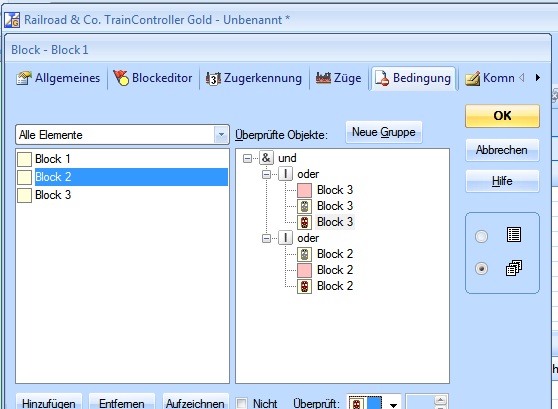

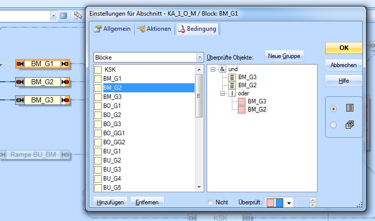

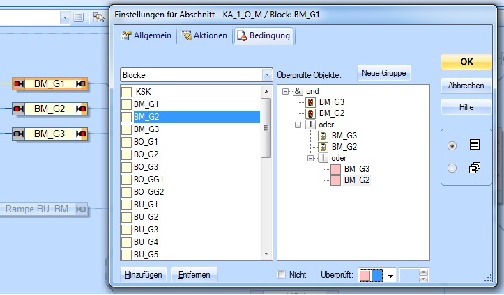

Lernzielkontrolle
Hallo liebe TC Ausbilder
ich war heute nicht im Garten sondern den Ganzen Nachmittag in der Garage und habe mein Motorrad'l aus dem Winterschlaf geholt,
deshalb kann ich jetzt nicht selbst probieren sondern Frage :dup3 habe ich das so richtig verstanden:
Der Zug soll hier immer zurerst Gleis 3 anfahren!
Die Bedingungen in BM_Gleis1 lauten also:
Die vorgeschlagene Lösung von Thomas sollte so aussehen:
Die vorgeschlagene Lösung von Daniel sollte so aussehen:
-> Mir ist klar das ich für Gleis 2 das auch einstellen muss!
Oder habe ich da mit den "&" und "oder"n noch was verwechselt??
Beiträge: 1705
Servus Andy,
nicht ganz. So sollte es aussehen:

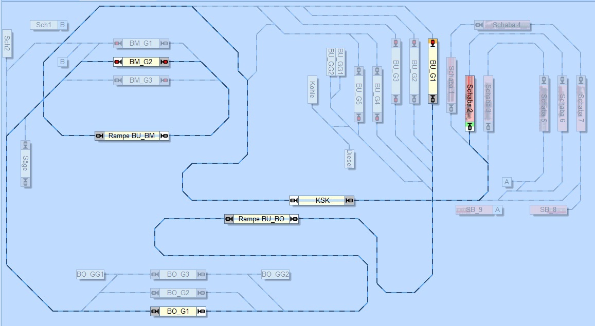

Zugfahrten schnell nacheinander auslösen
Halo!
merci für Euere Bemühungen + Geduld .... :sor1
+ Schon wieder eine Neue Frage:
Ich möchte mir (unter anderm) ein festes Aufstellprogramm erstellen.
d.h. meine Zuggarnituren werden nacheinander an einen Bestimmten Platz auf die Anlage gefahren.
Jetzt meine Frage
Wie kann ich TC dazu überreden den Nachfolger möglichst bald zu starten?
Dazu ein Beispielbild:
Die erste Fahrt führt Rund um die Ganze Anlage vom Keller in BU_G1.
Das dauert Natürlich sehr lange
und erst wenn der Zug sauber eingeparkt ist startet der Nächste (Nachfolger)
Jetzt könnte aber die Nächste Fahrt schon starten wenn der Zug z.B. die Kritischen Blöcke passiert hat!
:hmm
Wie kann ich den Nachfolger (wieder eine einzige genau definierte Zugfahrt) hier z.B. schon in BM_G2 auslösen?
Oder kann ich die Zugfahrt auch schon starten wenn KSK wieder frei ist?
z. B. mit einem (noch) nicht verwendeten Belegtmelder im Gleis als Auslöser?
(ich habe noch reichlich davon)
Beiträge: 1705
zwar verstehe ich nicht, warum Du eine feste Startaufstellung möchtest. Das macht den Zugverkehr sehr planbar und ,wie Du auch schon festgestellt hast, langsam.
Möglichkeiten, um die Zugfahrt früher zu starten, gibt es viele. Eine wäre z.B. im Block von KSK bei Freigabe. In meinem Beispiel ist Block 4 Dein Block KSK, die Zugfahrt 1 Deine 2. Zugfahrt.
Aber wie gesagt. Nur eine von zig Möglichkeiten. Selbstverständlich könntest Du dafür auch einen echten Melder einsetzen. Wäre aber eine Ressourcenverschwendung.

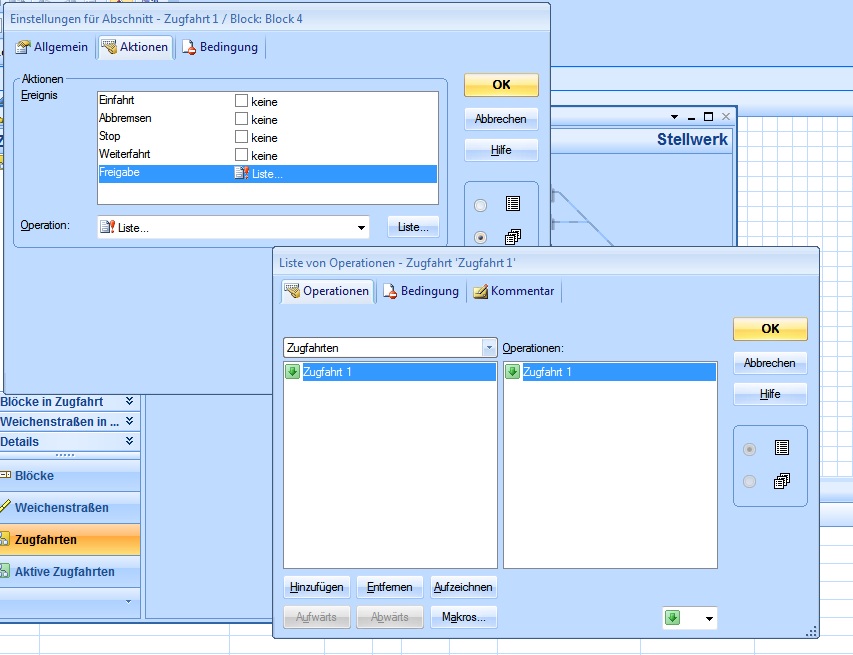

Zugfahrtsequenz
nachdem jetzt die ersten Zugfahrten laufen wollte ich eine Zugfahrtsequenz zum Aufstellen der Züge einrichten.
Erstes Problem: Eine vorhandene Zugfahrt kann nur einmal eingefügt werden.
Lösung: Die gleiche Zugfahrt mehrmals anlegen.
Zweites Problem: Bei einer Zugfahrtsequenz wird immer der Zug beibehalten :!: Es ist also nicht möglich verschiedene Züge nacheinander zur fahren :(
Lösung: gesucht :?: :?: :?:
Beiträge: 1855
Hallo Uwe,
ich würde das z.B. so lösen:
1. Einen Taster einrichten
2. Dort als Operationen die Aufstellzugfahrt so oft eintragen, wie Züge aufzustellen sind
Bei den Zugfahrtregeln der Aufstellzugfahrt müsstest du dann noch den Haken bei "Zugfahrt ausführen, auch wenn Zug nicht gleich ausfahren darf" und alle Blöcke des Abstellbahnhofs als Startblöcke einrichten.
Dann kommst du mit einer einzigen Zugfahrt aus.

Beiträge: 1573
Hallo Thomas,
danke für deinen Vorschlag :D
Thomas hat geschrieben:...ich würde das z.B. so lösen:
Leider klappt das so nicht :evil:
Ich werden das Stellwerk hier einmal einstellen.
