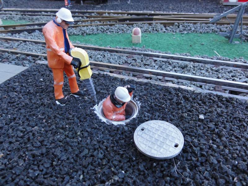

Beiträge: 1577
Re: Uwe's Anlage: Erweiterung und Umbau
Hi Jungs,
wie versprochen die Bilder und ein Video aus dem Untergrund:
Videolink (nicht YouTube, ggf. Download): Gully
Der Gully besteht aus einer Kunststoffspritze und ist nach unten offen, somit kann sich kein Wasser absetzen und den Servo beschädigen. Der Gullydeckel ist nur aufgelegt und rutsch beim "abtauchen" wieder in die Ausgangsposition. eigentlich ganz einfach und kostengünstig.
Angesteuert wird der Servo über einen Uhlenbrook Servodekoder für bis zu 4 Anschlüsse. Das öffnen und schließen hab ich über ein Makro in TC angesteuert, somit ist nur ein Tastendruck notwendig um den Arbeiter 2x aus dem Kanal schauen zu lassen.

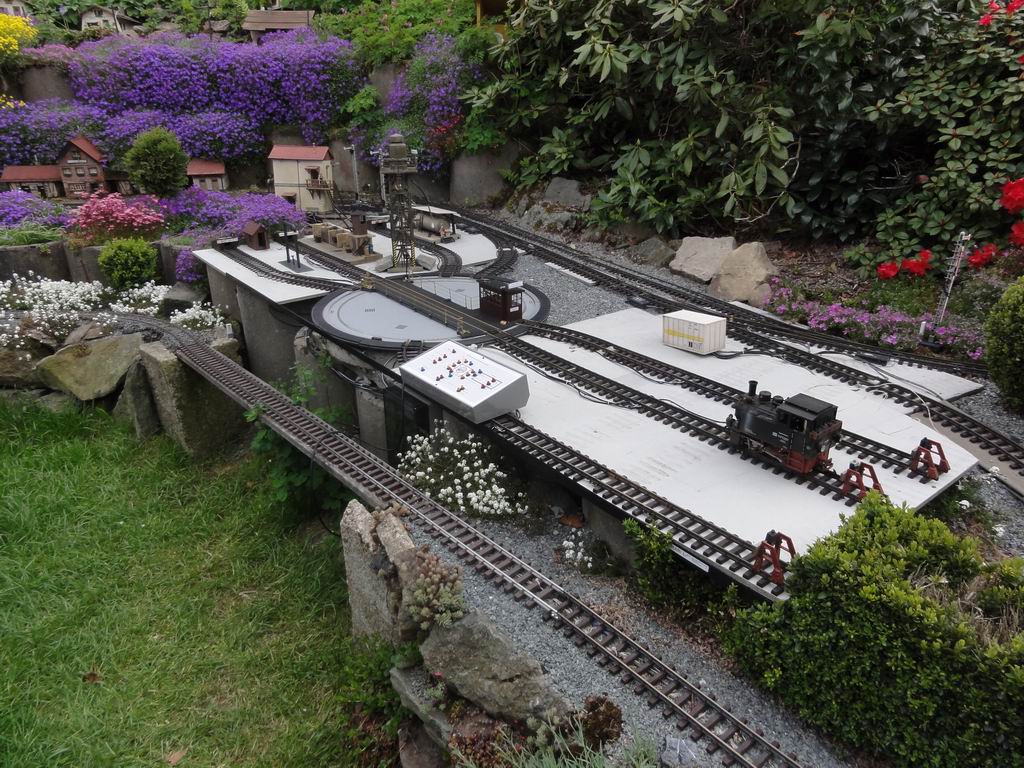

Beiträge: 1577
Hi nochmal ich,
hoffentlich fühlt ihr euch nicht durch meine viele Beiträge in den letzten Tagen belästigt :wink: aber Harald hat es ja so gewollt :D :D :D
Hier drei Bilder der nächsten Baustelle:
Das Bw ist bereits seit Mai 2007 in Betrieb (wie die Zeit vergeht :shock: ) leider hat die Selbstbaudrehscheibe in letzter Zeit den Geist aufgegeben :evil: und ist auch nicht mit TC kompatibel :( Der Lokschuppen muss saniert werden und wie Andy auch feststellt sind viele Ausstattungsteile inzwischen weg oder kaputt :evil: Also auf zur nächsten Bau- Planungsphase :mrgreen:

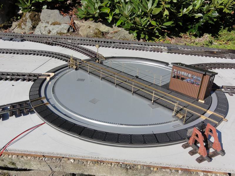

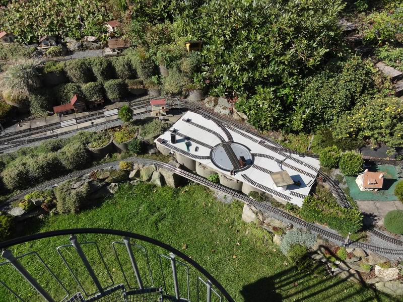

Beiträge: 1577
Uwe's Anlage: Erweiterung und Umbau - Drehscheibe
Hi :gsn:
die neue Drehscheibe ist eingetroffen :D
Hier die erste Stellprobe:
Ein wirklich klasse Teil :dup2
Der Antrieb erfolgt über einen Schrittmotor, bei den ersten Tests ist ein punktgenaues, wiederholtes Anhalten kein Problem :D
Der Decoder hat aber beim Einschalten ein kleines Problem :? Herr Heyn kümmert sich aber schon darum :D
Auch das manuelle Bedienen (ohne Gleisauswahl) ist über TC schon möglich, die vollautomatische Ansteuerung sollte aber auch (mit ein wenig Programmieraufwand) möglich sein :D :D :D

Beiträge: 1577
Re: Uwe's Anlage: Erweiterung und Umbau - Drehscheibe
Hi Harald,
Harald hat geschrieben: ...
ich bin am Überlegen mir auch so ein Teil zu kaufen.
Wie bist Du damit noch zufrieden?
Kannst Du bitte noch etwas zum Umbau auf Automatiksteuerung mit TC sagen?
Bislang bin sehr zufrieden, die Scheibe ist auf jeden Fall viel besser wie mein vorheriger Eigenbau :D
Im letzten Jahr bin ich leider nur noch zu Testaufbau gekommen, der Stand hat sich seit ihr im Herbst da wart leider noch nicht verändert.
Ich habe jetzt im Frühjahr festgestellt, das sich die Faserzementplatte unter der Scheibe leicht verzogen hat, da ich diese nicht vollständig unterfüttert habe :? Jetzt kippelt die eigentlichen Drehscheibe ein wenig und die Bühne wackelt :twisted: Da wird ich noch mal rann müssen bevor ich das BW weiter ausbaue. Fazit der Untergrund muss vollständig eben sein :!:
Für die Ansteuerung hab ich je Gleisanschluss einen Realkontrakt verbaut und auf der Bühne einen Magneten. Weiterhin benötigst du für den vollautomatischen Betrieb einen Weichendecoder der je nach Stellung die Polarität der Bühne umschaltet. Das mach bei mir TC aufgrund der Rückmeldungen.
Das einzige Problem, dass ich bislang nicht lösen konnte ist das der Decoder des Schrittmotors beim Einschalten leider immer erst einen Schaltimpuls benötigt, da sich die Scheibe sonnst langsam dreht ohne anzuhalten :!: Ich hab das Problem auch schon mit Herrn Heyn besprochen, derzeit ist hier aber noch keine Lösung in Sicht. Ggf. wird in einer nächsten Version ein Endschalter montiert, der dann die Scheibe an einem definierten Punkt anhält. Auch habe ich Herrn Heyn vorgeschlagen mehr als die beiden derzeitigen Schleifringe zur Bühne einzubauen, ob das in einer zukünftigen Version der DS möglich ist wollte er prüfen.
Für den "manuellen Betrieb" hab ich vor, wie auch am hinteren Bahnhof ein separates Tableau zu installieren. Über die darin verbauten Rückmelder kann man dann die DS über TC steuern. Ein befreundeter Gartenbahner hat mit ja freundlicherweise schon eine Folie dazu bedruckt :D :D :D
Ich mach demnächst mal ein paar Bilder und stelle diese hier ein.

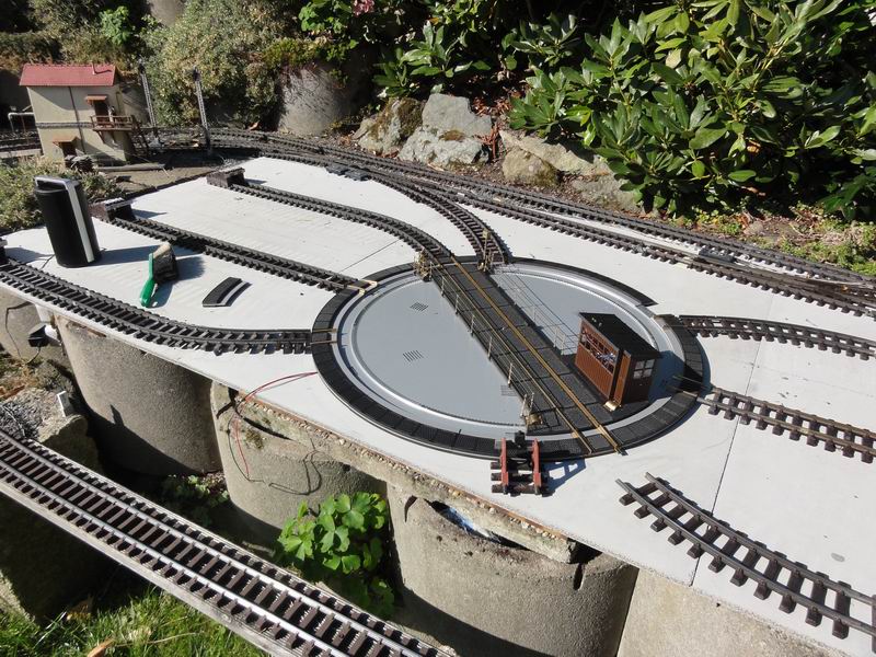

Beiträge: 1577
Hi :gsn: und Harald,
Harald hat geschrieben:...danke für die Infos, freue mich auf die Bilder.
Muss die Scheibe komplett aufliegen oder reicht ein Betonring.
Kann man statt dem Weichendekoder nicht auch ein Kehrschleifenmodul verwenden?...

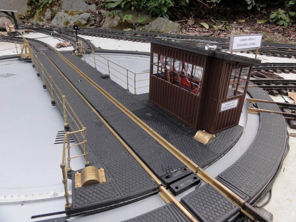

nun endlich die Bilder und Erklärungen:
Hier die Drehscheibe ohne Bühne, gut sind die beiden Schleifringe zu sehen.
In jeden Gleisanschluss ist ein Reedkontakt für die Rückmeldung der Stellung an TC eingebaut.
Die Bühne liegt auf 4 Kugellangerrollen auf und ist in der Mitte nur zentriert, die Mutter hab ich abgeschraubt um die Bühne bei Betriebsende einfach abnehmen zu können
Auf der Bühne ist ein Magnet für die Reedkontakte montiert
Im Lieferumfang enthalte ist ein Gleissperrsignal das über einen Servo angesteuert wird
Gleich neben der Drehscheibe sitz der Blücher Rückmelder für die Abstellgleise und ein Lenz Rückmelder für die Reedkontakte
Nachdem auf den oberen Bilder noch der Aufbau auf einer Platte zu sehen ist, diese sich aber nicht bewährt hat, da die gesamte Drehscheibe nicht vollständig plan aufliegt und kippelt hab ich den alten Betonring fest montiert und in der Mitte eine Auflage als Abstützung gebaut. So ist auch die Entwässerung der DS durch die vorhandenen Schlitze besser gewährleistet.
Zur örtlichen Ansteuerung der Scheibe ist am Wochenende (sch.... Wetter) endlich das Tableau (gleiches System wie im BH Nierdachswerfen Ost) fertig geworden.
@Harald
Die Polumschaltung der Bühne mit einem Kehrschleifenmodul ist meiner Meinung nach, im Automatikbetrieb mit TC, nicht möglich, da für die Bühne ja nur zwei Schleifringe zur Verfügung stehen und somit nur ein "Kurzschlusserkennungsmodul" einsetzbar ist. Dies funktioniert aber leider nicht mit den Blücher Rückmeldern, da der Ruhestrom schon immer zu einer Belegtmeldung führt.
Auch so musste ich schon zwei Eingänge parallel schalten um dies zu verhindern, da in der Bühne ja jetzt schon zwei Dekoder (der eigentliche Bühnen-Dekoder und der Weichen-Dekoder zur Umschaltung) verbaut sind.
Weiter Bilder und Berichte werden folgen :D

Beiträge: 1577
@Steffen
Gerne :D einfach vorher anrufen.
@Harald
Hast du die Scheibe wohl schon bestellt :?: :wink:
@alle
Hier drei Bilder vom aktuellen "Testaufbau"
Der Weiterbau und die Ausgestaltung erfolgt erst nach ausführlichen Tests.
