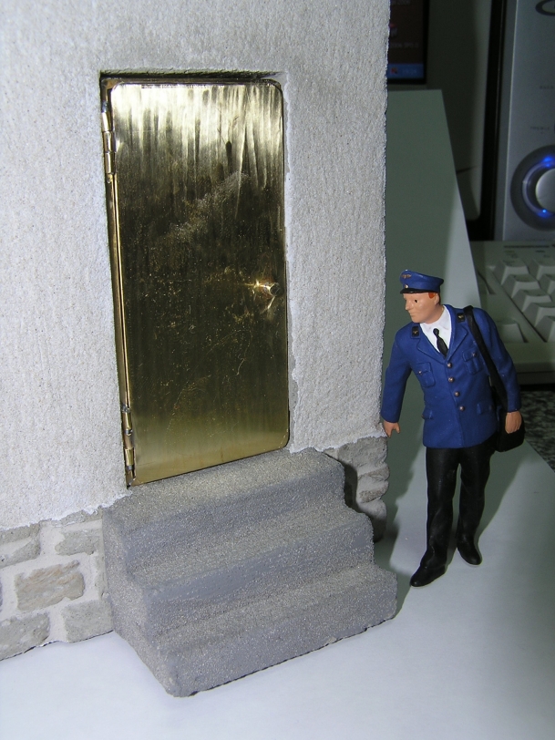

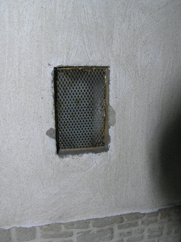

Hallo Ihr Spannungswandler und Stromverteiler!
Roberts Tür und Fenster gefallen mir sehr gut. Vor allem das realistische Schild auf der Tür macht was her, ich auch haben will!
Nun auch auf`m Land haben die Häuser auch Türen und Fenster, man soll`s kaum für möglich halten.
Wie man sieht nagt hier schon der Zahn der Zeit an der Fensterlaibung.
Die Türe wurde erst kürzlich geliefert, ist noch gart nicht fest eingebaut.
das ganze ist aus Messing entstanden, lag eben bei mir rum. Allerdings daß mit den Scharnieren war eine elende Fumelei.
Lackieren werd ich mir sparen, ich denke die Natur wird für die nötige Patina schon sorgen.
Gruss

Hallo Rolf,
kannst Du die Bilder nochmal mit einer Breite von min. 600 Punkten
einstellen, dazu einfach die vorhandenen überschreiben.
Bei Deinen Links hat das slash am Ende des Links bei [/img] gefehlt :!:

@Rolf, :guck
kannst du die Bilder bitte ein wenig größer einstellen,
ich kann kaum was erkennen.......:look:

Beiträge: 823
Beitrag von Rolf »

Beiträge: 5592
Das hast du aber schön gemacht...
Hi Rolf,
danke das du die Bilder nun vergrößert hast,
hast dir ja viel Mühe gegeben mit deinen Messingwerken,
schaut auch gut aus !
Grüße Andy :D
