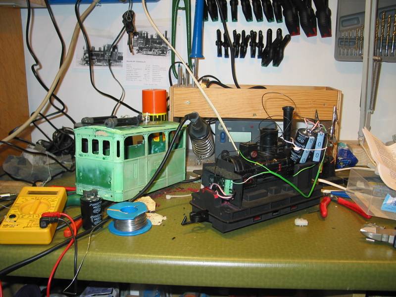

Hier mein Testaufbau:
Wie immer ganz ordentlich :mrgreen:
Ich habe das ganze so verkabelt:
Minus habe ich laut unserer Homepage (Hinweis Lenz Decoder) angelötet
Plus kann man ja entweder von Klemme U+ oder vom blauen Kabel am Funktionsausgang nehmen.
Der Puffer wird geladen, die Lok fährt Normal Aaaber:
Sobald ich den Strom vom Gleis schalte, legt die Lok einen kurzen aber heftigen Sprint hin !!
Ich habe mehrfach nachgeschaut der Analogbetrieb ist abgeschaltet. (CV 29 = 0)
:hmm was kann ich denn nun machen :noidea
Hat jemand den LE230 verbaut und und gepuffert ??
Rätselnde Grüße
Andy :D

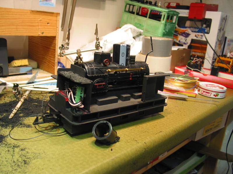

Heute habe ich den Kondensator "versteckt",
schaut mal wo ich nach einer halben Stunde "drehmeln" das Teil eingebaut habe: :look:
Der Kondensator ist gerade einmal 2mm dicker als der original Dom,
das wird also niemand merken......und das Bleigewicht kann komplett drin bleiben.
Grüße Andy :D
