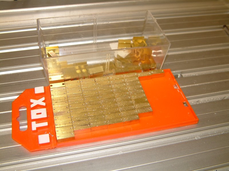

Weitere Bohrinfo's :D
ich habe am Samstag wieder 440 Löcher gebohrt und ein paar Gewinde geschnitten.
Parallel dazu wurde mit der CNC die nächsten Zentrierbohrungen gefräst :!:
Gestern waren wir mit der FME unterwegs, da ist das Bohren ausgefallen :wink:
Fritz hat heute noch die Bohrer mit den fehlenden Durchmesseren besorgt.

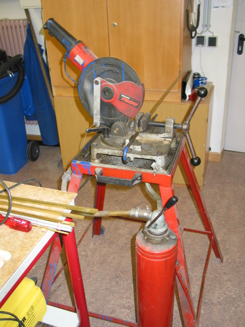

Rückschläge beim Material zersägen
Hallo RW-Team,
Diese Woche wollte ich endlich die kleinen Messingteile (10er MS-Vierkant 180 Stück werden benötigt) zuschneiden;
Und neulich habe ich in der Werkstatt beim THW diese Maschine entdeckt (und dann eingeladen)
Normalerweise sägt so eine Metallkappsäge winkelige saubere Schnitte,
Mit diesem Modell habe ich aber leider keinen Erfolg erzielen können,
Das Sägeblatt ist total stumpf, nur mit erhöter kraftaufwendung kann man ein Stück Messing abbeissen;
Das Blat eiert auch ein wenig, der Schnitt wird saumässig und schräg !
Da säge ich Freihand mit der Bügelsäge noch besser ! :ä3
Also Aufgabe - Mist ! so geht das nicht ! :ä4
Habe dann wütend und äusserst schlecht Gelaunt die Werkstatt aufgeräumt :ä2
und dabei binn ich dann über meine gute alte Gährungssäge gestolpert.
Ein Neues Metallsägeblatt eingespannt und getestet
Ahhh - das war's sägt sich wie Butter ! :jugg
Die Schnittfläche muss ich zwar auch nachschleifen
(meine Schleifdrehmasch habe ich ja schon vorgestellt)
aber in nicht eimal 1 Stunde war die 3 Meter Stange nur noch Brösel
Einen Scheibenfräser habe ich auch bekommen :mrgreen: und ich hoffe das ich dieses tolle Teil dann auch irgendwann
einmal nach Nürnberg in die Bohrerei bringen kann......
Schöne Grüße
Andy :D

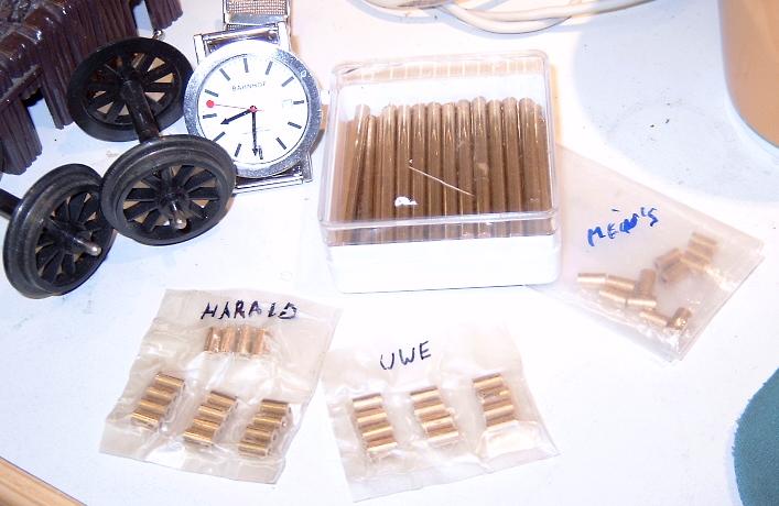

Beiträge: 5501
Noch'n paar Teile
N'abend

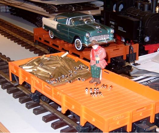

was hat ein alter Chevy mit Rollwagenteilen gemeinsamm :?:
Richtig :!: - Nichts :shock: :!:
Aber mir gefällt er einfach (der Chevy)
Der alte Mann glotzt Gedankenverloren auf 90 Stück Distanzen die heute mit Haralds neuer Drehmaschine gefertigt wurden.....
Was aber viel länger gedauert hat als die paar Distanzen,
sind die Brösel zur Radklemmung für (meine) 3 RW's die vor seinen Füßen rumkugeln.....
wenn nichts dazwischen kommt sind Morgen dann
Uwes und Haralds Brösel dran....und dann sehen wir mal weiter
Jetzt trinkt der alte Mann sein Bier aus und glotzt dabei weiter blöd vor sich hin.......
Grüße Andy :)

also binn ich nach 18 Uhr noch mal schnell 2 Stunden ins Messing-RW-Werk gegangen. Das Ergebnis:
Harald's / Uwe's / und Mein's sind fertig gebohrt und abgelängt,
im Böxle pro RW ein 4er Stäbchen - Roh = versandfertig; :ch134
Die M2er Gewinde habe ich noch nicht geschnitten,
ich denke wir sollten die Buchsen erst auflöten und dann die Gewinde schneiden.
Ich muss jetzt nur noch die Bügeldinger und die Buchsen für die Achsen vorbereiten !
Wie lange sollen denn die Buchsen für die Radsätze werden ?
Ich habe 8er Alu dafür gekauft !
Soll ich sie mit 3,1mm Bohrungen herstellen ?
Viele Grüße Andy :D
