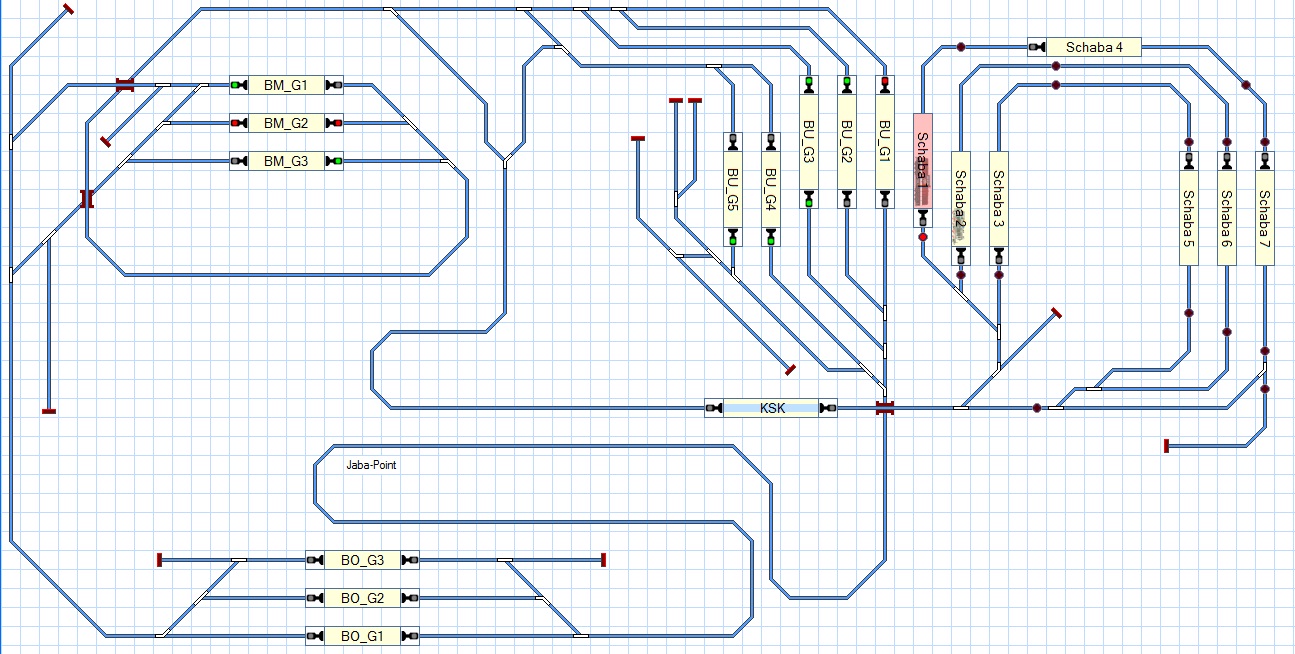

Mal mal nen Gleisplan
Hi Traincontroller!
Ähm,
ich habe eine Frage zum Gleisplan / Stellwerk erstellen:
Mein Plan ist mitlerweile ein wenig unübersichtlich geworden
und ich möchte für die Bahnhöfe jeweils ein seperates Fenster = Stellwerk anlegen.
Wenn ich nun aus dem Plan einen Bahnhof rauskopiere und ein Neues Fenster = Neues Stellwerk reinkopiere,
dieses Fenster dann als Registrierkaten Dokument definiere - heisen diese Neuen Registriekarten dann auch Alle Stellwerk!!!
Kann man die Namen der Stellwerke nicht definieren ??
Wie macht Ihr das denn??
Daniel kann doch sicherlich seine Monster-Anlage nicht in einem Fenster darstellen?
Darf ich den Gleisplan zerlegen?
Ich denke es muss ein ganzer Gleisplan erhalten bleiben
damt TC einen sinnvollen Blockplan erzeugen kann
(....der schaut bei mir momentan noch etwas seltsam aus....)

Re: Mal mal nen Gleisplan
Hi Andy,
das hatten wir aber im letzten TC Workshop ;-)
Du kannst die Stellwerke mit dem Konnektor verbinden!
Beiträge: 1855
Hi Andy,
Andreas hat geschrieben:Darf ich den Gleisplan zerlegen?
dazu musst du am Übergang zwischen den einzelnen Stellwerken Konnektoren einbauen. (Das Ding mit dem A rechts neben dem Block)
Den Namen eines Stellwerks kann du über Ansicht --> Stellwerk --> Einstellungen ändern.
Beiträge: 1855
Andy hat geschrieben:Mein Plan ist mitlerweile ein wenig unübersichtlich geworden
Bist du dir da wirklich sicher? Eigentlich sollte sich dein Gleisplan in einem Stellwerk unterbringen lassen. Bei mir klappt das auch und mein Bildschirm hat nur eine Auflösung von 1280x800 (Größe der Stellwerkselemente ist bei mir 20x20).
Wenn du bei der Strecke unten rechts auf die genaue Nachbildung des Streckenverlaufs verzichtest und einfach eine gerade Strecke zeichnest, müsste doch in der Mitte genug Platz für den Schattenbahnhof sein. Ich würde das einfach mal probieren. Einen besseren Überblick hast du dann auf jeden Fall.
Mir fällt gerade auf, dass du die Blöcke zum Teil vergrößert hast. Hat das einen bestimmten Grund? Wenn nicht, kannst du auch an dieser Stelle noch etwas Platz sparen.
Beiträge: 5534
Nicht so viel Strecke malen.... nur Weichen und Bahnhöfe!
Thomas hat geschrieben:Bist du dir da wirklich sicher?
Wenn du.............noch etwas Platz sparen.
:hmm ...sicher? - Nö - Danke für die Tips!
Natürlich sofort umgesetzt! - Alles unwichtige deutlich reduziert
und schon passt es locker (auch auf dem Schlepptop) in ein Bildchen: :dup3
Man könnte es sogar noch Enger zusammenschieben......
Leider bin ich mit dem Verkabeln immer noch nicht ganz fertig - mir ist es draußen einfach noch zu :sik
Mein Hauptbahnhof ist heftig aufgegraben - kein Fahrbetrieb möglich!
Aber es fehlen nur noch ein dutzend Meldeabschnitte - dann bin ich durch!
:ch144

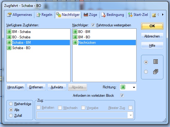

Wie wird bei Zugfahrten mit den Nachfolgern umgegangen?
Beispiel:
Wenn ich „Zufall“ wähle dann würde TC nur einen Nachfolger per Zufall auswählen und ausführen das ist einleuchtend.
Ich habe "Alle" gewählt
Jetzt ist aber so - wenn ich Anfange zu fahren ist noch kein Zug in BO!
Die Zugfahrt BO-BM kann also gar nicht starten!
Startet TC dann (gleich) BM-BO ?
Oder sind weil BO-BM nicht geht alle anderen Nachfolger gestrichen?
Wenn es Fahrtechnisch gehen würde startet TC alle Nachfolger auf einmal?? (Natürlich nur wenn alle Fahrstraßen für die Fahrten frei sind)
Am liebsten wäre mir die Option:
Den ersten Nachfolger immer ausführen
und den 2. und 3. per Zufall - kann man das irgendwie einstellen?

Hi Andy,
TC versucht in deinem Beispiel alle eingetragenen Zugfahrten zu starten. Sollte sich eine Zugfahrt z.B. mangels Zug nicht starten lassen, betrifft das die restlichen Zugfahrten nicht.
Dein Beispiel halte ich persönlich für nicht besonders geschickt. :dup3
Ich nehme entweder eine bestimmte Zugfahrt als Nachfolger oder ich wähle "Reihenfolge", in beiden Fällen verbunden mit "Zug behalten". Auf diese Weise bleiben keine Züge auf der Anlage stehen, denn für jeden Zug wird sofort eine Nachfolgezugfahrt gestartet. Wichtig in diesem Zusammenhang ist die Zugfahrtsregel: "Zugfahrt ausführen, auch wenn Zug nicht gleich ausfahren darf" Ich setze da eigentlich immer den Haken, sonst kommt der Betrieb schnell zum Erliegen.
Bei der Einstellung "Reihenfolge" wird die erste Zugfahrt aus der Liste ausgeführt, die sich starten lässt. Hier kann man z.B. an erster Stelle eine Aufräumfahrt (Ab in den Keller) eintragen. Trägt man bei dieser als Bedingung einen Schalter ein, kann beeinflussen, ob sie ausgeführt wird.
Deine Zugfahrt "Nachrücken" betrifft bestimmt den Schattenbahnhof. Ich habe das mit einem Bahnwärter gelöst. Wenn die Ausfahrt frei ist, wird die Zugfahrt "Nachrücken" gestartet. Das geschieht dann vollkommen unabhängig vom Geschehen auf der Anlage im Garten.

Im Moment Probiere ich folgenden Ablauf:
Die Züge abwechselnd vom Schaba in die Bahnhöfe BO + BM zu fahren und von dort dann einfach wieder in den Schaba zurück. Natürlich sollen die oben stehen bleiben und auch von BO nach BM umsetzen! Und dabei sollen die Züge möglichst oft wechseln (also nicht einfach durchfahren).
Des Weiteren Teste ich folgendes:
Ich habe auch einen Bahnwärter als Ein/Aus Schalter im Schaba. Der schaltet einfach die Ausfahrt KSK auf einseitig gesperrt - so mein Plan: Kommen irgendwann alle Züge wieder im Keller an und müssen drin bleiben :D
Zum starten schalte ich die Sperre aus und schubse den ersten Zug manuell an.

Beiträge: 1705
bzgl. Nachfolgezugfahrten rufe ich meine Praxis des Fahrplanbetriebs in Erinnerung.
Folgende Vorteile gegenüber Nachfolgezugfahrten:
- Es sind nur Zugfahrten aktiv, die auch ausgeführt werden können
- Schneller und einfacher Moduswechsel zwischen Ausfahren und Aufräumen im Kellerbahnhof
- Abwechslungsreicher Betrieb, da der Zug gestartet werden kann, der am längsten nicht auf der Strecke war.
- Übersichtlicher, da ich zentral in Zugfahrtgruppen für Fahrplanbetrieb Einstellungen einmalig vornehmen kann und nicht in jede Zugfahrt einzeln Änderungen eintragen muss.
Bzgl. der Option "Zugfahrt ausführen, auch wenn Zug nicht gestartet werden darf" wäre ich sehr vorsichtig. Bei dieser Option wartet sich der Zug nämlich u. U. einen Wolf bis er fahren darf. Beispiel: Du hast einen Zug in BU. Der wurde nun durch eine Zugfahrt Richtung BM gestartet. Der Zug wartet jetzt solange, bis er tatsächlich nach BM fahren kann. Sollte dort längere Zeit kein Gleis freiwerden oder sich andere Züge durch schnellere Reservierung "vordrängeln", geht nichts weiter; obwohl im Schaba massig Gleise frei wären...
Möchtest Du mehr zum Fahrplanbetrieb wissen, schreibe ich gerne dazu.
